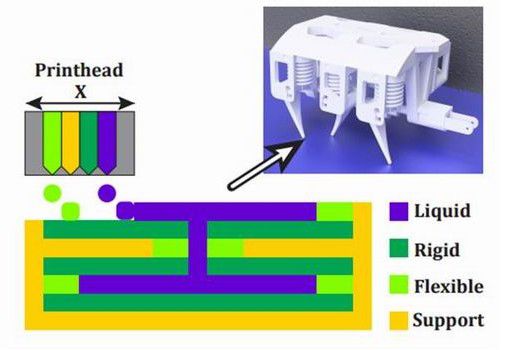

如今,MIT的一群研究人员在机械工程师Robert MacCurdy的带领下,开发出了通过3D打印直接将液压部件整合进机器人装置的一个聪明的方法。从而第一次实现了只需一步即可完成液压机械的设计和建造。“到现在为止还没有办法直接将强大、高性能的力传动元件整合进3D打印的部件中。”研究人员解释说。! h! o7 y( L! q) w& u$ c- B. ]  T2 T( X% `
/ n; B+ e8 \+ @* r
众所周知,很多高端的3D打印机往往配备有多个挤出机,这使得他们能够在同一个打印对象上同时使用多种材料。这就意味着,人们通过3D打印可以创建包括多种颜色和材质,兼有刚性部分和柔性部分的部件。而MIT的科学家们在此基础上提出的新概念则涉及到了将一种非固化液体与其他常规3D打印材料同时挤出。因此,在打印过程中,常规3D打印材料将硬化成固体部分,但是上述非固化液体则不会。4 @+ N2 Z4 B! R( a
, |/ H4 S4 t" }9 q$ B
研究人员称,这种独特的方法有多个优点。但是最重要的就是那种需要填充流体的管道系统可以一次3D打印而成,无需任何进一步的装配。由此制造出的闭合回路是理想的动力传递系统。: R* b+ b5 V. \2 d9 N: Y6 Z+ }  @) Q5 t

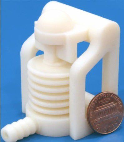

为了验证这一方法,该研究团队3D打印出了多种液压装置,其中包括一个功能齿轮泵。这个3D打印的泵包括了一对里面嵌有管道的齿轮,当它们旋转时就会推动里面的液体。每个齿轮上都会有一组齿,使得液态被泵送到一个方向上而不会回流到其它方向。  V/ R0 p2 M7 h1 ]& A% N( u
7.jpg 5 j, s8 B' j/ }/ V4 U
除此之外,MacCurdy和他的同事们还制造出了3D打印的波纹管致动器,以及能够准确地拾取像鸡蛋那样脆弱对象的流体致动夹具等。
