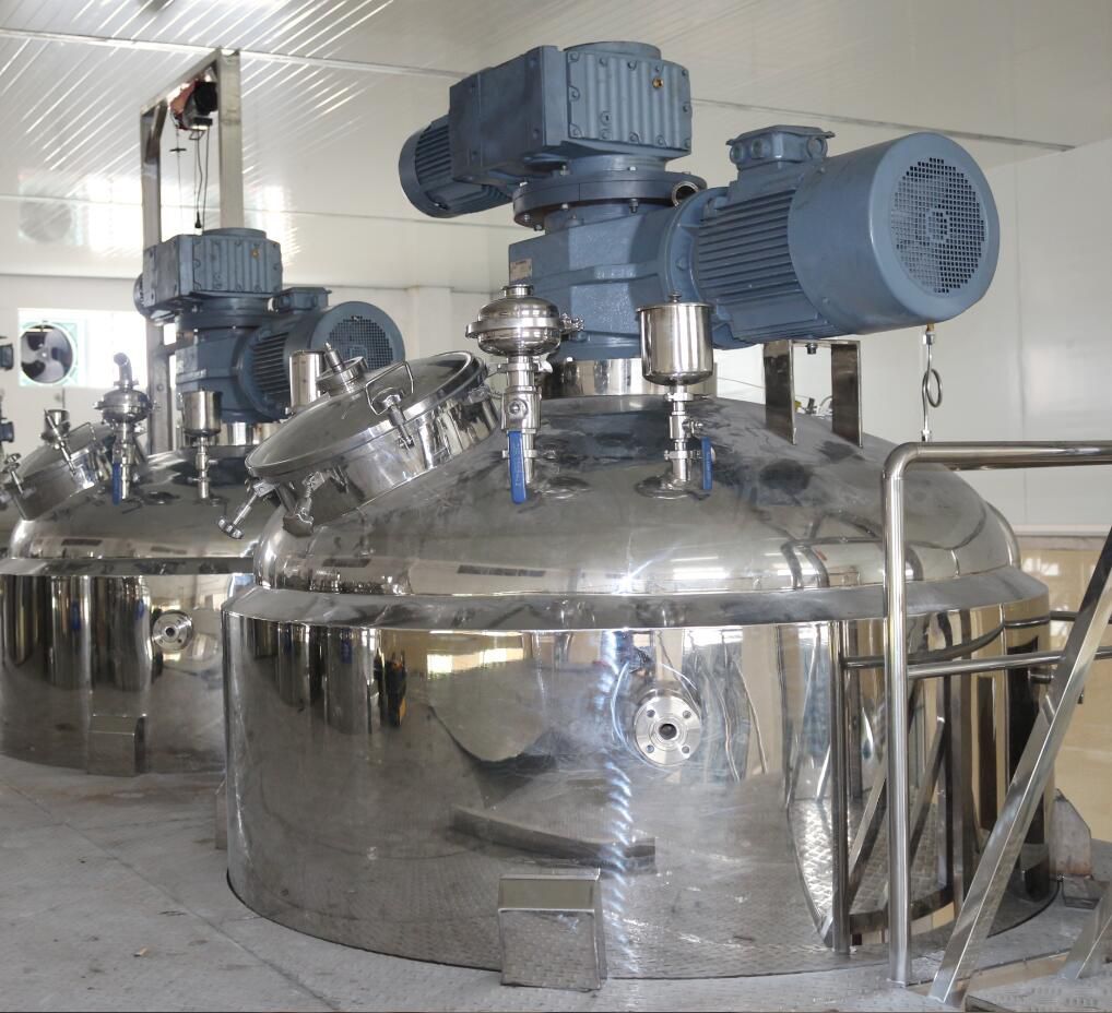

两个电机这样安装的是什么传动原理?
发表于 2016-1-6 17:47:19 | 显示全部楼层 |阅读模式
谁来说说为什么两个电机要这样安装的?

发表于 2016-1-6 18:28:48 | 显示全部楼层
高剪切,需要两个搅拌桨,一个桨的剪切力不够,打不到工艺相对速度
各驱动一个,一个正向,一个反向,理解得对吗?  发表于 2016-1-7 01:21
8爷: 两个减速机驱动一个搅拌叶片还是两个叶片?  发表于 2016-1-6 21:25
我理解了,产品工艺要求有不同的剪切力,所以由两个电机提供不同的剪切力,不是功率的问题  发表于 2016-1-6 19:58
高剪切在容器底部,双搅拌系统是为了更好的使容器里面的介质混合,也就是常说的均质乳化。内外搅拌系统的转速并不是很高。这种结构多用于比较大型的均质容器。  发表于 2016-1-6 19:56
大侠就是大侠,无所不知无不言无不尽!  发表于 2016-1-6 19:55
不是功率问题,你理解错了,合成工业的工艺,对有些合成液,要进行‘剪切工艺’,你看看那个就懂了,  发表于 2016-1-6 18:41
可以增加功率啊,为什么两个呢?一备一用?  发表于 2016-1-6 18:39

两个电极看起来大小并不相同。是否是非同步运转的?
发表于 2016-1-6 19:51:22 | 显示全部楼层
这是一个乳化搅拌设备,结构采用的是双搅拌系统,内外搅拌,一个正转,一个反转,设备底部应该还有个高速剪切乳化机,下面的那个电机是与减速机直接安装,驱动的是外搅拌桨叶,上面的那个电机,与减速机的上端安装,主要是借助减速机的平台安装固定,与内搅拌轴直联。图片属于夹套容器,体筒壁有螺旋盘管,水冷。夹套里有保温材料。上面采用的是球形封头,压力不高的话,蝶形封头就可以了,好看,工人好划线,也好加工。

受教了,您在化工行业吗?见过这种设备内部结构么?  发表于 2016-1-6 21:26
只是对这个略懂一二。现在正在做,也是学习中!  发表于 2016-1-6 20:04
讲得很详细,不懂化工,受教了。  发表于 2016-1-6 19:59
