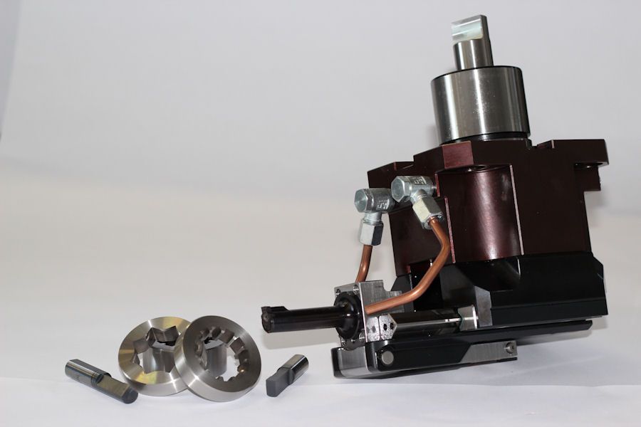

我之前看到一个专用的插削动力头,外国货。 是在40斜床身上的刀塔上装着,目测插削频率有5~10次/s   ,插削行程大概40左右。  大家有没有见到过这种动力头?能不能讨论下这种动力头的传动方式?有见到过的可以发张照片或者视频方便讨论。我见到的视频找不到了。" C" z2 ?- u6 N/ K5 B% I  B% e

插削是直线运动啊,要动力头干嘛?车床有主轴准停功能的话,刀塔上装插刀就能用了。
楼主的意思是,你说的方法,速度不够快?  发表于 2016-1-1 15:31

插头是立铣床的一种附件,各种立铣床都配的有,具体参数插头上的名牌标得很清楚。现在很多活用线切割干方便的多,插头用的少多了。

有些炮台铣床就配一个这样的插削动力头,但是没见过人用过

把刀用好 发表于 2016-1-1 14:24 . w4 N( D5 c' o4 c
( t  ^, [7 E: j. l. j用刀塔加装刀具插销,一个是速度慢,达不到哪种频率和插削效率。我看到这种机构插削一个键槽顶多就三秒。  H3 h$ u5 w# Q9 L* b

看你的腰包了,批量少的直接插出,10000毫米/分的进给,每刀.03-.05毫米(耐高温合金718)。

6 Q1 f2 E# S5 f0 n, v+ {看你的腰包了,批量少的直接插出,10000毫米/分的进给,每刀.03-.05毫米(耐高温合金718)。
, K. ~+ w9 T0 \& ?1 R/ d7 g
这个价格大概多钱?用这个做航空插头的接插件键槽的大批量生产不可以吗 ?槽口内孔和外圆上大概有最多不到6个) m( T4 ]1 T8 i1 ^; K6 x6 O
  q2 k! Z: O$ D# Y6 o2 [% y9 S
为什么我在网上搜不到这种产品,有没有这个产品的资料啊 ?我想看看参数和报价怎么样
