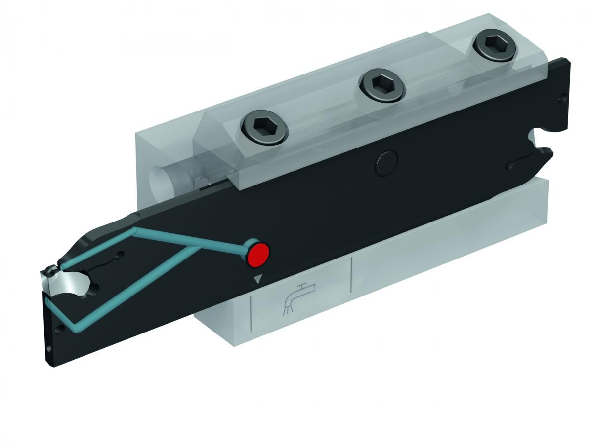

新款 Walter Cut 大切深切断刀板 G2042..N-P 的一大亮点是双精密内冷:冷却液流经刀杆内部并直接在切削区域的前刀面以及后刀面流出。该系统的优点:可以使得刀具磨损量明显降低,断屑性能更加出色,切削参数可以更高。 ' j* j$ ]  J$ P" x
新款 Walter Cut 大切深切断刀板 G2042..N-P 的一大亮点是双精密内冷:冷却液流经刀杆内部并直接在切削区域的前刀面以及后刀面流出。该系统的优点:可以使得刀具磨损量明显降低,断屑性能更加出色,切削参数可以更高。7 I  q3 ^1 m7 y* g5 a; [/ g0 B
     在加工不锈钢材料、钢和高温合金时,双精密内冷可以将刀具寿命提高近 200%。或者在同等刀具寿命情况下,切削速度可提高近 50%。8 R1 d5 F; [+ G% z/ Y
6 v, S) d6 ?7 D5 ?& N" w5 u9 n  c    新系统的亮点在于内冷通道的安装设计:无需任何装配工具,冷却液可以可靠的通过刀板两侧输入,刀板外部无任何轮廓干扰!瓦尔特已为该应用申请了专利。$ c  z7 ]% {/ A7 _+ r8 R& @" P
& G+ d& ^3 l1 _    Walter Cut 大切深切断刀板 G2042..N-P 几乎可以用于所有车床类型的切槽和切断操作。冷却液压力从 10 bar 到 80 bar 之间都可以使用。此外由于刀板采用了中置结构,通用性强。
