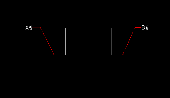

发表于 2015-12-8 16:48:22 | 显示全部楼层 |阅读模式
上图  A面和B 面要求等高,标注的时候 应该怎么标注?  1   以一个面为基准,标另一个面的位置度公差      2  以一个面为基准 ,标另一个面的平面度公差。  哪种方法对?或者两种都不对?还请大侠指教!

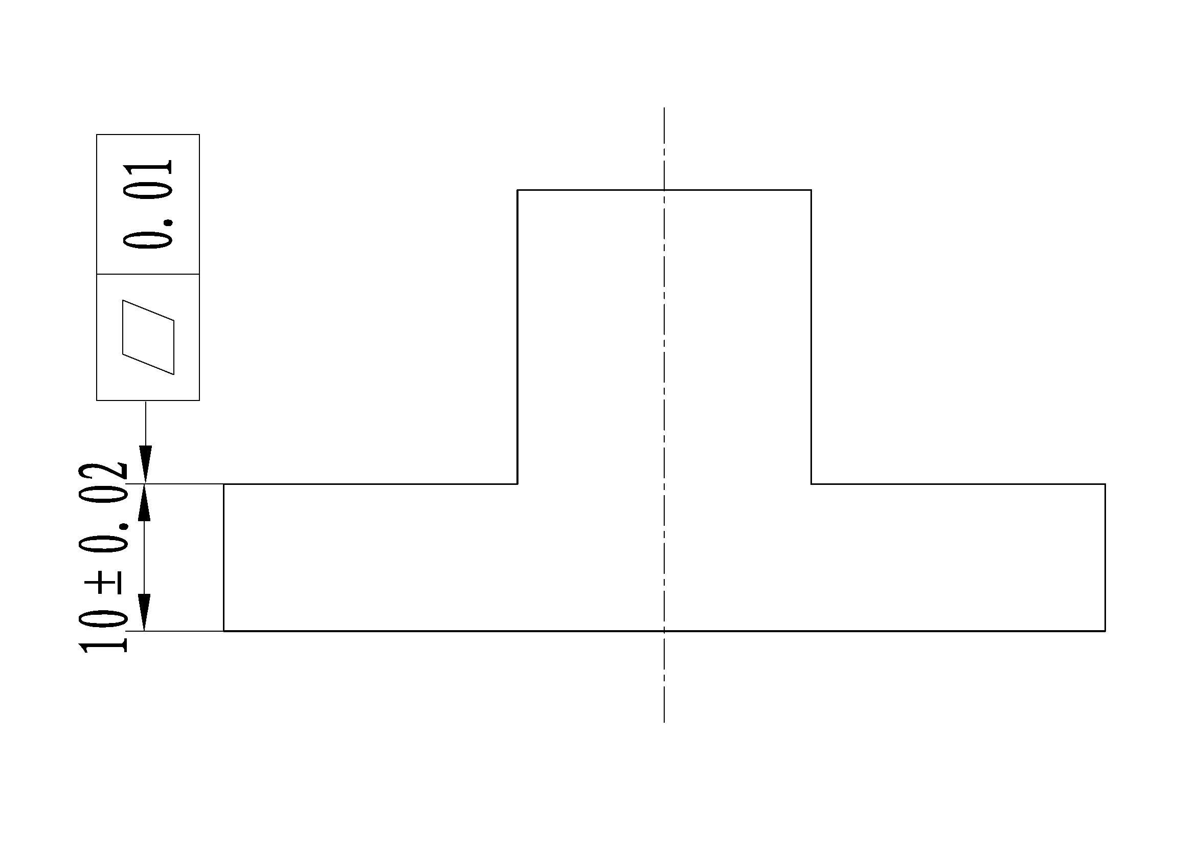

发表于 2015-12-8 17:22:07 | 显示全部楼层
要是我,会这样表示两个面等高,请大家拍砖

发表于 2015-12-8 17:25:00 | 显示全部楼层
平面度是形状公差,是单独一个面的,你这A,B是2个面的话应该不可以标平面度吧。
发表于 2015-12-8 18:42:08 | 显示全部楼层
(两个面需磨,高度一致)
简单粗暴

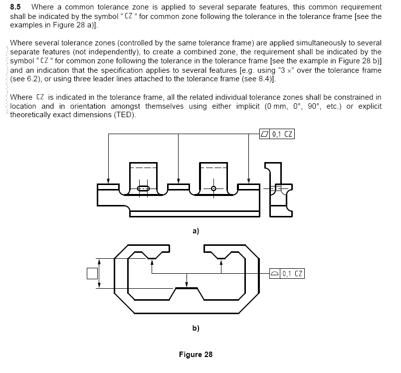

发表于 2015-12-8 18:44:17 | 显示全部楼层
平面度标注轮廓度或平面度+CZ(ISO和GB)
美标加CF
美标俺了解,ISO没注意过。这回记住了。  发表于 2015-12-8 19:44

发表于 2015-12-8 21:04:53 | 显示全部楼层
GB-T-1182-1996形状与位置公差通则,定义,符号和图样表示法上有例子。比5楼要全
发表于 2015-12-8 21:12:10 | 显示全部楼层
GB/T1182 是翻译的 iso1101;
GB有一定的滞后性,有些标注方法更新了;
可以去看iso1101-2012 ;
