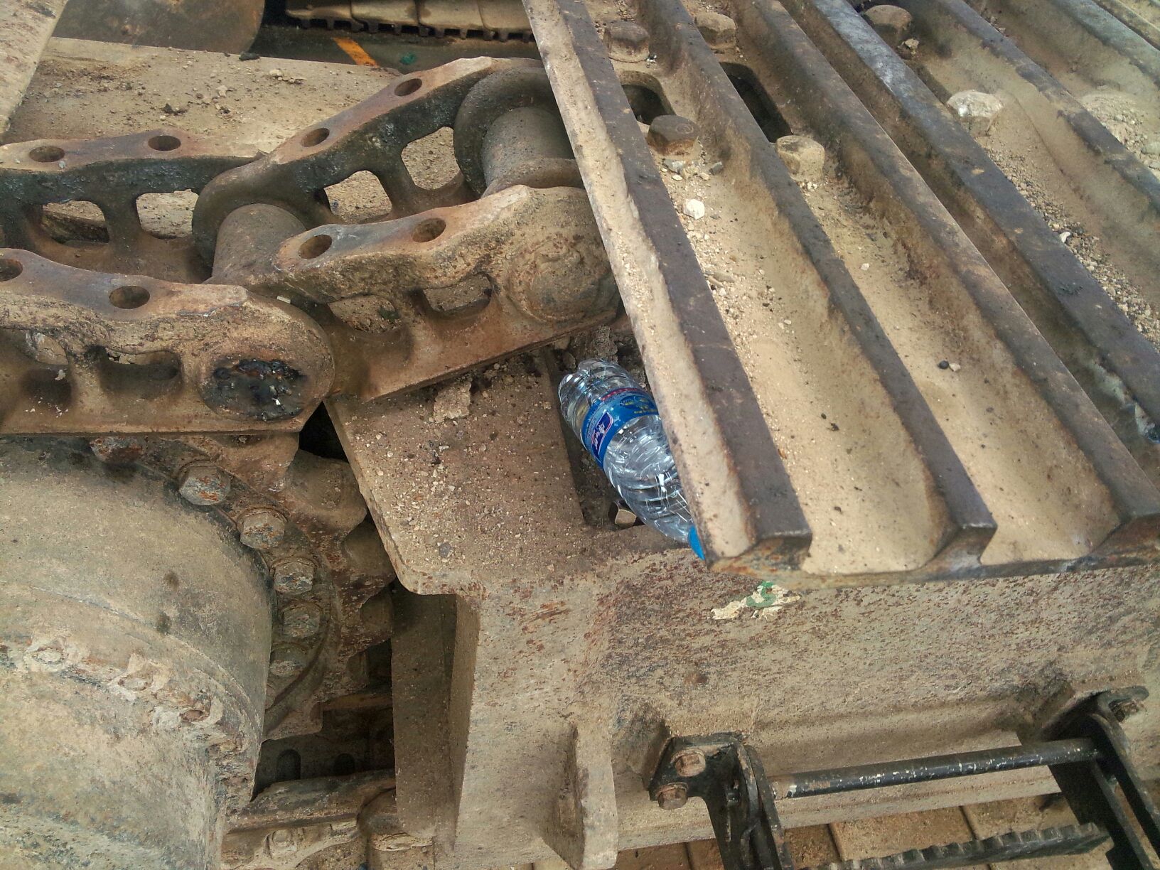

链条上怎么固定东西

可以用轴承,轴、槽钢做一个导轨小车。把小车固定在链板链条上,然后把你要载重的重物放小车上就可以了,其实用齿条更 好一些的。。。。
发表于 2015-12-5 15:18:33 | 显示全部楼层
有链条翻边,或者叫 链耳

楼主,履带上的,履带板与链条连的,你看看。
发表于 2015-12-7 11:23:22 | 显示全部楼层
可以试试将链条上的插销换成你所需要的长度,可以利用两边多出来的长度与你的平台固定
发表于 2015-12-7 14:44:08 | 显示全部楼层
链条附件

带档的链条,将链条连接轴替换,链条断开,在两端安装螺杆,都可以啊
