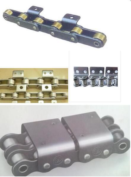

链条上怎么固定东西
发表于 2015-12-4 11:44:36 | 显示全部楼层
倍速链可以啊
 楼主| 发表于 2015-12-4 13:07:54 | 显示全部楼层
害怕伏枥 发表于 2015-12-3 15:28
单排滚子链,接头处用个双排链的接头就有足够空间,愿意怎样连接就怎样做,方便就行。
多谢彭老师指点
 楼主| 发表于 2015-12-4 13:08:26 | 显示全部楼层
jason6 发表于 2015-12-3 17:59
如图,楼主看看
多谢多谢
 楼主| 发表于 2015-12-4 13:08:48 | 显示全部楼层
钢铁裁缝 发表于 2015-12-3 18:00
机电市场上随便找,大量有,工业上固定料斗,或者链条上装一些推物料的台阶。
多谢多谢
发表于 2015-12-4 15:03:24 | 显示全部楼层
如果是往复运动,用开口链条,将链条两端用接头连接在运动件两端就行了,但最好是设计成可调,方便链条张力调节
发表于 2015-12-4 15:08:36 | 显示全部楼层
这个是标准件,你可以查下
发表于 2015-12-4 20:53:37 | 显示全部楼层
选型尾号为C的带链板,可以直接连接。
发表于 2015-12-5 12:34:00 | 显示全部楼层
为什么不用同步带,同步带上固定东西相对容易一些
发表于 2015-12-5 12:43:22 | 显示全部楼层
我们不用链条传动
发表于 2015-12-5 13:10:54 | 显示全部楼层
方法很多啊。可以考虑附件链。
