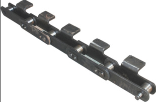

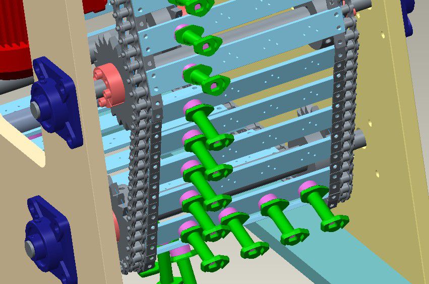

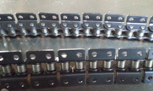

链条上怎么固定东西

发表于 2015-12-3 17:59:29 | 显示全部楼层
如图,楼主看看
如图,有标准的链条与非标准的,市场上很多的,找找
发表于 2015-12-3 18:00:47 | 显示全部楼层
机电市场上随便找,大量有,工业上固定料斗,或者链条上装一些推物料的台阶。

发表于 2015-12-3 18:48:21 | 显示全部楼层
搜索链条附件就好
发表于 2015-12-3 23:06:19 | 显示全部楼层
附件链条

发表于 2015-12-4 08:47:15 | 显示全部楼层
看一下GB/T1243,滚子链的国标,里面介绍了几种带附件的滚子链,可以参考一下
