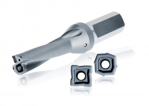

高性能经济型孔加工刀具,使用寿命长,为操作人员提供众多优势产品的威迪亚公司生产的新型 Top Cut 4™ 可转位孔加工产品具有更好的拓展性能以及更优化的性能,从而有更卓越的加工效果。Top Cut 4 是一款高性能刀具产品,可解决多种应用需求,特别适合使用一款钻头产品用于多种钻孔应用以及多种工件材料加工的终端用户。Top Cut 4 应用范围广泛,例如通孔和交叉孔加工、斜进口和斜出口加工、45° 边角加工、半圆柱加工、凹面加工、以及连续钻孔加工。四个高效切削刃,同时采用威迪亚材质技术,确保更显著的高速高进给性能,更高的金属去除率,更长的刀具使用寿命,所有这些优势都可降低单位切削刃成本。2 h  j( l+ {; U
- `7 }1 \- @6 u( L
# J$ T7 I, L' @" `+ A4 T- ?     威迪亚公司生产的 Top Cut 4 可转位钻专为加工不同类型的产品,以及使用一款钻头产品用于多种钻削应用和多种工件材料加工应用的终端用户而设计。
/ w3 S  G$ m3 `2 ~3 J     加工稳定性是一个极大的挑战,也是促进 Top Cut 4 产品研发的动力,»威迪亚产品经理 Vivian Pavlov 这样说到。»加工稳定性意味着快速选择并使用刀具的能力,即使在不常见或不稳定条件下的加工应用中也是如此。用户使用一款刀具产品,即可完成多种工件材料的多种钻孔加工应用。Top Cut 4 可以应对这个挑战,同时具备极佳的高速切削性能,是低成本应用的最佳选择。»
  i& N3 h  O; a) e+ e8 o* t. ?4 w / z2 \, s+ k8 J# B: ?" a  X- {
    Top Cut 4 周边式和中心式刀片都采用专利切削刃廓形设计,具有卓越的定中心性能和工件钻进性能。内部及外部(中心式和周边式)刀片可以清晰分辨,不会混淆,材质类型可满足高速应用,高韧性,以及高金属去除率加工应用的需求。同时提供特殊槽型设计产品,如用于钢、铸铁,以及短切屑材料的加工的增强型切削刃和陡坡度断屑槽设计产品;或是用于不锈钢、长切屑钢材料加工以及低功率机床应用的性能优化型切屑槽产品。( R! X* l& r% p* Z' A0 [
7 P$ V  ?6 F8 b3 Z    此外,Top Cut 4 还采用稳定性极佳的刀杆设计,长度类型有 2XD, 3XD, 4XD, 和 5XD,同时有公制型号和英制型号。直径范围为:12 - 68 毫米(0.473 - 2.5 英寸)。8 种刀片尺寸,涉及整个直径范围。中心式和周边式切削刃刀片一同工作,确保钻头有更高的稳定性,即使在不规则表面加工时也可避免钻头出现偏移。
7 D$ J3 C6 N1 M! g0 r 9 s8 P( E: {( g2 K$ B; O, t- q
    坚固型刀体采用深螺旋槽设计,确保高效的排屑性能,即使在 5XD 情况下也是如此。大冷却孔意味着高效的冷却剂传输能力和超长的刀片使用寿命。4 Z  F' o: T! }' ~/ @0 m# K! Q2 R
1 P/ @1 ~  `" d& _6 K% m, ?    此外,通过威迪亚公司的数字应用知识库程序 NOVOTM,可以查询到 Top Cut 4 产品的相关信息。在 iPadTM 和其它数字设备上可以使用功能强大的应用知识库程序,NOVO 可以提供非常实用的应用知识,比网站上所有产品目录都更为高效,并且在极短时间内即可获得所需应用知识。
