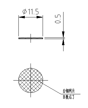

这是个历史遗留设备上出现的问题;
图示的不锈钢网片在传送带上步进传送;
采用视觉系统进行定位,
机器人带动吸盘来吸取;
现在使用的是直径8的吸盘效果还比较好;
吸取十件中会有一件吸取不上来,然后再次吸取,基本没有问题;
但是机器人在吸取工件运动的过程中,工件容易脱落,每天设备旁边都会洒落一些网片,需要人工收集;
请教各位,有没有类似问题的解决办法?
网片不导磁!
网片
网片

发表于 2015-11-27 15:31:21 | 显示全部楼层
用非接触吸盘
我刚问过主设计,没有试过这种,吸盘厂家也没有推荐过。近期试下。  发表于 2015-11-30 11:45
发表于 2015-11-27 15:48:39 | 显示全部楼层
8mm吸盘0.5mm吸气孔呈圆周分布,底部均匀分布多个孔。主要是在气压不变情况下,减少漏气,增加吸力。不知有没有这种吸盘?
发表于 2015-11-27 16:21:16 | 显示全部楼层
海绵吸盘、非接触式吸盘,机器人降速。
发表于 2015-11-27 16:33:17 | 显示全部楼层
哈, 这个好整, 主要是运动的时候把网片甩掉了, 你在吸盘那里做个凹槽, 让网片嵌进去一点, 挡一下, 就甩不出去了.
不平的话就难搞了, 再不行的话就加大真空流量吧, 是不是吸力不够? 真空度能达到多少?  发表于 2015-12-1 15:43
感谢帮助,因为以下原因这个方案当初没有考虑; 1、网片厚度为0.5mm,平放到平皮带上面,如果在吸盘上面加个凹槽,厚度必须小于0.5mm,否则吸取不到网片; 另外网片平面度不好,一样会脱落。 2、如果加凹槽吸盘直径  详情 回复 发表于 2015-11-30 11:37
值得一试,好创意  发表于 2015-11-27 20:45
