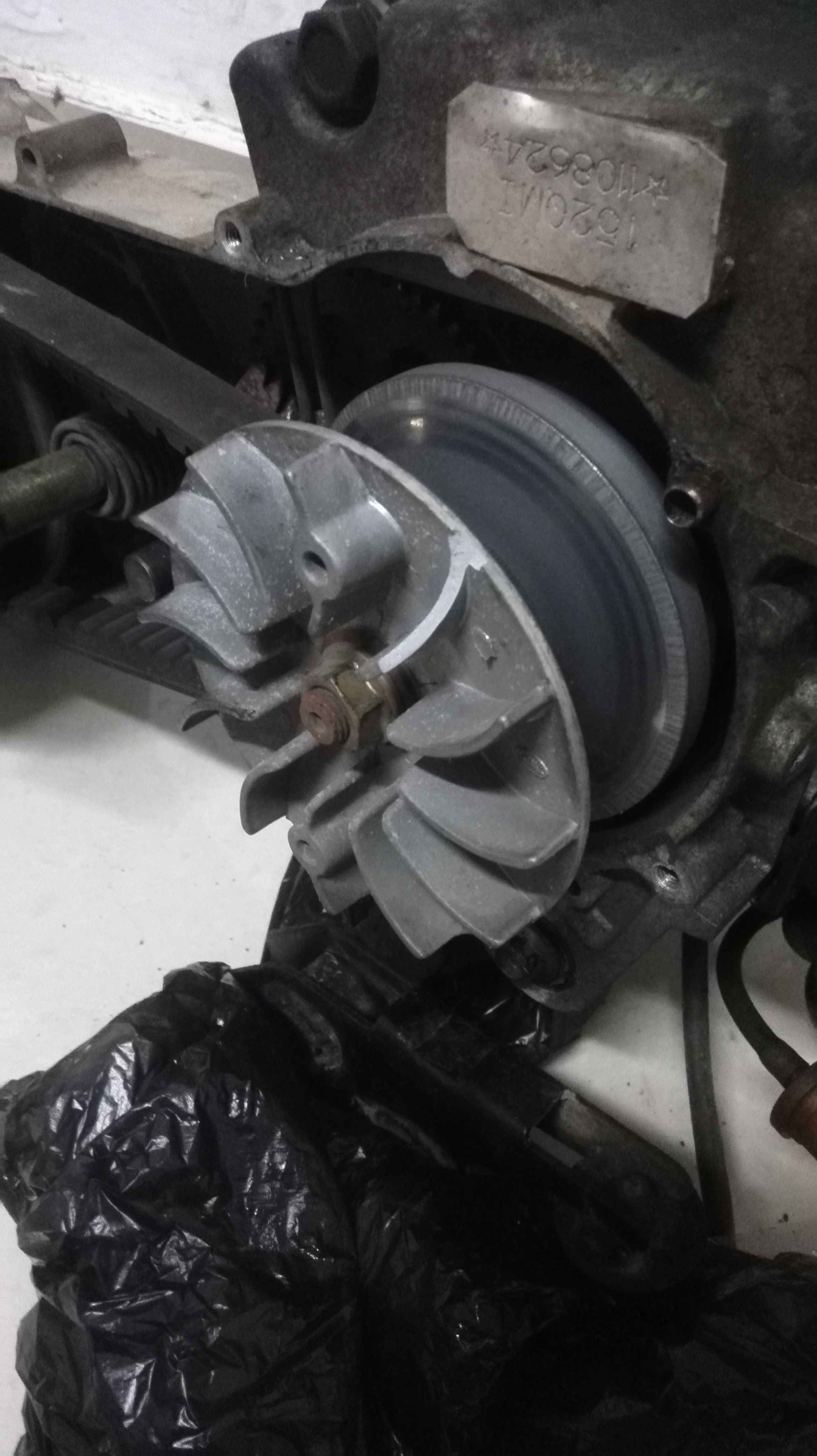

由于在双十一期间买的,所以工具前天才到。昨天拆了一部分又。继续更新7 p+ r$ O% A+ p' g
IMG_20151201_203234.jpg / G% C6 Z! v) B6 n7 @+ n8 N1 H/ w
打算拆这个螺母的。但是这个v轮是会转的。我没有工具固定,结果这个怎么也拆不下。只好拿个套筒连接杆去卡。

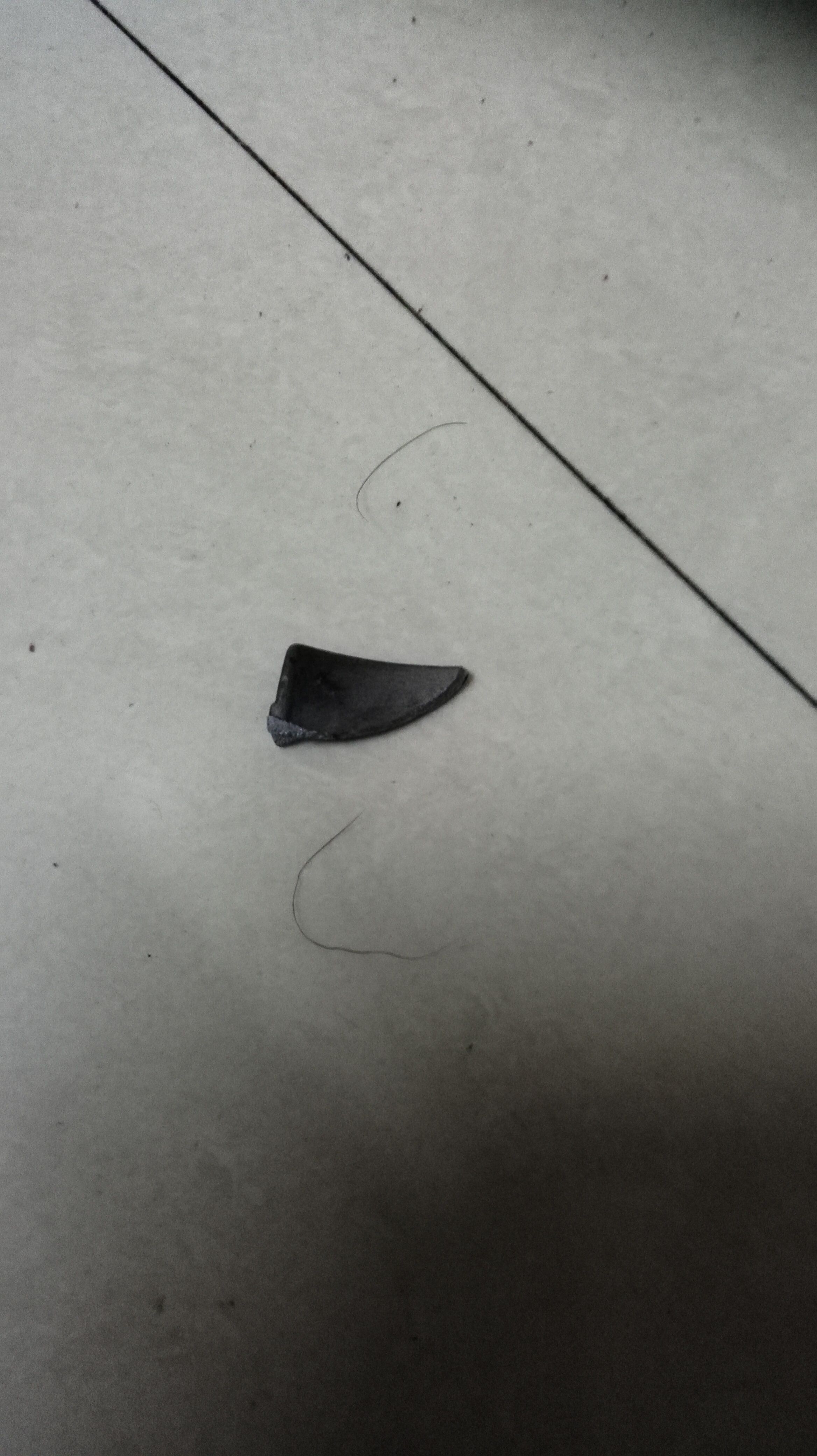

, T( Q6 Z' u8 w( Y结果,把叶片断了一片。这是铸铁的。。。。。2 t* t6 H" H! S5 G& v

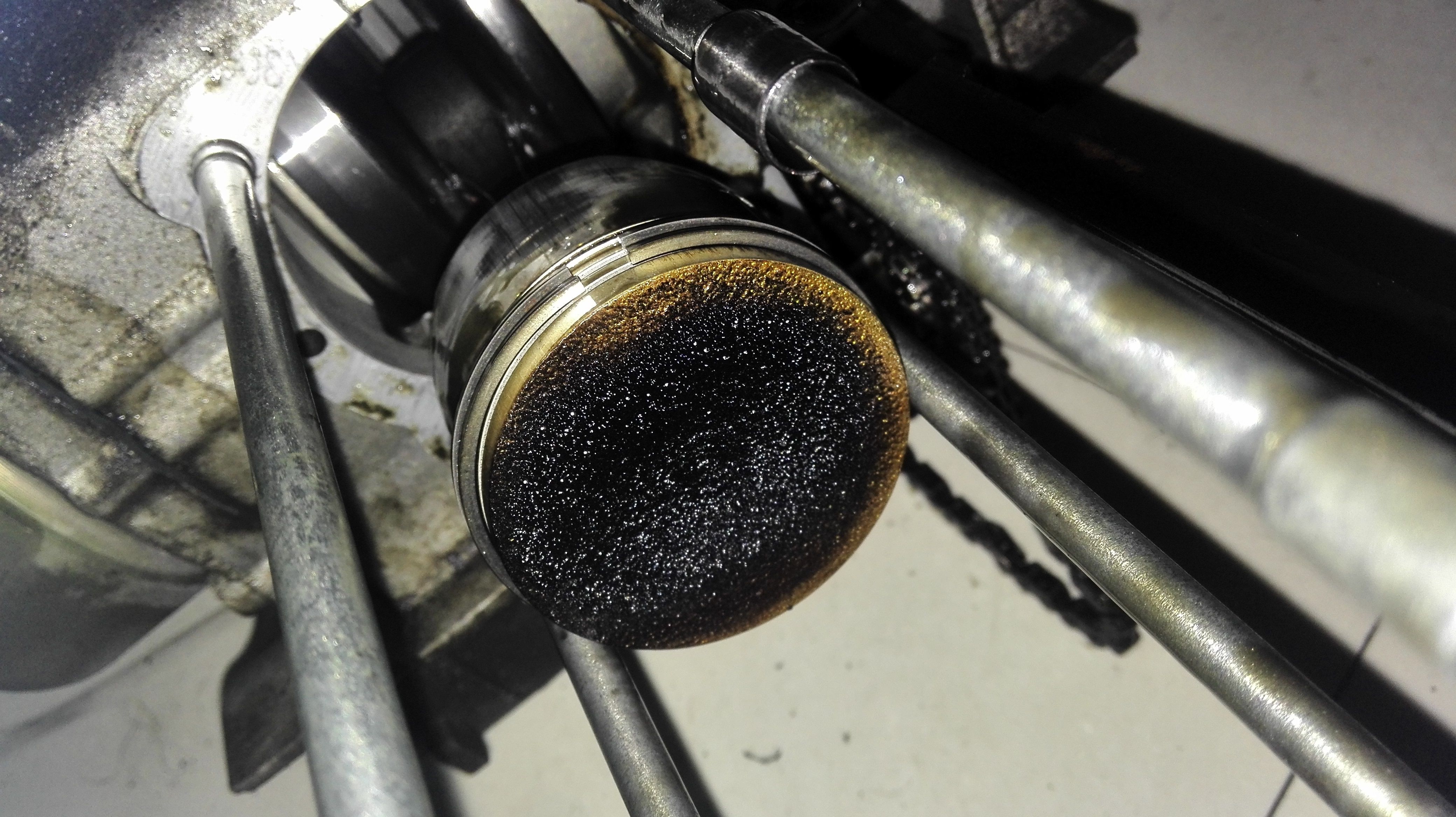

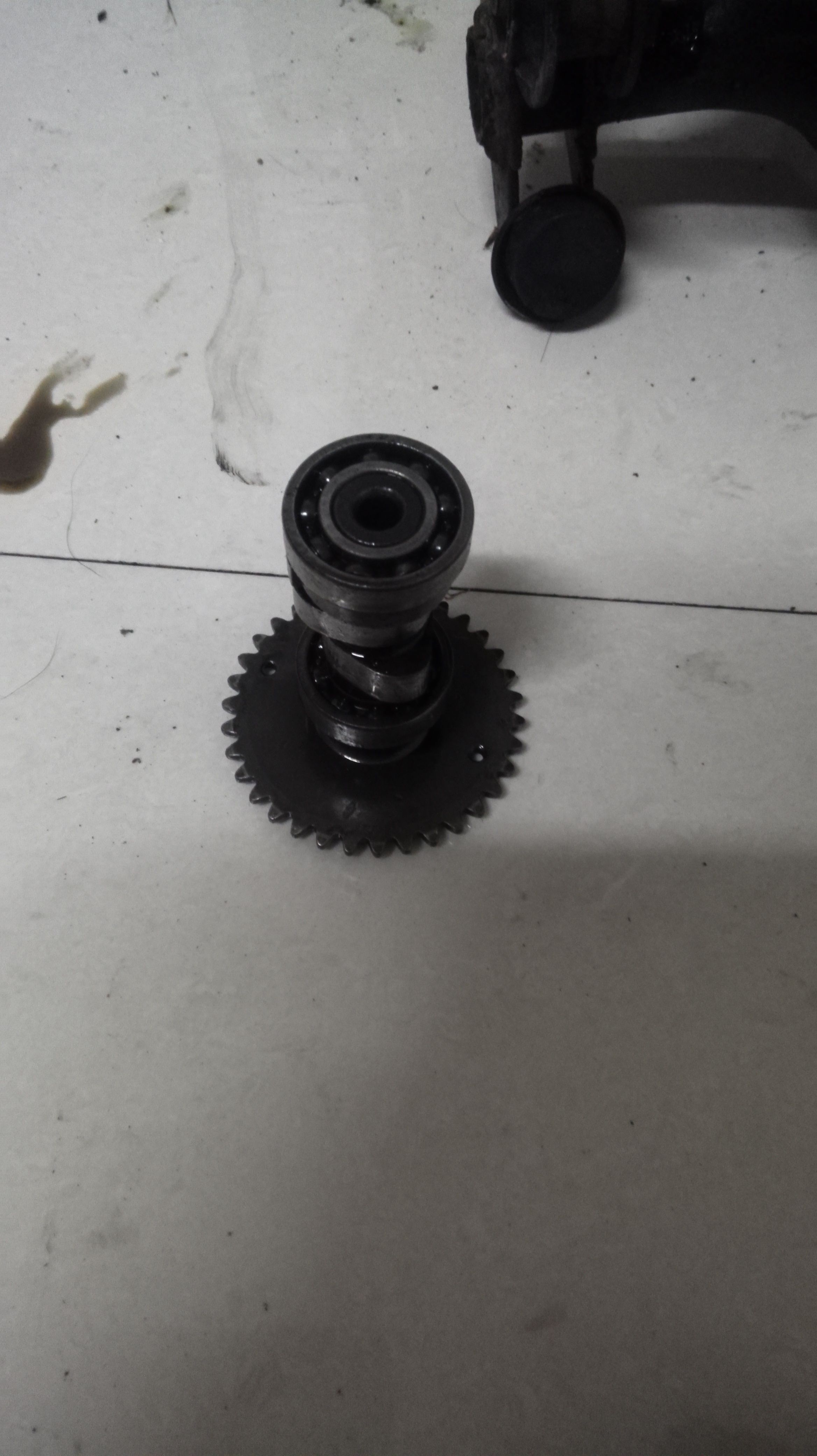

$ ^  _. o" W8 {7 C那个压链条的我找了n久都没找到,后来终于发现了,就是链条上有个铁片,用手往下压,压几下,再转几下发动机,链条就松了。. s# I& M, C0 d
3 l( e& @+ L' Z( p8 k; p/ C积碳似乎比较严重。。。。。。! I7 O" @/ H* v/ L, A8 h, p

发表于 2015-12-6 21:06:51 | 显示全部楼层
X字皮带变速盘不是铸铁的,铝的,拆这个螺母要用叶轮夹持支撑扳子。活塞积碳严重,气门密封不严,测量一下套缸尺寸。
淘宝上买了个普利盘固定夹。夹是夹住了,但是那螺母真紧,套上套筒用扳手砸了一个晚上还没砸开。那些螺母都是逆时针松的吧,可别来个反的。  详情 回复 发表于 2015-12-6 22:21
 楼主| 发表于 2015-12-6 22:21:48 | 显示全部楼层
张聋子 发表于 2015-12-6 21:06 6 L! @3 |- E, M" r9 ~3 O, N) P$ ^
X字皮带变速盘不是铸铁的,铝的,拆这个螺母要用叶轮夹持支撑扳子。活塞积碳严重,气门密封不严,测量一下套 ...
0 |6 ?# Z6 n: u6 `
淘宝上买了个普利盘固定夹。夹是夹住了,但是那螺母真紧,套上套筒用扳手砸了一个晚上还没砸开。那些螺母都是逆时针松的吧,可别来个反的。( S8 ^  {# I( k. m
这都是金属,烧到那么高温度,整个发动机都热啦  发表于 2015-12-14 21:21
在螺母吐点唾沫,点腾滚,撤开欢子就开拆吧,别烧红了否则普利盘都化了。  发表于 2015-12-13 19:16
要烧到多少度合适呢?  发表于 2015-12-12 20:58
对。  发表于 2015-12-8 18:51
直接对螺母烧?  发表于 2015-12-7 21:41
螺杆冒出来看不出来正反吗?螺母带自锁的,拆前先加热。  发表于 2015-12-6 22:28
