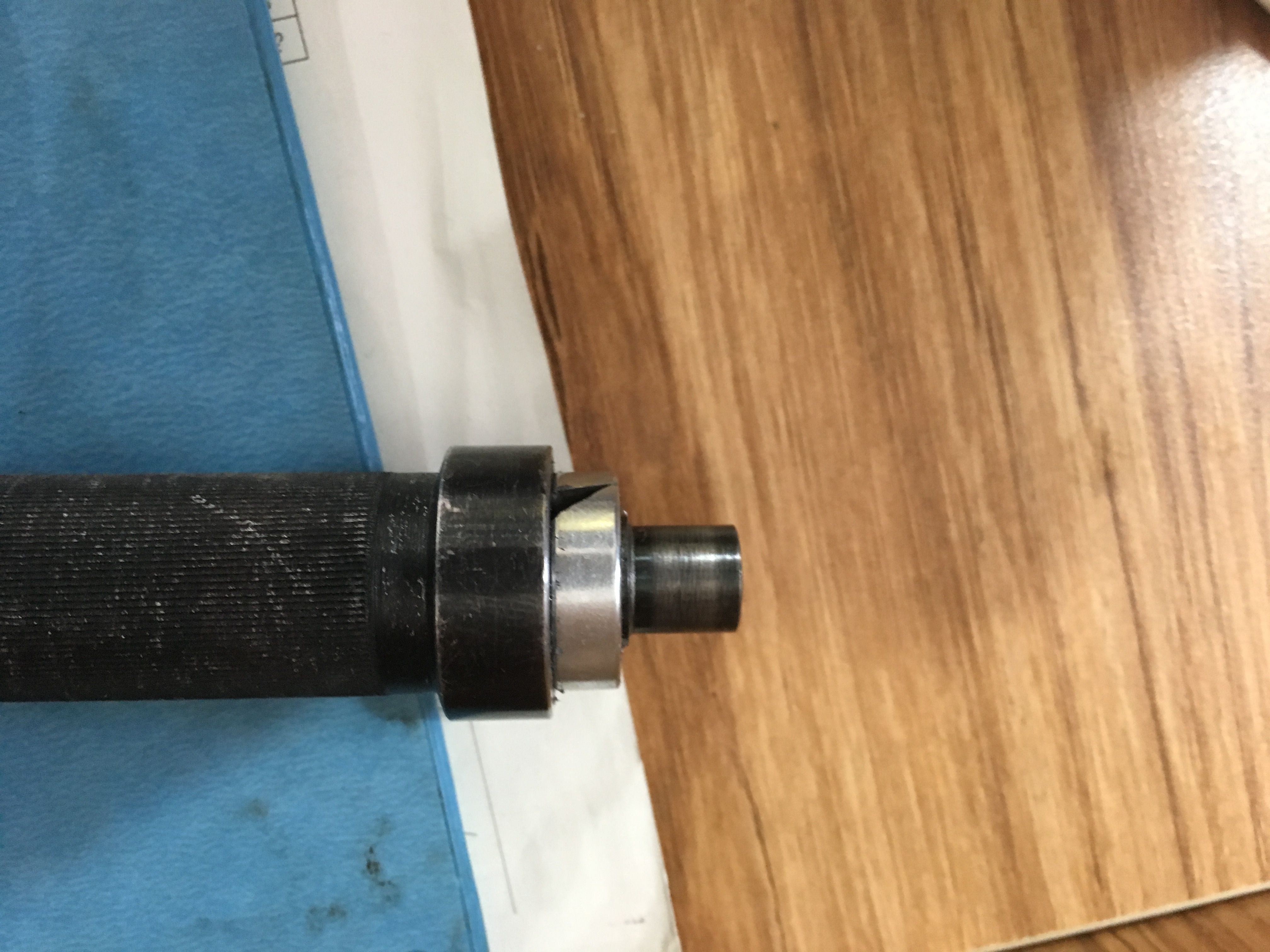

2F92C302110C52A4A3E09C93FCD93945.png 头部要做成带磁性,这样工人操作,各位有没有好的建议
发表于 2015-11-12 10:46:49 | 显示全部楼层
可以粘一块小磁铁试一下,我觉得不好用
发表于 2015-11-12 14:06:31 | 显示全部楼层
看下螺丝刀头部怎么带磁的。研究下。。。
发表于 2016-4-8 10:02:19 | 显示全部楼层
把压头磁化应该可以的
发表于 2016-4-9 10:55:02 | 显示全部楼层
可以做半自动压装或自动压装的
发表于 2018-11-10 08:11:24 | 显示全部楼层
内嵌钕铁硼磁棒(马云家便宜),或者钢球(弹簧)内撑?
