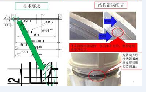

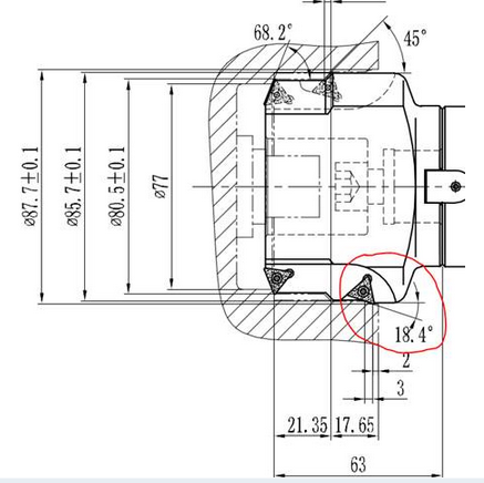

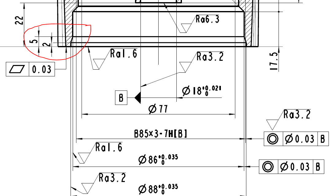

请高手指点,D86与D88相接处相连处形成了个小台阶,请根据给出的图纸作分析,是什么原因导致这样的质量事故!
4 N  z% E; ^6 u1 I/ Z# b. e7 r
问题反馈图
问题反馈图
刀具图
刀具图
产品图
产品图

发表于 2015-10-28 11:23:18 | 显示全部楼层
轮廓仪爬过没有?尺寸和粗糙度是否合格?有没有看下D86和D88形成的锥面是否有失圆了?
发表于 2015-10-28 11:35:03 | 显示全部楼层
过度角要放在精刀上做吧

发表于 2015-10-28 12:06:01 | 显示全部楼层
先测下2mm深度吧,不过估计也不好测。如果是偶然出现的,有可能是粗刀或者精刀的加工深度有问题(不是粗刀深就是精刀浅)。
发表于 2015-10-28 13:10:28 | 显示全部楼层
奇怪了,刀具图显示是用加工中心做的??
# e& A* u! N7 e) @: d8 f/ N' t- A4 ?7 Z9 o/ K+ {8 w. z; _
如果是车床,粗车刀Z轴退0.1就够了' b# G8 q/ [' m# T$ l3 B
