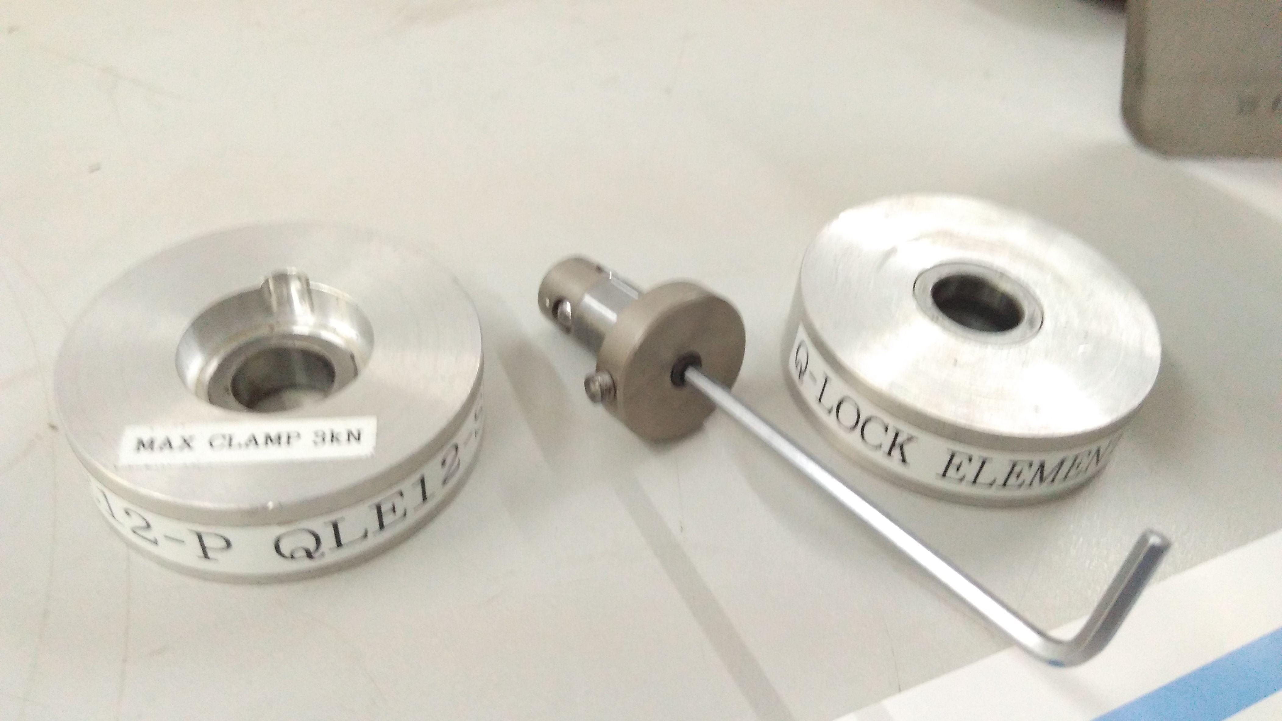

这么简单、实用的小工装工具,零点定位系统简化版.' A! }/ D( A3 s# L0 v# ^" j
这是0.03mm 重复定位精度,手动版。
( j# A" C1 C, ?+ f$ ^7 d2 b

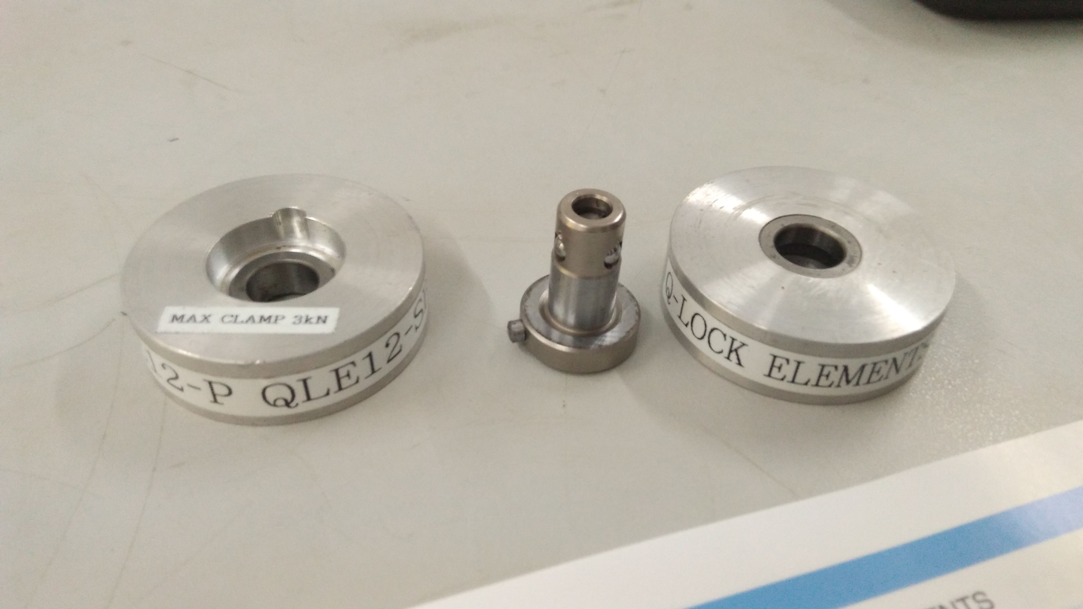

9 b; T0 F4 Q6 R# @再发图,
  N8 [6 G; j; ]% M" y1 p" ^
间隙配合,钢珠夹紧,因为间隙所以重复精度不太高。可以再改进下,涨紧配合的话定位精度更高  发表于 2015-10-23 22:50
山寨杰根斯的ball-lock吧,不过加了点东西。这种东西是介于传统一面两销和现在流行的zero point快换夹具之间。  发表于 2015-10-23 09:03
难道日本也开始山寨了?  发表于 2015-10-22 09:11
山寨的蛮不错,连命名方式都抄就有点没必要了。。。。  发表于 2015-10-22 00:54

虽然不知道零点定位是什么,大胆的猜想一下5 K2 `' {( ?( P- v
是否扭动螺丝,顶出钢球锁紧?
1 E! O$ D. ~3 j; j看这样,钢球容易掉吧?( d  T" a1 k3 U
M6螺丝?
隔套的孔小于钢球直径不会掉出来  发表于 2015-10-22 08:31
发表于 2015-10-22 08:31:26 | 显示全部楼层
定心工装?内六方拧紧,锥轴轴向移动顶出三个钢球
