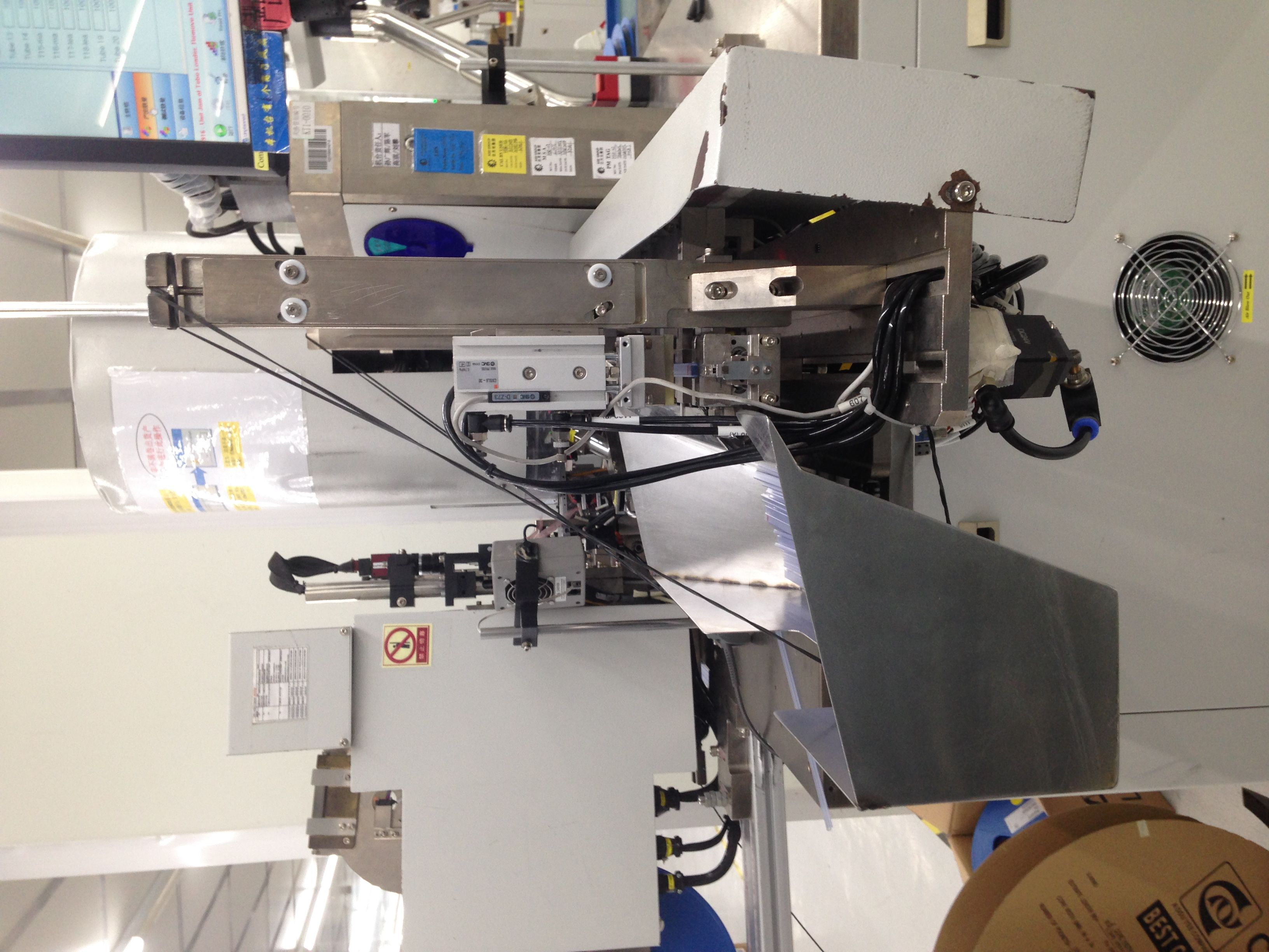

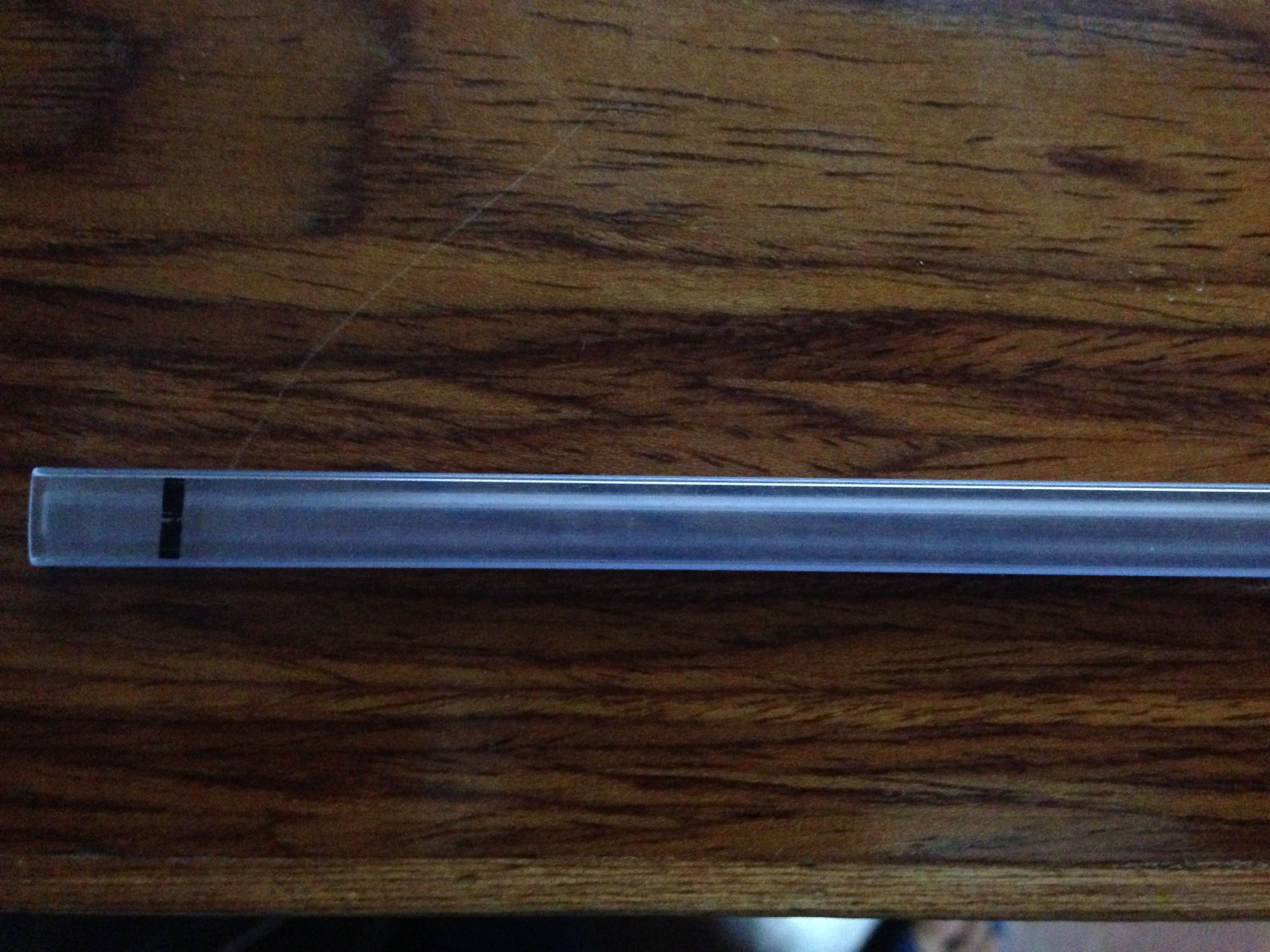

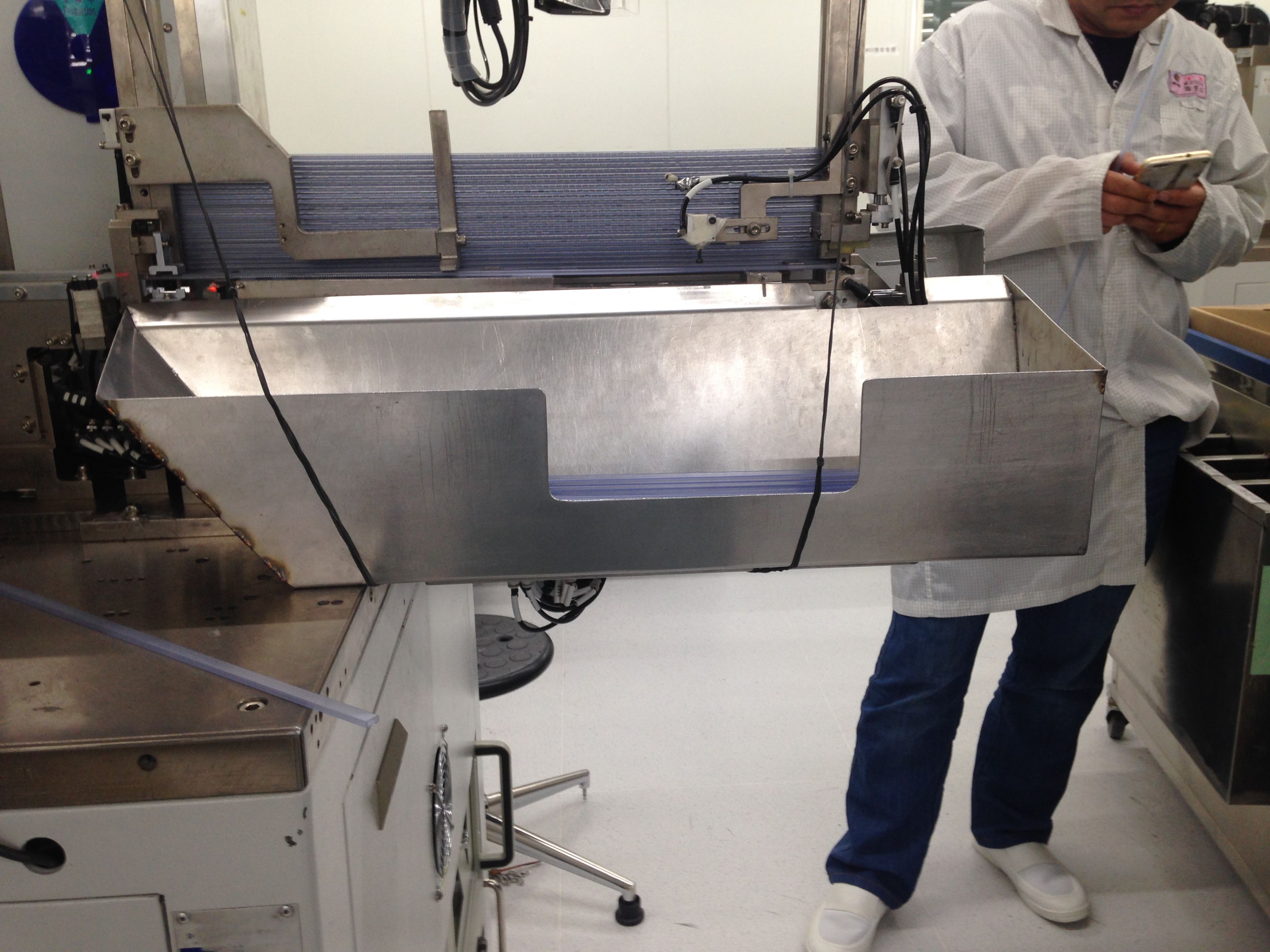

入下图所示是一个入料槽,目前的方式是由人工一条一条按照方向放进去。
现在要对入料做自动改善。要求能用纯机械方式,将IC条以正确的方向放入入料槽中。
不能使用CCD等视觉识别传感器。
结构越简单越好。
由于楼楼是个刚踏入非标及机构设计的小白,对于这个感觉无从下手。
还希望老鸟前辈们能给出可靠的建议和设计思路。 IMG_3305.JPG IMG_3306.JPG IMG_3307.JPG IMG_3308.JPG IMG_3311.JPG IMG_3312.JPG IMG_3313.JPG IMG_3314.JPG IMG_3315.JPG

需要 说明来料的状态
发表于 2015-10-20 20:14:18 | 显示全部楼层
可以垂直落料,依据侧槽检测,分两组排队,后放入
 楼主| 发表于 2015-10-20 20:18:12 | 显示全部楼层
上善若水yudou 发表于 2015-10-20 20:12
需要 说明来料的状态
长边能保证统一,从而有三种可能:可能是正面朝上,可能是侧面朝上,可能是“凹”字底面朝上。
要求就是要能保证每个来料在机构调整过后都是“凹”字面朝下
 楼主| 发表于 2015-10-20 20:20:04 | 显示全部楼层
如果是这样的话,检测不过的就只能直接排出了么?

侧槽立起来,检测,两种情况,侧槽在前,侧槽在后,区分后,前后分两组,同时变成凹槽朝上或朝下。

你们ic有没整形(整脚)啊
