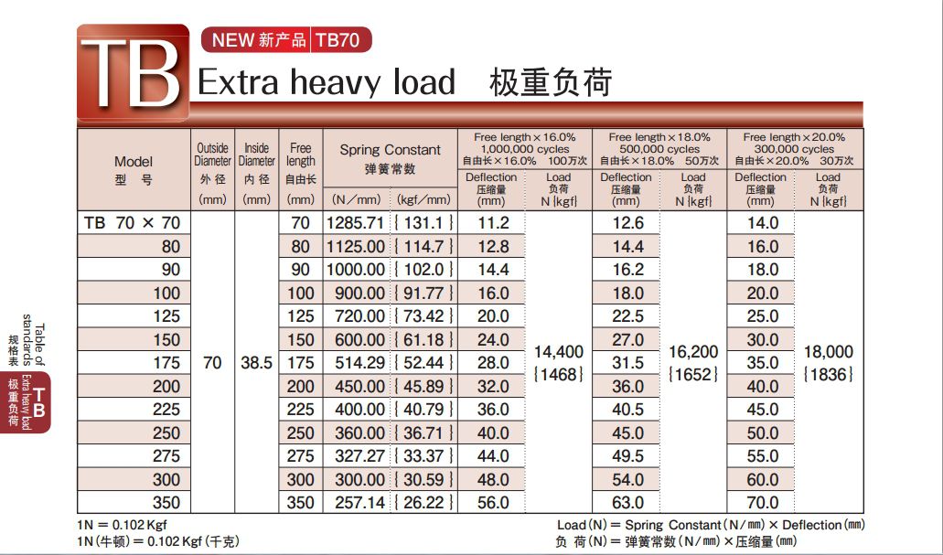

发表于 2015-10-9 22:54:32 | 显示全部楼层 |阅读模式
本帖最后由 神仙老虎狗 于 2015-10-9 22:57 编辑 * C' L. e8 @5 G( q
. V' r  c  g' h: F
找了茶色的,最大φ30是内径,φ60是外径,. w1 w" [8 J5 K& y
" L5 Z) a' Z) U( @9 b% b  }
想内外径更大一点。& d2 n4 ~) ~% s3 Z* b) O+ u+ {
! |" H1 ?7 r. T3 D/ p! H
受力500kg;
4 ^3 w$ W: i6 ?2 O
. }" i3 F3 w' }2 y& @自由长度约50-60;压缩量10~20mm即可。9 u# O. ]0 l: p' C
9 d) h& g& s9 u1 ?: a. Q+ E$ Q! \谢谢!5 H- W& G9 V$ p# ], {5 P

发表于 2015-10-10 13:57:40 | 显示全部楼层
我这有外径70,内径38.5的。

发表于 2015-10-10 17:01:26 | 显示全部楼层
是我们的标准规格。因为有海外客户用这一款,所以已做成了标准件。

发表于 2015-10-10 17:52:36 | 显示全部楼层
rongzhitang 发表于 2015-10-10 17:01
3 w* ?) r3 J3 g8 e+ Q9 J6 g* F是我们的标准规格。因为有海外客户用这一款,所以已做成了标准件。
2 }4 I6 \* S/ ^& @1 A广通公司有70这种规格9 ~) W9 t, v+ H& U' f7 B

 楼主| 发表于 2015-10-11 16:44:58 | 显示全部楼层
4 @5 a4 U* ^3 ^0 g8 B是我们的标准规格。因为有海外客户用这一款,所以已做成了标准件。
, ?) E2 W8 m) a3 L
恩。有φ70*φ38.5的规格。8 `' G. \1 v' p5 z
