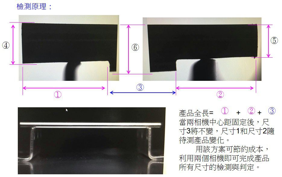

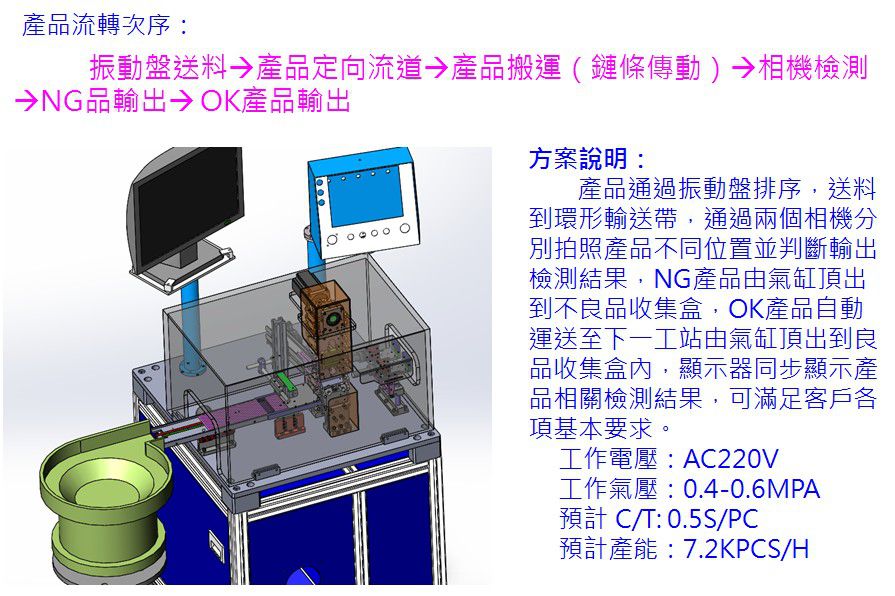

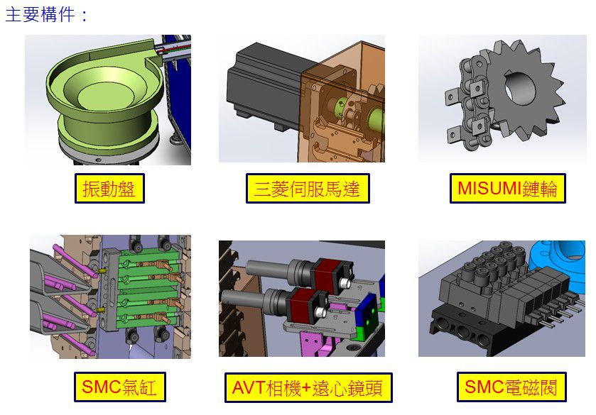

 楼主| 发表于 2015-10-10 21:46:09 | 显示全部楼层
这是提供给客户的方案说明,情高手赐教,多谢!!!

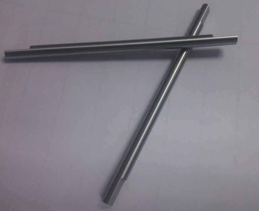

 楼主| 发表于 2015-10-10 21:50:37 | 显示全部楼层
产品实物图

发表于 2015-10-12 17:17:43 | 显示全部楼层
看不懂,扁位的方向是怎么定位的?
定位不是什么难事。实际,可以设置一个标准工件,定期校准。  发表于 2015-10-12 17:33
发表于 2015-10-12 20:15:03 | 显示全部楼层
linmengxiao 发表于 2015-10-12 17:17
看不懂,扁位的方向是怎么定位的?
我说的是他出的方案。
发表于 2015-10-12 21:14:39 | 显示全部楼层
提个建议,没密封。
发表于 2015-10-12 21:18:14 | 显示全部楼层
楼主,如果产产品再旋转90度,图中标示为4和5那两个扁位还检测得到吗?
发表于 2015-10-12 21:56:33 | 显示全部楼层
他的零件铣削平面已经在托块上平面定位,不会产生滚动现象,那种旋转后无法投影的需要位置的问题不会出现;但该方案是否考虑下图的情况:
