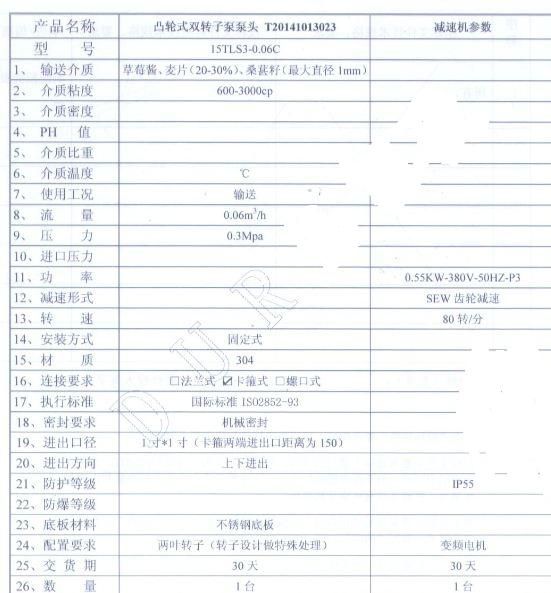

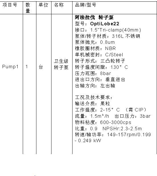

如题见图片,不知这两个泵改选多大的伺服电机;  减速器是5:1 , 电机是1500转/分,泵经过减速机运行;
