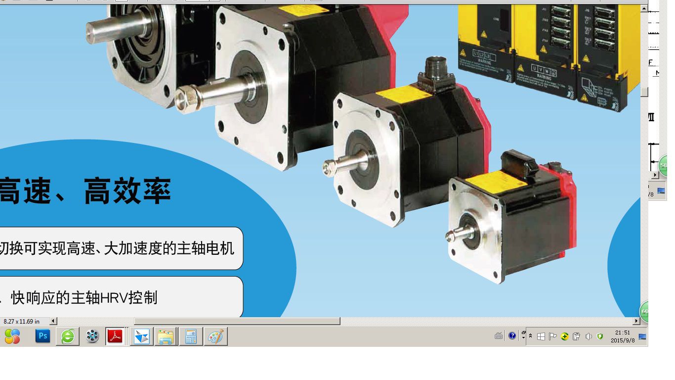

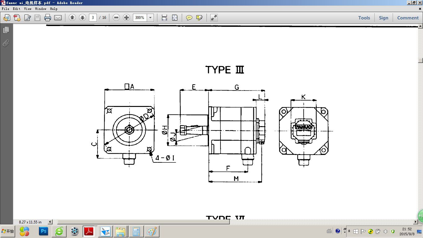

发那科伺服电机轴怎样联接?外形图上不详细?如图
发表于 2015-9-8 21:47:40 | 显示全部楼层 |阅读模式
从图片上看电机轴上好像有个螺母,且带有锥度?图纸上锥度也没有啊,这种轴怎样联其它件,如齿轮。谢谢大神!
发表于 2015-9-8 22:17:07 | 显示全部楼层
以轴的锥度配作齿轮的孔。用键连接。
 楼主| 发表于 2015-9-8 22:46:46 | 显示全部楼层
电机轴末端是什么?类似螺母
发表于 2015-9-8 23:39:55 | 显示全部楼层
末端的螺母起轴向固定作用的?
发表于 2015-9-9 08:01:06 | 显示全部楼层
直接买专用的联轴器。R+W 的BK4系列是配合发那科锥轴电机的,1:10锥度,有锥度肯定要螺母轴向锁紧啊。
