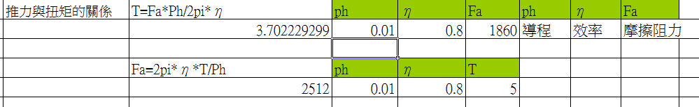

我来看热闹 说几句: 导程大, 钢球可以加大, 承载就可以大些, 3205导程5钢球一般3.175或3.5,如果3210导程10钢球就可以用4.763或6.35, 但导程大, 螺旋角就大, 螺母的内螺纹就不容易加工, 磨杆在内螺纹磨削时会有干涉的

看一下这个公式就知道了
