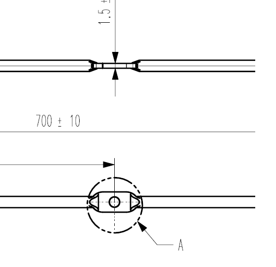

小弟最近干件活, 做一台自动上料,  材料:长1000mm,直径3.0mm, 铝棒料, 一捆500根,。 不知哪位大师有做过类似的自动供料?能否帮忙说个大概的设计思路啊? 谢谢了。。。 如果大管件比较好做点,这种细长料有难度啊。。。还望路过的大神给指点下,谢谢!

没有什么不好做,结构强度等不需要考虑,不过是送料机构的制作精度必须好而已。
先把捆料散开在平台上,依其安息角成堆,平台边缘有凸缘,维持成堆状态。然后用翻板将材料成组送进通常结构的送料机构,不行吗?

发表于 2015-7-18 15:55:28 | 显示全部楼层
你用什么机床,干什么活?
原先有自动送料装置吗?如果有,什么类型的?
 楼主| 发表于 2015-7-18 16:22:56 | 显示全部楼层
害怕伏枥 发表于 2015-7-18 15:55
你用什么机床,干什么活?
前辈能来,倍感荣幸,      工艺简单,就是在100~300mm位置上拍平和冲孔。拍平和冲孔是由模具做的。放模具里面送料是没有问题的,主要是自动供料我想用三推板式的送料方式,但是担心材料会变形或者叠加的问题,,,
