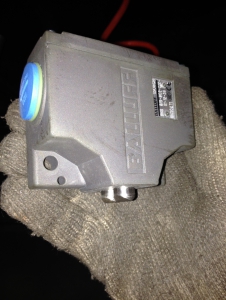

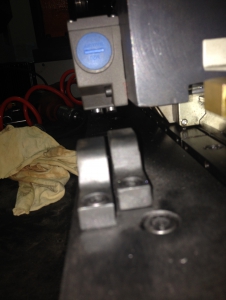

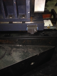

$ }, Q# `- B' [( P1 F5 _今天在给机床安装行程开关的时候,看见图纸上面要装3个行程开关的挡块(图纸上标的不是很清楚,只是标了要满足600mm的行程,没有给出具体位置),直没搞明白为什么要装3个行程挡块,所以贴出来求教大家(本人刚进公司不久,还处于菜鸟阶段,我师傅因为工伤已经好几个星期没来了,现在公司就我一个人装这个,问车间主任,他也不是很懂)。下面有图。
4 E7 M% ?% |/ `7 i7 _1.从正面看(图片可能不是很清楚,请见谅)
  H, r' H' t0 y7 t
- {* X" |/ z. d. O2.从上图右边看+ z( [6 U( i; O# e3 X$ u
* t. L& ?, U4 Q; \; D3.行程开关(有2个触点)
( X9 {! Z' ?! x6 W. X1 V: I

发表于 2015-6-15 19:53:01 | 显示全部楼层
就1个怕失灵,出事故。2个都失灵的情况就很少了。
不是这样的!这种多为增量编码器,开机需要回零的,机床不知道零点在哪,回零速度快,快到的时候需要碰触这个接近开关减速到F500左右再碰触零点开关,回零到位,机床停止!这就是两个触点了,一般开机超程只会碰到零  详情 回复 发表于 2015-6-15 21:04
发表于 2015-6-15 19:54:33 | 显示全部楼层
定最大行程的。
发表于 2015-6-15 19:56:09 | 显示全部楼层
正负限位 原点
正解!  发表于 2015-6-15 20:49
发表于 2015-6-15 20:37:36 | 显示全部楼层
应该是一个原点,另外2个正负限位

. [- A, }6 K+ Y' c8 H8 B同在右侧的2个行程挡块距离是不同的,应该不是怕失灵(要不然距离是会放相同的)
$ `7 V  {. b8 s) m& z
一个是原点,一个是限位,这个是一定要错开的。也有只用两个限位的。回原点的速度很低很低,得提前减速的。  发表于 2015-6-15 20:50

不是这样的!这种多为增量编码器,开机需要回零的,机床不知道零点在哪,回零速度快,快到的时候需要碰触这个接近开关减速到F500左右再碰触零点开关,回零到位,机床停止!这就是两个触点了,一般开机超程只会碰到零点多一点,机械坐标显示正值(正常都是负的),这时候就软超程报警了,按复位就可以消除报警,往负方向开一点即可,还有些情况是可能硬超程的,比如机械故障,电路信号故障或者操作不当,就可能冲出超程零点很多,当然不可能让你把工作台开掉吧???!!!就有了硬限位触点,碰上这,床子就断强电了,大的龙门机,液压也就停了,伺服直接断电,就动不了了,也是对电器发生不可靠情况的绝对保护,这是就需要按下超程解除上电后,有液压的启动液压系统,稍后再往负方向开即可。。。。
