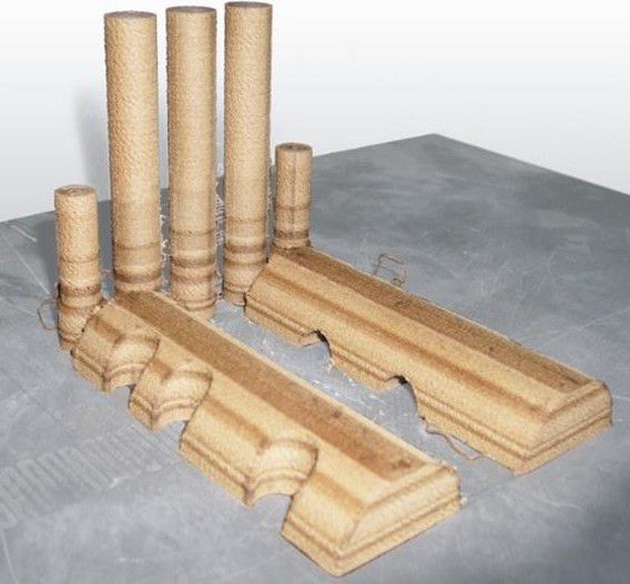

     而在Kai开发的所有线材中,最具开创性、最流行的算是LAYWOOD了。这是Kai在2012年发布的,它是一种由再生木材和聚合物组成的复合材料。3D打印爱好者可以用它打印出具有木质外表、手感甚至木材气味的3D对象。根据所打印温度的不同(它的可打印温度在175摄氏度至250摄氏度之间),它甚至会出现色彩明暗的变化。因此LAYWOOD一经推出就大受欢迎,迷住了全世界的3D打印爱好者。! v( v7 n: W' }+ B% s% ?; p" _

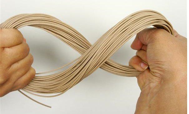

0 o8 k( }- I' \1 c6 ?从上面的视频中我们可以看到外形相近的LAYWOOD与LAYWOOD-FLEX之间的区别。简而言之,LAYWOOD具有较高的抗拉强度,但会在足够大的压力下破裂。而LAYWOOD-FLEX的抗张强度较低,但是弹性则要高得多,非常适合打印一些可穿戴物品。9 A0 d& d! Y. i7 v% a
