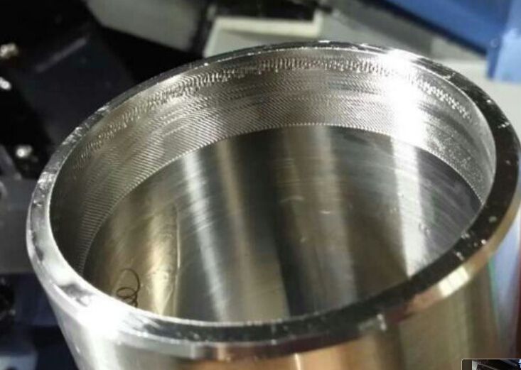

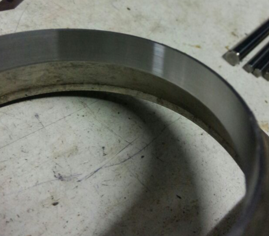

上图为韩国斗山机数控车加工,下图为广州普车加工。同样的刀具,同样的使用原理。为什么出现两个截然不同的结果?

看上去不是相同的零件啊

材质一样?硬度一样?  发表于 2015-6-10 16:22
大至差不多,孔径一样,加工参数也一样。  详情 回复 发表于 2015-6-9 23:37

刚性,直线性
广州普车  发表于 2015-6-10 08:20
导轨,还有同样的编程,各个系统走的路线不同,算法  发表于 2015-6-10 06:36
刚性有可能,直线性是指那?  发表于 2015-6-9 23:40

工艺参数不一样,结果可能一样吗?
你要是可以说个所以然来我就去看书。怕的就是你说不出  发表于 2015-6-10 21:41
你这认识有点太那个了吧,再去看看书再来说吧  发表于 2015-6-10 09:46
同样的加工原理就是同样的工艺叁数  详情 回复 发表于 2015-6-9 23:50

上图明显刀具震纹,加工参数和刀具安装都会有关系。
哈哈,突然想起来,楼主只是说加工参数一样,刀具也在加工参数内。但是机床不一样。那就是机床X轴有间隙了。  发表于 2015-6-10 15:29

转速越低越不振,吃刀多了也振,吃刀少了也振,工具决定不了,要师傅技术水平才能决定工件是不是精品。

工艺参数肯定不一样
工艺参数不用问,这点加工参数小事我在行得多。主要讨论不同类型的机床对加工零件有什么样的影响?  发表于 2015-6-12 21:25
一样?你说的是哪个参数一样?工件转速?进给速度,进给量?能不能说清楚?  发表于 2015-6-10 22:10
一样的  发表于 2015-6-9 23:42

看上去不是相同的零件啊
# R) S- s, k5 t* P, {- g$ Q
大至差不多,孔径一样,加工参数也一样。

普车床头箱齿轮变档的,刚性好  发表于 2015-6-10 15:26

同样的加工原理就是同样的工艺叁数

你切屑深度不一样还会这样唉    要是刀尖有点损坏嘟噜厉害
