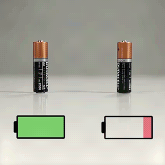

123.gif : }+ N8 B, j3 V" @4 h, z
& l. ~6 g1 K: W
手上刚刚好有两节蓝牙鼠上换下来和图中一样的的金霸王,试了一下,果然。1 R8 {" L3 D0 f. {9 L* B
! E7 y! a6 i$ N- I: P说明满电的电池内部材料因富含水分而成为胶体态,外部冲击能量
# c) |1 `( Q/ ]8 f& _* b( a/ L! J. n1 T在内部可缓冲消耗,电量用尽(反应结束)后,水分大量减少,故' x5 d3 Z! p9 U' g
而成为一个整体,无法维持以前的缓冲能力,反而弹得高。8 |; H: R1 N; U
+ z0 k2 z; Z& U
反应方程(可以看到水分在减少):
+ h7 Y5 H! i! r+ {1 f% Z
$ @8 \/ x7 e6 r( ^  v5 K
  MnO2+H2O+e=MnO(OH)+OH-
  MnO(OH)在碱性溶液中有一定的溶解度
  MnO(OH)+H2O+OH-=Mn(OH)4-
  Mn(OH)4-+e=Mn(OH)42-
6 M6 l& C8 \$ ?9 p: j7 [  负极为阳极反应:
  Zn+2OH-=Zn(OH)2+2e
  Zn(OH)2+2OH-=Zn(OH)42-
( H0 p) H, Q3 A& [1 `1 h" u- l$ `  总的电池反应为:
  Zn+MnO2+2H2O+4OH-=Mn(OH)42-+Zn(OH)42-

有试验过的的么?什么牌子的电磁都可以吗?5号,7号,1,2号

这个实验重点在于要消耗水分子。所以正负极的材料很重要。碱性锰电池正极用的是二氧化锰,如果是锂电池,不知行不行。
