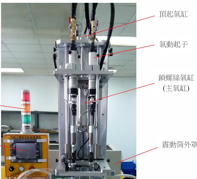

发表于 2015-12-18 16:47:06 | 显示全部楼层
anqianglong 发表于 2015-5-23 23:21
但是网上的视频都是用一个气缸控制就可以了。我的理解是这样的:是夹头和起子一起下降,(由电批固定板压 ...
起来的时候是靠顶起气缸将起子顶起
发表于 2015-12-18 16:47:46 | 显示全部楼层
这个是我公司在用的
