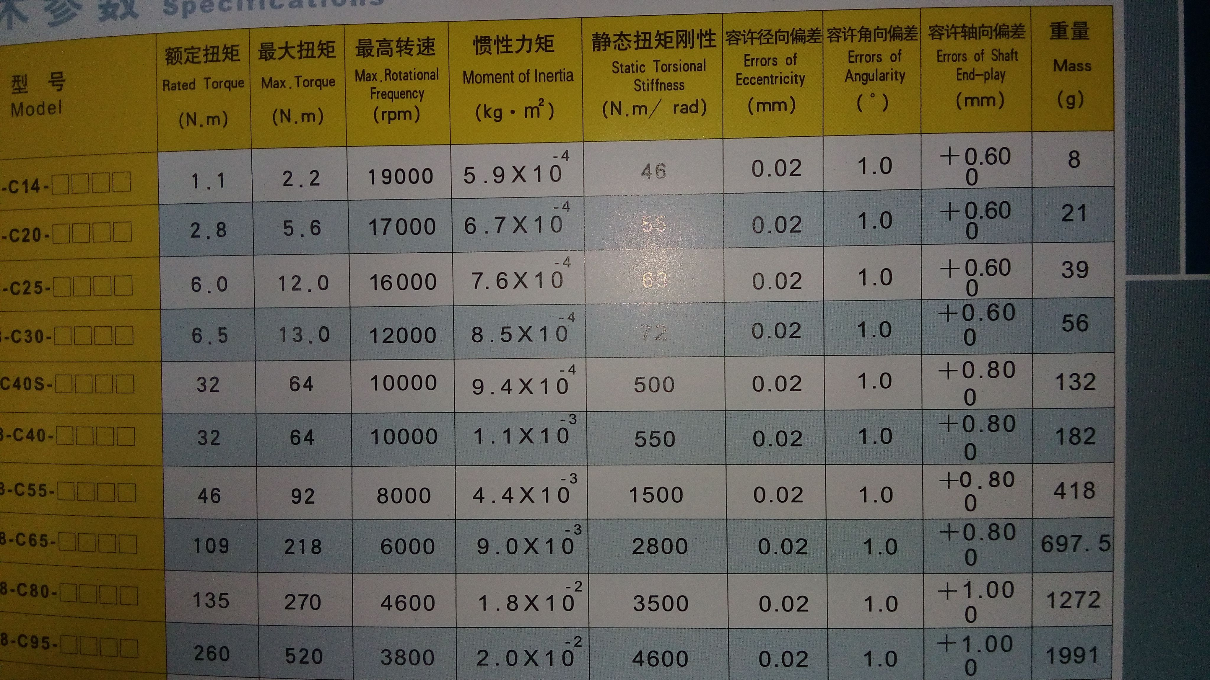

用数据来说话:探讨丝杆,电机,电机座装配问题,

 楼主| 发表于 2015-8-7 20:46:47 | 显示全部楼层
wo103838 发表于 2015-8-7 07:55
为什么,我查到的梅花联轴器径向允许误差,最小是0.2mm,那个厂家提供的0.02可靠吗?
广州某公司产品型录这样写的,曾问过对方,说型录没错。我总是感觉小数点错位了。

发表于 2015-8-7 23:48:42 | 显示全部楼层
径向偏差才0.02那还要联轴器干嘛,都可以直联了,呵呵
发表于 2015-8-8 03:01:03 | 显示全部楼层
这明显就是随便写写的,别当真,你看C14那款,那转动惯量和质量换算下来,半径要大于0.271m
发表于 2015-8-8 03:08:54 | 显示全部楼层
这都是随便写写, 你看C14那款,那转动惯量和质量,换算下来直径得要超542mm
