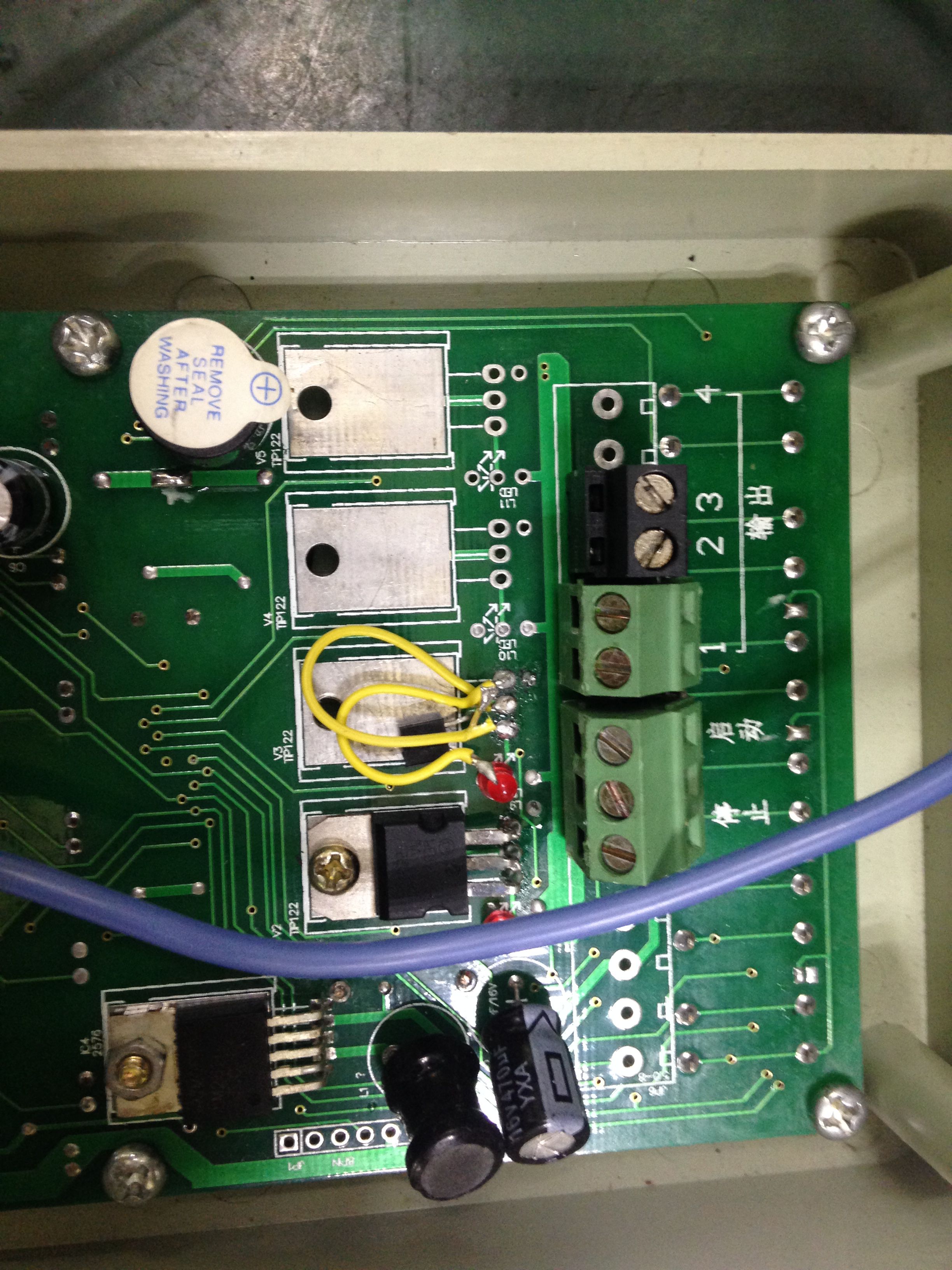

      过去的某一天,去生产线进行设备调试,一个用于塑胶件冲裁的治具,每次取出产品后必须用脚踏气阀将残留的塑胶部分吹去,于是心里便产生一个想法,让它自动吹走,这样便可以减轻员工的劳动强度。于是我说:这个帮你们改成自动吹气的好不好,他们的回答是肯定的。7 c% X2 O5 O; X6 W" A3 N
       此设备结构比较简单,主要由一个控制器进行控制冲切的时间。最迟的想法是用时间继电器进行改装,但是这样比较麻烦,改动比较大,而且第二部吹气的时间不能精确控制,调试也是一个相对困难的事情。于是,没有优先采用。由于对于此控制器不熟悉,便拆开仔细的研究了一番,工作原理也在意料之中,是由MCU进行主要控制,然后由驱动电路控制可控硅的关断。然后驱动外部电磁阀。
+ O' I: i: ~; @4 v     这是内部的pcb电路板,主要部件都在这里。 IMG_3653.JPG 8 A" E4 ]* v% B6 k

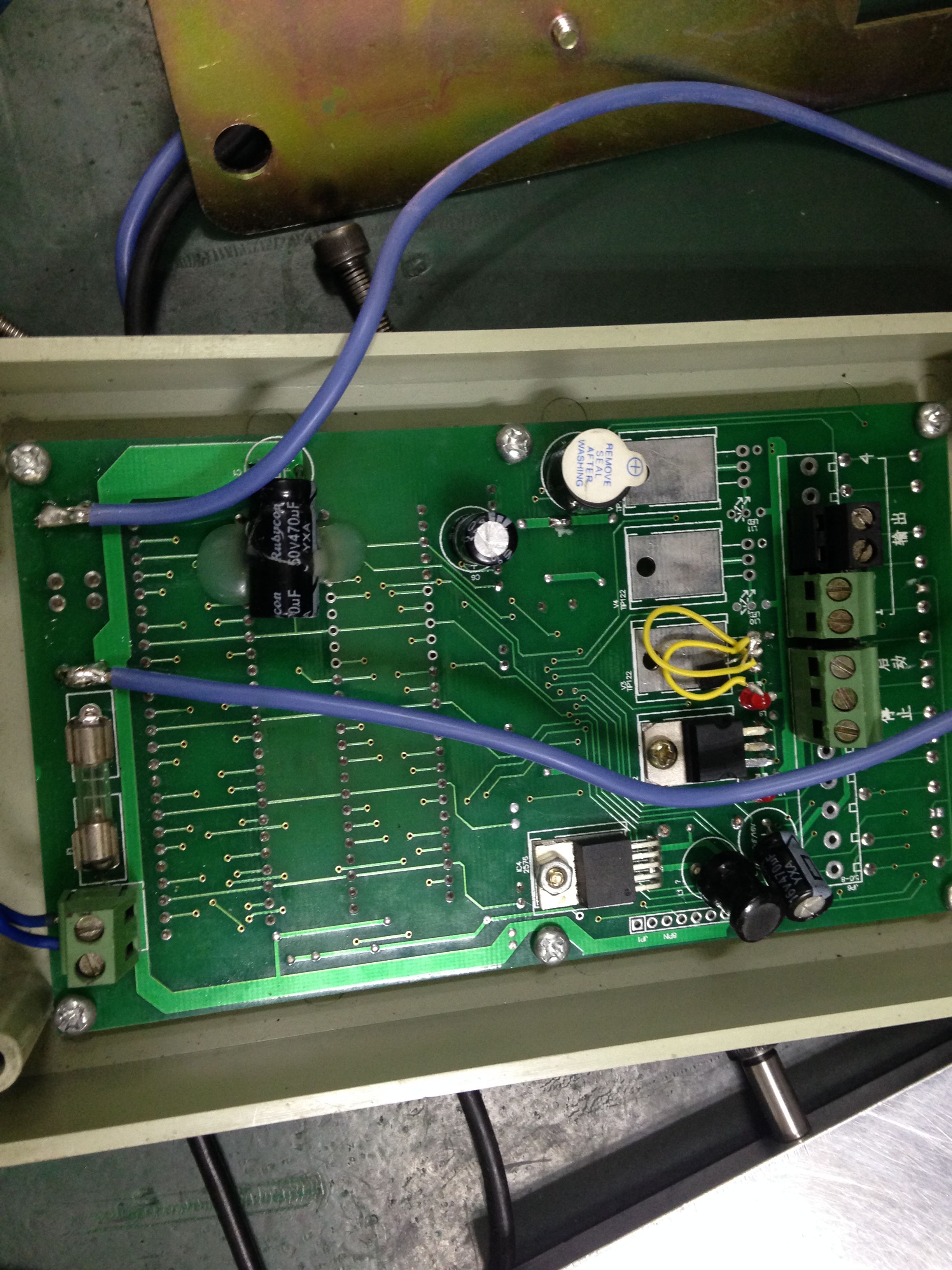

: O* `! }$ \* |1 Q: N     这是正面的,增加元件以后的图片,此控制器可以进行最多4步的外部输出,由于此治具最初设计只需要一步输出,于是厂家只留了一路输出,其他的三路输出的驱动部分的元件都没有贴上。
$ L, v+ {. _4 L) x       就这样,大致分析了电路走线,使我坚信,增加部分元件就可以很方便的增加第二步。第三步,第四步输出。于是,找到了一些废旧的电路板,拆了一些元件参数符合要求的元件焊接上去。原来的焊盘都是为贴片元件设计的,空间比较狭小,而我找到的却都是插件的体积较大的元件,这样,焊接好后的美观程度可能做的不是太好。这是正面的驱动部分的元件焊接。还有背面的可控硅部分的连接的图片。2 `  G' x- `9 O5 \$ U
       IMG_3654.JPG ! R' P& I# }8 ]; E5 q' B5 [4 e

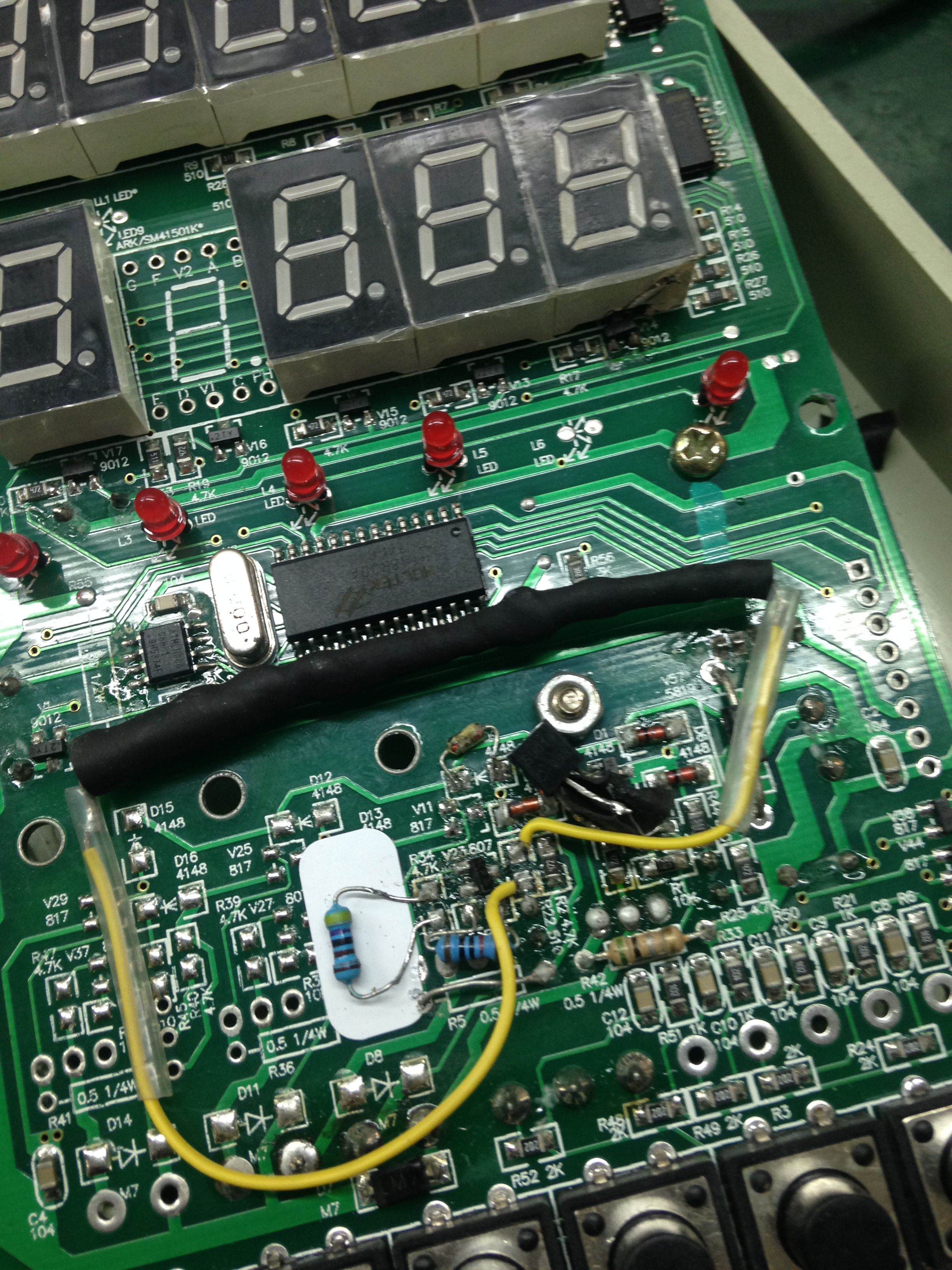

    这是最终改好的图片,之前的三极管部位用的是一个BTA12的可控硅,在安装之前我用万用表测试的输出都是正常的,可是接上电磁阀后,却没有了动作。于是,就这样,由于生产需求,先暂时告一段落,还是继续之前的脚踏吹气。
3 U5 W$ B# i5 X8 `. C4 U& }     后来的几天,老大和我讨论了这个问题,问我改装的进度怎样了,我回答他暂时还没完成,还有一些问题需要处理,我把这些问题简单的描述了给他,他是不同意我现在的改法的,他的意见是要增加时间继电器,中间继电器,带常开常闭的按钮,和开关电源。就这样,我也没有和他争论这个问题。他的改法我认为在成本方面不是最好的选择。这是最大的问题。而且性能也不会是最好的。
+ l8 o. S7 i% n; h/ E! `0 l     五一过后的某天,我觉得花点时间彻底给做好。再一次拆开了,仔细分析了下,应该是自己预想的那样,由于换上去的BTA12驱动电流比较小,直接驱动电磁阀会导致BTA击穿。最开始也考虑过这个问题,但是由于找不到大功率双向可控硅,只能先换上试试了。这一次,我找了一个驱动电流足以驱动中间继电器的晶体管焊接上,未加负载时对其进行测试,输出正常,然后连上DC24中间继电器,仍然是意料之中,继电器动作正常。这样就可以达到我想要的要求了,24V取至PCB的整流电路之后。 IMG_3655.JPG
6 y' t$ g6 m& D% `, n; _      就这样,所有改装安装完毕后,对其进行调试,很好的达到了想要的结果。
