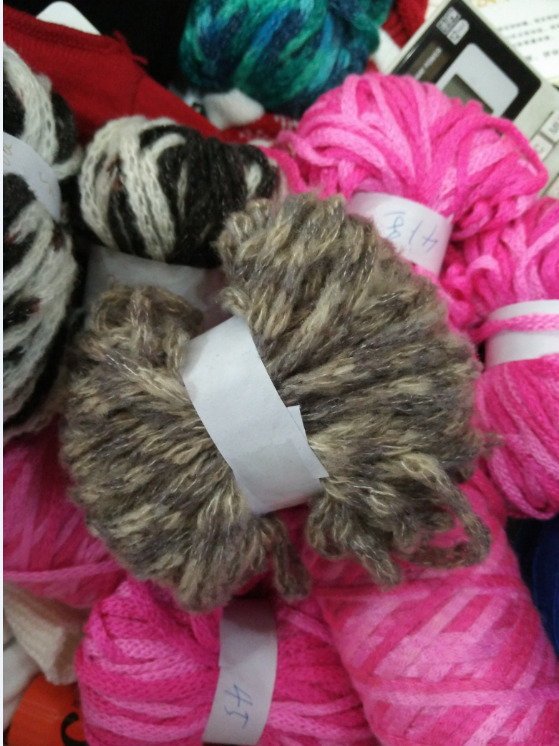

目前,客户最常用的是用纸张来捆扎,纸张一般是用胶水来粘贴,这个在手工方式没有问题,用的是文具店里面的那种小瓶胶水,如果是自动化的话,要用胶水桶,和点胶设备了,快干胶很容易干燥,客户说一旦停机胶水不好处理,易造成点胶头堵住和胶水浪费问题,还有就是用透明胶带直接捆扎毛线,这个在手动方式情况下,很容易操作,但是要实现自动话,目前还没有比较理想稳定的机构来捆扎,我现在在想能不能用纸张来捆扎毛线,用胶带来粘贴纸张,和图片里面的那个做法,但是目前在捆扎机构上面,还没有稳定理想的机构。以前有那种数据线的捆扎是用pe铁丝线来捆扎的,但是,毛线行业没有人用这个来捆扎,然后这个带有金属好像客户不太接受。头痛哎

5 E1 ?, g  f& v; s- ~& V2 I目前来说淋膜纸回事比较好的选择,但是纸张的费用和超声波的费用,造价上去了,客户不太愿意啊

发表于 2015-4-30 22:17:12 | 显示全部楼层
省钱啊。。。那只能用纸带点胶水了。可还没看见纸带最宽有多宽啊。。。这个这个这个
6 K$ z- y6 P8 n6 s
/ N5 D+ V( I: [. F) ^点胶机怕不怕干,不是客户要担心的,而应该是你自己要考虑有没有办法解决了。& T# D% D( p" q3 d
0 K2 m6 O3 r/ S( d. C
10kg几千块钱的进口超速干水性胶也有办法不让它干了。! c1 A9 u$ B  O
- ~+ T% E- J" S4 i
想用涂刷的机构,那你是得琢磨个够了。( ?: Z3 k$ a* |$ E. V2 E
. t1 |- ~# ?( t+ h( \2 ^5 y  o纸带宽度允许的话,琢磨琢磨喷胶的方法,机器一旦停下来,就把喷头泡进小水盆里。3 F! d& S* w- r4 r% Q
' R# Y, |+ f( x( h! V
100多万的德国进口设备也有这么玩的。调设备的时候,看着那个小喷嘴一个劲儿的点头去扎萌,超级可爱。$ S) ~! E! \4 b4 j' q. F
" e5 A" N8 G2 F! Q, K* m
卷纸带,不用考虑捆扎机那么高大上的家伙了。反正毛线是软的,给你折腾的空间足够了。
' f0 b5 x8 ^6 M. u* ?
. h8 O& h3 ]- `7 q不就是一条切好的纸张,把两边搭接的事儿吗?拿着发卡玩一会儿,差不多该有方案了。(没有?我借给你?我现在长头发,用着发卡呢。。。)
图片里面的毛线的宽度大约100mm,捆扎的白纸的宽度约20mm,我参考了自动包胶机里面的那些,但是它们的包胶对象都是刚性固体,胶带好缠绕,但是毛线是软的,就不好处理了,如果是用纸张和胶带来捆扎,就像图片里面那样  详情 回复 发表于 2015-4-30 23:05

  d  q8 o$ a6 |3 R6 N& v- j. y图片里面的毛线的宽度大约100mm,捆扎的白纸的宽度约20mm,我参考了自动包胶机里面的那些,但是它们的包胶对象都是刚性固体,胶带好缠绕,但是毛线是软的,就不好处理了,如果是用纸张和胶带来捆扎,就像图片里面那样,您有没有好的建议!

发表于 2015-5-1 01:07:12 | 显示全部楼层
xiaoyazi0603 发表于 2015-4-30 23:05 0 Z! y+ h/ N$ s! I- y3 H
图片里面的毛线的宽度大约100mm,捆扎的白纸的宽度约20mm,我参考了自动包胶机里面的那些,但是它们的包胶 ...
5 u0 ]  H" V' }9 r0 F  o用胶带的话,那不是很简单很简单吗?# ?+ H, m$ `4 _( J1 l4 h4 T- K0 I
7 s* Z8 q, Z2 \% O. a6 Q. \* a
1)在线卷好的毛线,抓住两头送过来;5 |* c. e4 F+ w+ f  c" A7 x- h  `3 s
* `5 Q/ b# v" s7 ~$ \0 \2)同时,纸带卷伸出定长,两个夹子一个夹纸尾,一个夹纸头。纸头那边,纸头离夹子伸出3公分。6 n$ h. D2 O. O4 I
, p7 l9 D* a* U, L3)同时,胶带也放出5公分。! K1 k. a) S% b5 c9 k4 k
9 R) a# j& D. I; v" S; I, l
4)让胶带的头2公分左右压在伸出来的纸头上,尾巴再掐出2公分。  C; H  z6 N, \5 d9 T
, _+ R! m" ^0 }0 _. P7 O
5)然后两个夹子兜着毛线,搭接纸头纸尾。就完了啊。
- O3 @6 g1 _- _/ b: R8 y: B/ ?/ p6 y+ Y$ l2 ?; {/ ^2 m! Z0 ^
/ n/ R0 K- e/ \3 m& l2 ]: C( F
! E' c; d- N6 x) D1 r/ n两个夹子的杆臂做成合起来时呈圆形,打开时两个夹子屁股对屁股在一个平面就行了。这样,毛线过来前,折腾纸张和胶带比较方便。合起来时,带胶带的纸头先到,没胶带的纸尾随后扣过来。8 o- A1 V" W$ u3 w: U4 S/ X, _
2 U" r9 I+ y+ K! h9 M想玩机械式的机构,那就没别的,多琢磨弹簧。- M5 a1 g2 I  C1 a2 i
按上面的思路,你可能会遇到的问题是:原来两个夹子屁股对屁股平躺着的,合起来时各自还得180度转过来搭接,感觉行程不够或设备臃肿。7 z5 S3 H  ?0 I! V7 i, w  R2 B) \
那就找个行程开关(带俩角,上面还带轮子的那种),一边扒拉着一边找灵感。
( I# X. l$ ?9 g5 C" w% [3 c3 ]
# b9 R+ Q- z& E& [/ M% G( e; s4 \. T看得出来,你也是从小没怎么动手捣腾东西啊。想玩好机构,没别的,得什么都去拆了再装,必须加强对机构的“手感”。
  w1 f5 e1 X/ d+ Q5 a6 ~
3 t' a0 O2 Q" F- Z; M+ x7 {3 W0 o- {3 }机构,就跟女人一样,光看,不如摸过一次印象深刻长久。" @; b, S2 J4 s8 T$ A
. L, g2 p7 B4 \& M" y* t7 v
书,必须看。但,书只能告诉你女人是啥样的。  L4 V5 |' r& O6 g! M/ C
