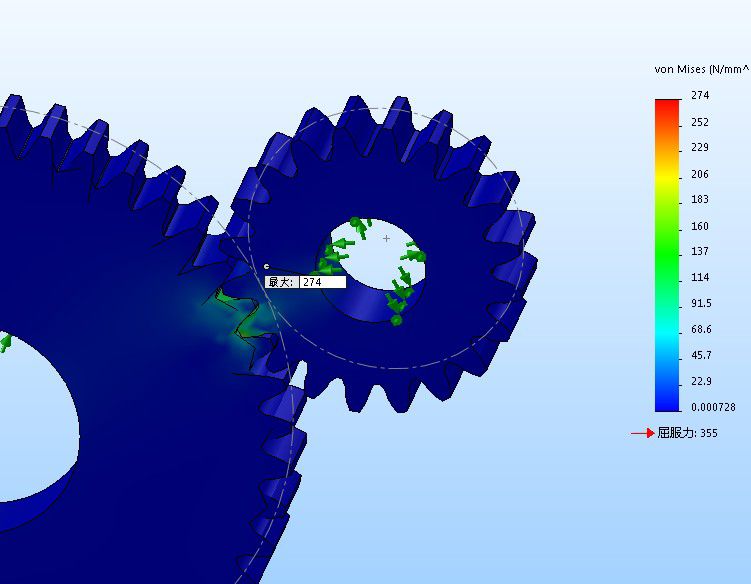

我在workbench软件分析一对直齿圆柱齿轮的接触应力,主动轮:Z1=45,M=4,从动轮:Z2=20,B=25mm。扭矩T=165000N.mm,网格划分的比较细致了,结果最大接触应力值295Mpa。而根据赫兹公式,F=T/d1=T/0.5M*Z1,将F代入赫兹公式,求得最大接触应力值为536MPa。为什么解析解和数值解相差这么大,跟法向刚度因子有关么?我分别试过法向刚度因子0.3, 1,3,6,结果都不理想。请哪位大侠帮我指点指点,非常感谢。

你接触椭圆的曲率半径用的多少?
 楼主| 发表于 2015-4-8 09:33:00 | 显示全部楼层
zerowing 发表于 2015-4-7 21:08   `, W' s8 G+ N! b+ w
你接触椭圆的曲率半径用的多少?
6 Y7 Z3 y, k/ E" a7 TR1=13.22mm,R2=31.24mm/ E, z' x* ~/ q4 F7 Q5 l
。。。怎么会这么小。你渐开线的基圆尺寸也没这么小吧。  发表于 2015-4-8 09:38

这位大哥,你没理解我的意思啊。你算出来的最大用力跟我用workbench计算出来的295MPa差不多,我知道 Ft=2T1∕d1 不是赫兹公式啊,这个公式我只是把主动轮的扭矩转换成齿间的法向压力Fn呀,然后我才把这个Fn代入赫兹公式计算的。我取的泊松比=0.277,弹性模量=2.11e11Pa,接触位置的综合曲率半径的倒数=0.10765mm。我通过赫兹公式算出来的最大接触应力=536MPa,两者差距很大,我才发帖请教的。

: I+ ~# l: N) H9 Uzerowing 大侠说的没错,hertz公式的理论模型就是两圆柱体滚子接触的,我算的也是单齿的啮合。我看过国内的很多篇关于齿轮接触的论文,他们中大多数最后都把ansys分析的结果和hert公式理论值进行比较,他们都算出两者的偏差几乎都在5%以内的。我的结果居然差了这么多,但是hertz公式其实并没有考虑摩擦和变化接触刚度,他们算出这么接近的值我反而有点怀疑……  然后我就不解了,就发帖请教大侠们了2 a/ O1 ~* w5 f) }) K3 J
你看论文要明白因果,先要明白赫兹圆的产生机理。齿轮的齿面接触应力,要精确计算考虑的方面很多。赫兹只是一个方面。  发表于 2015-4-12 00:04
你用那个模型是肯定不对的。圆柱滚接触根齿轮接触的赫兹圆是不同的。这个你必须知道。圆柱滚是等曲率,齿轮是变曲率。因此,齿轮最后的赫兹圆是偏椭圆,更有效的让接触应力变小。  发表于 2015-4-12 00:03

大侠,这么说吧。你就是简单校核一下的话,近似用滚子接触公式算也能说得过去。非要跟有限元做对比,就是小学生玩微积分了。
# U1 q- r/ z, N7 K: c5 V9 j! r/ K
玩赫兹,你必须知道赫兹产生的原理是什么。弹性变形的传递一致。简单得说,两个平面接触,施加一个正压力。简单物理学上认为是均压,接触面上各处应力值一样,均匀变形。但实际上不是。原因就是弹性变形使得应力变形存在先后顺序,形成最后的分布不均。如果你能理解螺纹的单圈受力不均问题,就可以发散到这个上面理解。在这个接触上,才有了数学上的一个理论解释,即赫兹接触应力。# F. T" k$ e% a/ B& ]# M. y
1 J' B1 m& E+ Q你要精确计算这个,就是8爷说的。你要知道曲率的来由和形成规律,要知道赫兹圆的形成规律,要知道这种短旋臂梁的受力变形规律。结合起来,才能谈什么精确计算。你必须知道,有限元本身也是一种精确计算法。应用的基本原理是没有差异的。区别只在于如何从基本到最后的结果。
( u& ^7 K) N* E% f9 N+ }
4 x9 J3 ]3 ~0 F  R0 ?另外,网格不是越细越好,那是误区。拉网格的基本原理你要明白。只有在边角或者小曲率处才需要更细的网格。一个大平板,性质是均匀的,你拉细了也只是浪费功夫。- O: Y  J, \/ L. J0 z0 w7 X# ~2 ^8 N
3 v! G5 ^+ q& ^2 _' ]2 G* }就说这些。忙过这段,有时间了我会再来算算这个题。大侠如果有心研究这些。就先读读基础的东西。别上来就看那些凑字数的论文。很多都是糟粕。
