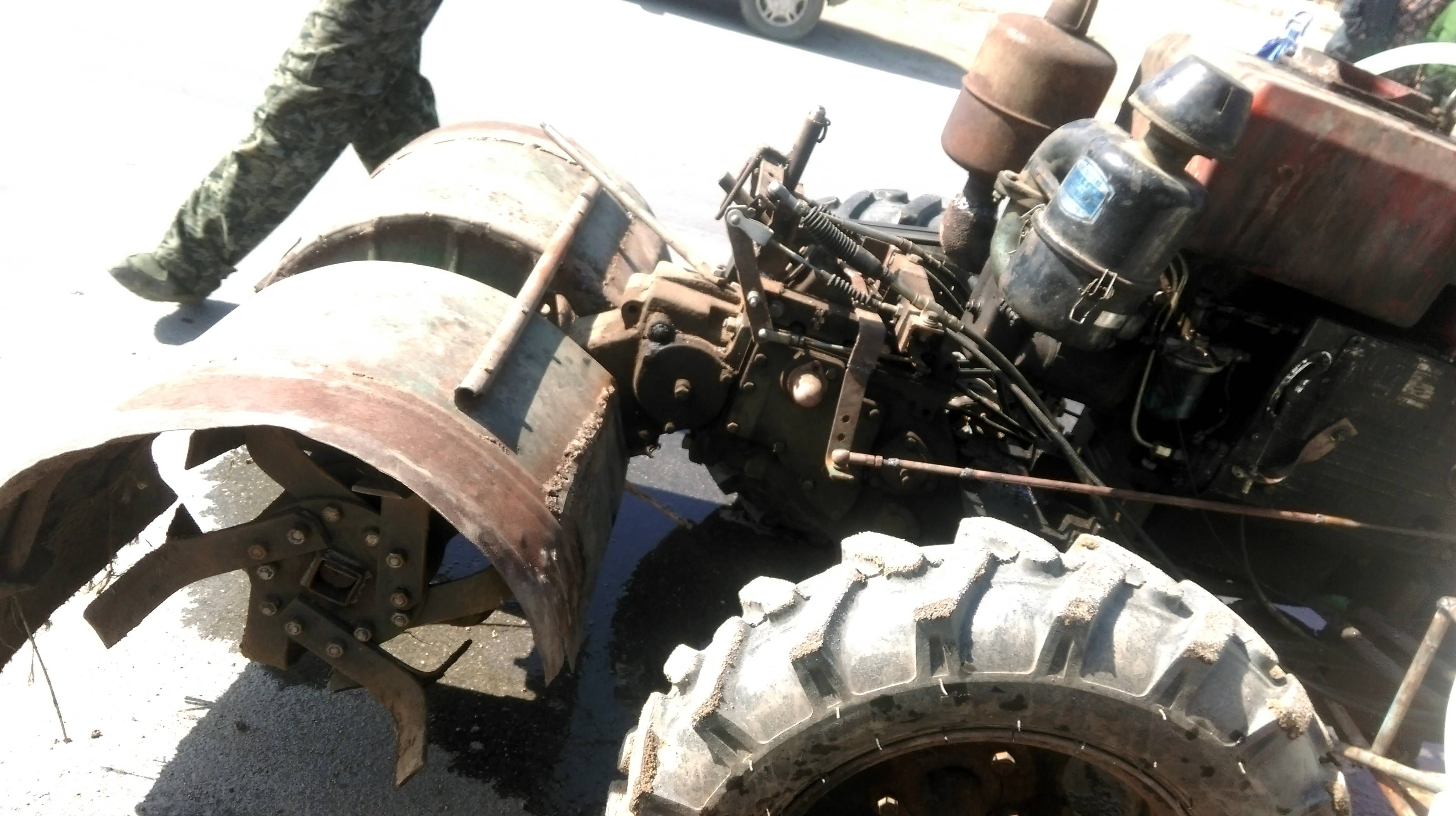

一个老农民设计的扒地、趟垄沟、打药、施肥多用途拖拉机
. M% ~6 J, [) Z6 {4 K! C自古高人出民间,一位邻居耗时半年,全手工打造多用途拖拉机;
2 z1 Q8 `' r( h虽然很粗糙,不够精致,但是实用性还是很不错的,让俺很是汗颜啊。  j2 w7 Y; H9 t* w/ P' T4 X. x

 楼主| 发表于 2015-4-6 18:27:05 | 显示全部楼层
双翼打药,一次打8根垄沟,折叠、伸缩设计。柴油机驱动,齿轮泵动力。
 楼主| 发表于 2015-4-6 18:30:46 | 显示全部楼层
液压驱动装置,驱动趟垄沟、扒地两套装置。
 楼主| 发表于 2015-4-6 18:33:45 | 显示全部楼层
这是扒地的主体和主驱动液压缸。液压缸驱动耕地装置,使两个大车轮和柴油机抬起,耕地轮着地,进入扒地状态。
 楼主| 发表于 2015-4-6 18:37:29 | 显示全部楼层
趟垄沟装置与小液压缸,液压缸驱动沟铲尖部下移,深入泥土中。
 楼主| 发表于 2015-4-6 18:40:14 | 显示全部楼层
哈哈,自制万向转弯轮,想怎么拐就怎么拐,整车平衡不错,没有侧翻的迹象。
 楼主| 发表于 2015-4-6 18:41:33 | 显示全部楼层
还有一套施肥工装,要把打药这套拿下来,才能替换上去,换上去之后,再拍照更新。
发表于 2015-4-6 19:04:09 | 显示全部楼层
灭茬机在前面吗?   工作的时候会不会灰尘比较大啊   一般好像都是在后边啊
看6楼的图片。  发表于 2015-4-6 19:11
就是在后面,改装的是个三轮车。  发表于 2015-4-6 19:10
