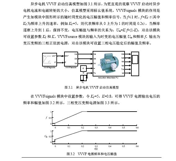

机械的部分,大致都明白,还是电气的知识欠缺。
这是一个异步电机仿真模拟,我也看不懂,就看了下波形图。发现虽然Te并不稳定,但是输出转速好像近似匀加速。
大侠的近似计算,有算例吗?  有的话,麻烦发份给我,不甚感激!

只能说说我的简单看法。外面比较常见的是变频器匹配变频电机,原理就是调节频率和电压,但是要保证压频比是定值。一旦负载端某个工况定下来了,它所对应的电机转速就定下来,变频器输给电机的频率和电压也就自然是个定值,此时的转矩就不一定是额定转矩了。
另外楼主可以看下电机的特性曲线,这是条曲线,它和负载的转矩差不是定值,所以就谈不上均匀加速了
感谢大侠回复。假设f随时间线性变化,线电压u=K*f , K为常数。此时n=f(t)曲线是什么样子的,有图片麻烦给个图。 在此多谢了。  发表于 2015-2-10 15:39
