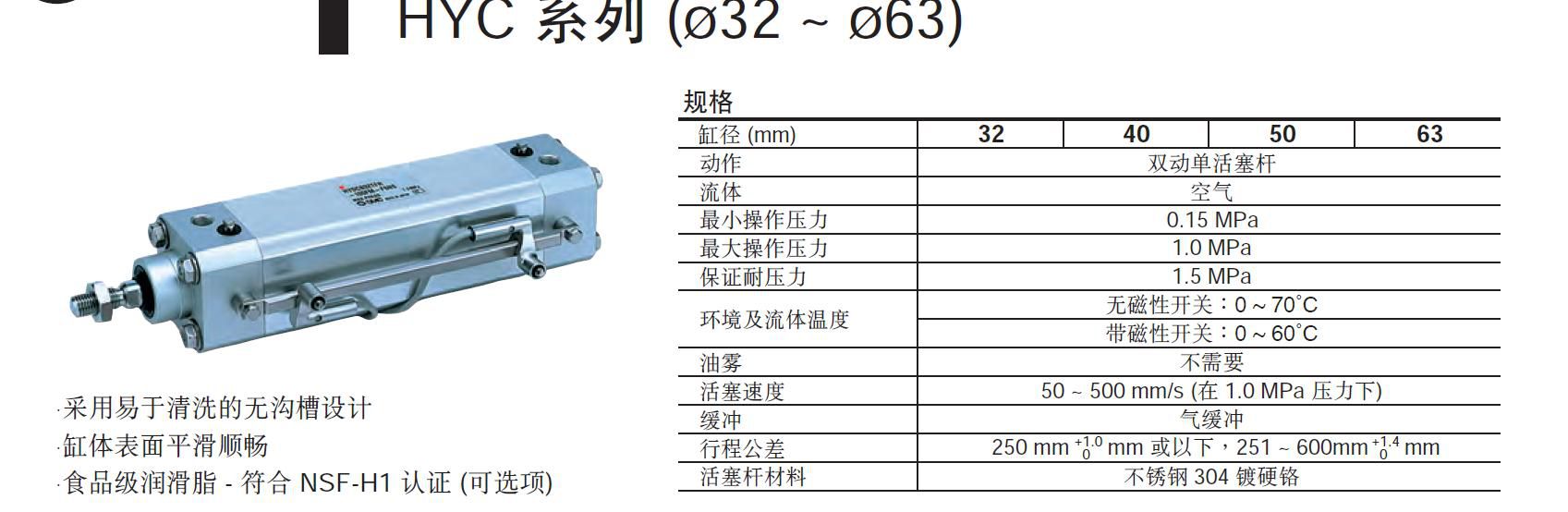

- P3 f- W' x7 g- y9 B: G  @在设计上,气缸本来就是比液压快一点,基本算慢的动作元器件。你别指望它能快,一快,刚性冲击就大,加缓冲器速度就降下来了,还不如节流排气直接缓冲来的实在。要快,要么机械式如凸轮,要么机电控制如伺服。而且,使用国产气缸,如果负载质量大,你快速动几次,要么机构,要么气缸,可能就报废了。图片里的活塞速度,基本就是气缸运动的速度波动范围里。
