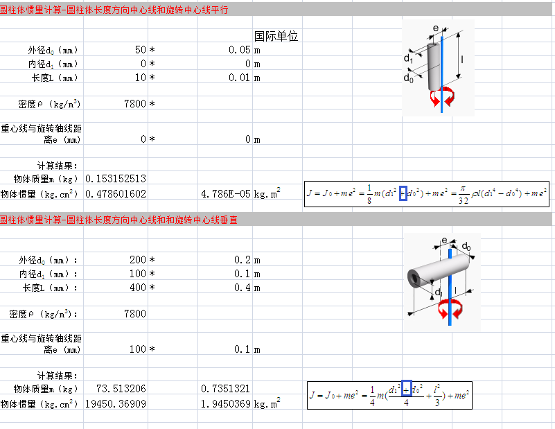

帖子中发现一处错误
发表于 2015-1-19 10:48:40 | 显示全部楼层 |阅读模式
本帖最后由 electrode11 于 2015-1-19 11:14 编辑 6 K; L# x& U% @6 S0 @
4 \/ u' F- `5 r% {( s% }! q
蓝圈处均应为“-”大家应该知道,我还是发出来吧
发表于 2015-1-19 12:57:09 | 显示全部楼层
没有错。运用刚体的平行轴定理,积分等效化简之后负号消掉了。第二个和第一个注意旋转轴不同
 楼主| 发表于 2015-1-19 13:02:57 | 显示全部楼层
第一个公式的后面变成了“-”是正确的吗?谢谢了。不是很懂,我以后就直接套公式了吧
