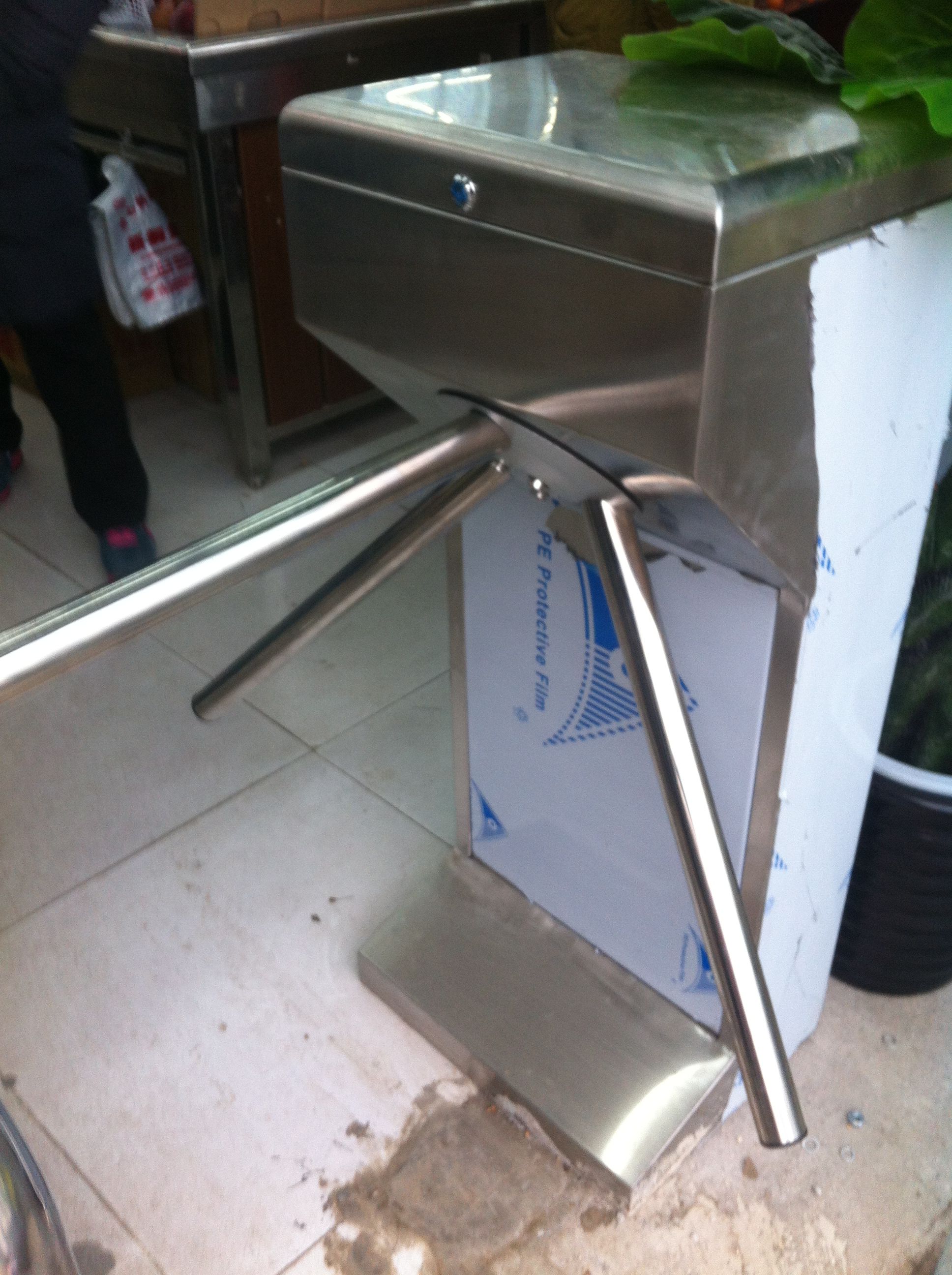

给大家看个装置,猜猜里面的结构,
发表于 2015-1-15 20:29:57 | 显示全部楼层 |阅读模式

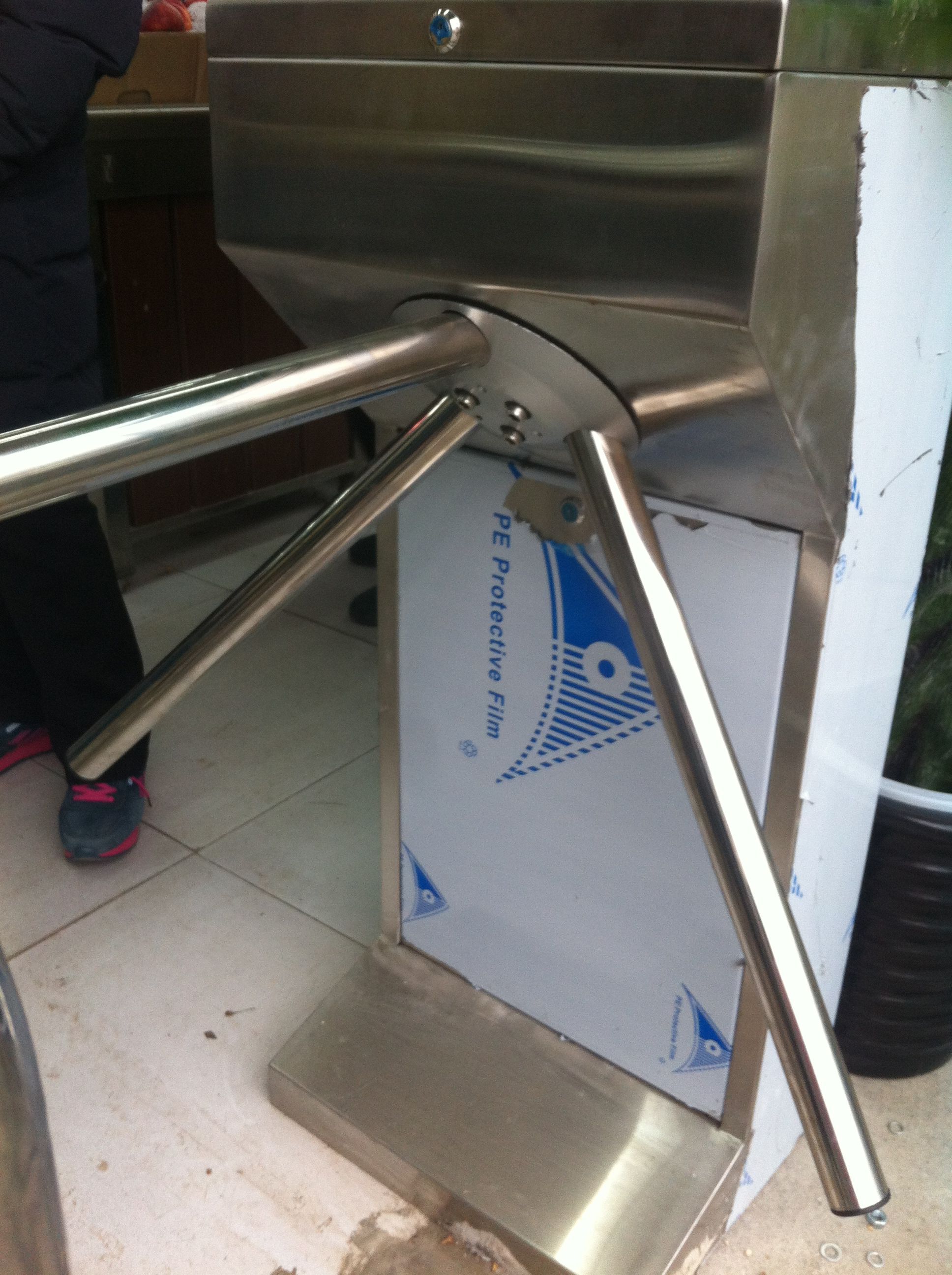

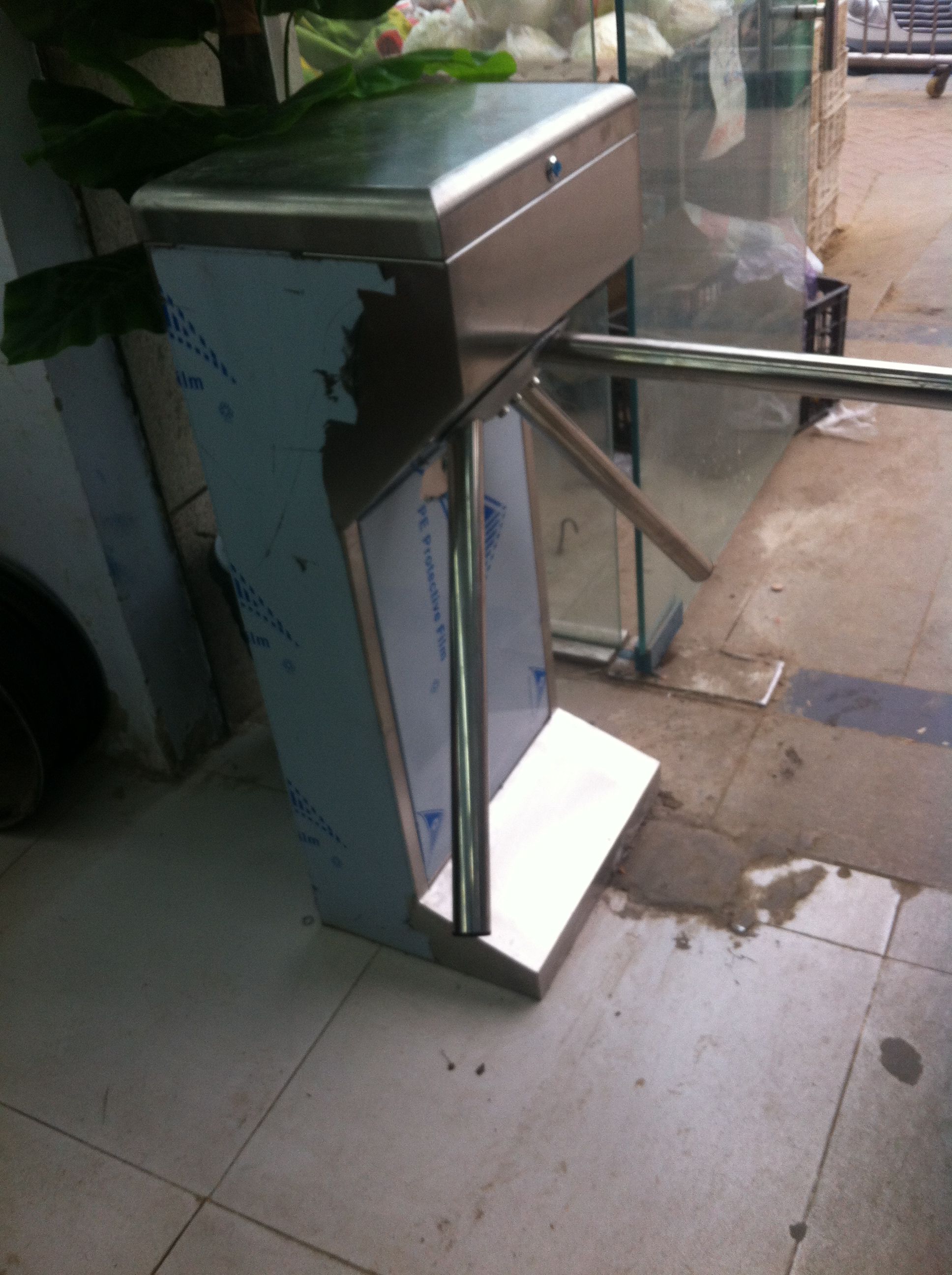

商场,BRT公交站,超市都有它的身影。。。2 o$ y& D( i1 S4 n
 楼主| 发表于 2015-1-15 20:31:42 | 显示全部楼层
这三个钢管只能向一个方向转动
发表于 2015-1-15 20:35:51 | 显示全部楼层
里面应该有个棘轮吧,东西肯定没多少俺觉得
也就是棘轮吧  发表于 2015-1-15 20:50
大家发挥想象,稍后公布答案  发表于 2015-1-15 20:39
发表于 2015-1-15 20:45:19 | 显示全部楼层
一个棘轮,三个弹簧之类的东西,就这么多吧
发表于 2015-1-15 20:45:56 | 显示全部楼层
自行车飞轮,价格便宜量又足,我们一直都用。
) {; [* S, G) s; Z% G- d5块钱一个的棘轮,满世界哪里找去?
对头,单向步进都能用。  发表于 2015-1-15 21:19
发表于 2015-1-15 20:52:17 | 显示全部楼层

发表于 2015-1-15 21:07:58 | 显示全部楼层
一般看到的都是单向转动,结构也就棘轮吧,没有多复杂应该

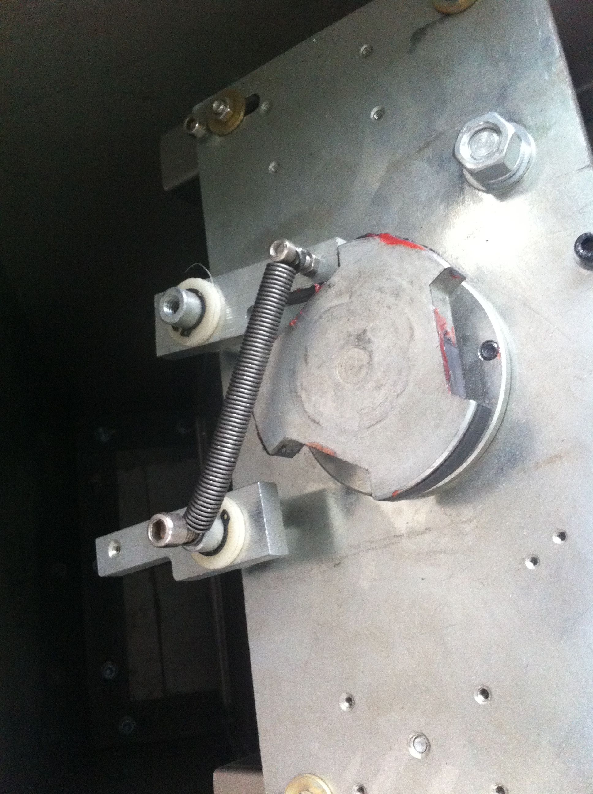

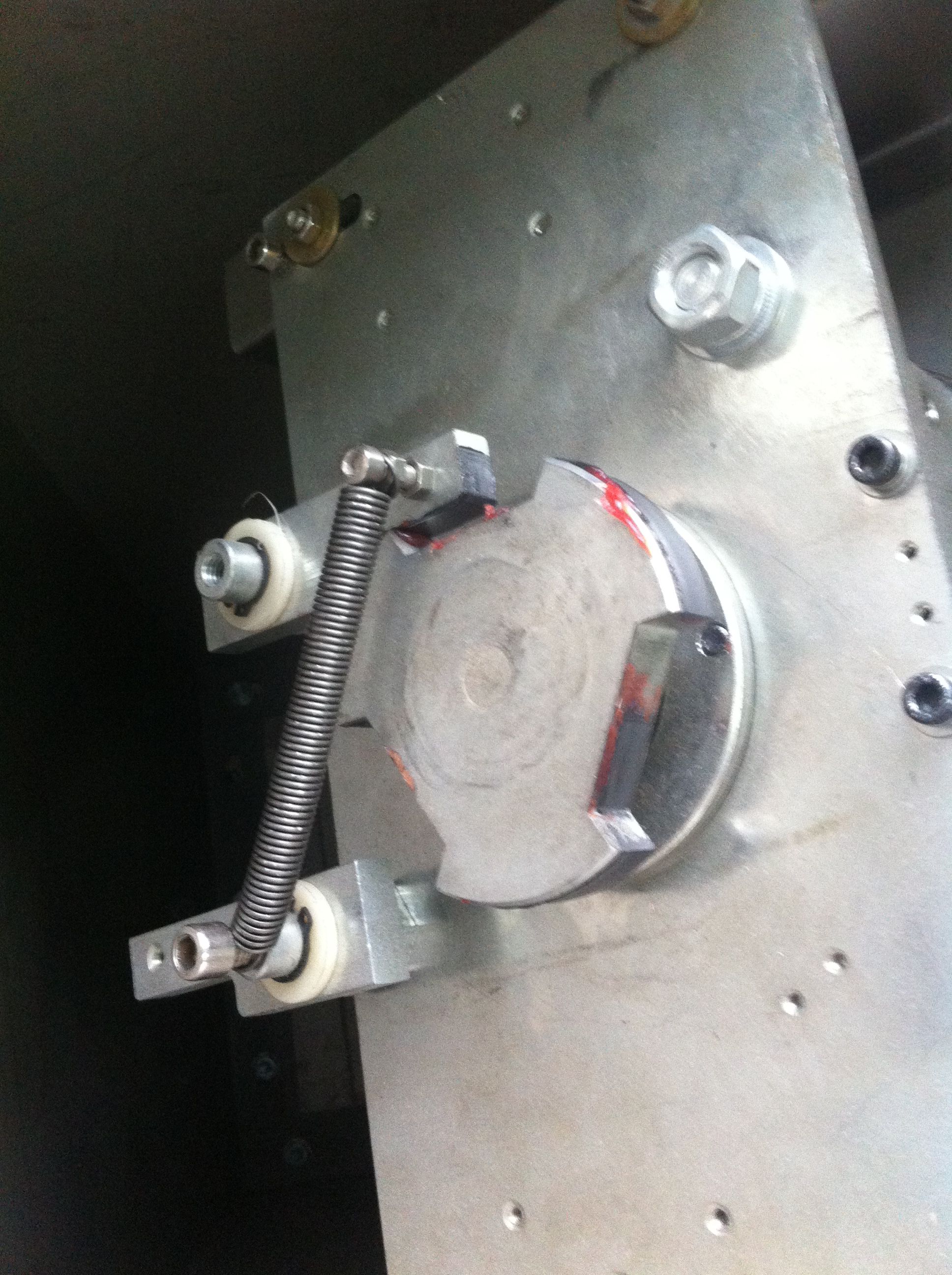

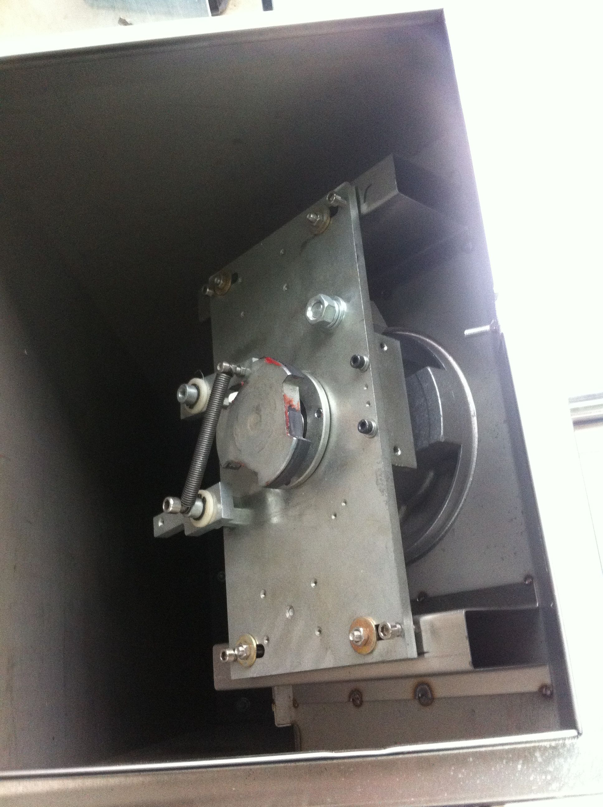

 楼主| 发表于 2015-1-15 21:09:16 | 显示全部楼层
结构图
发表于 2015-1-15 21:13:09 | 显示全部楼层
里面就一个单向轮4 S9 d0 h! W! ~8 Q

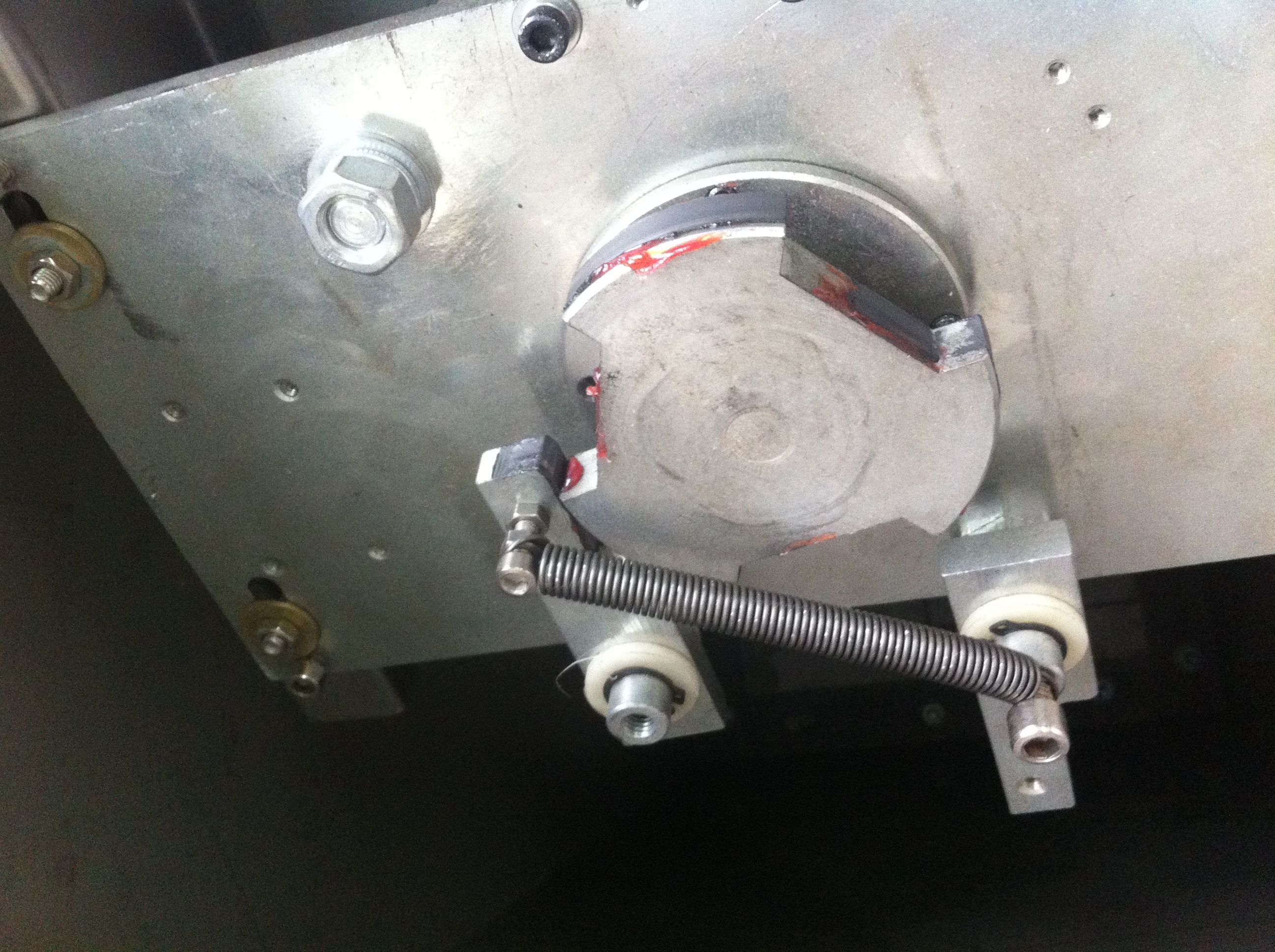

 楼主| 发表于 2015-1-15 21:24:08 | 显示全部楼层
结构图2
简单又实用,就是高手。  发表于 2015-1-16 16:34
确实实用,关键手感还很好,  发表于 2015-1-15 21:50
所以挣钱的东西不在乎有多么的高科技,多复杂的结构。关键实用!  发表于 2015-1-15 21:41
外面看高大上,里面看,地摊货。  发表于 2015-1-15 21:36
