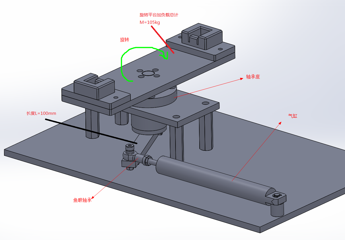

如图的旋转结构怎么算气缸需要多大的力才能驱动?
发表于 2014-12-27 12:24:34 | 显示全部楼层 |阅读模式
如图所示。机构加负载总计105kg的旋转机构,需要旋转90°。我想用此结构,但是气缸的力不知道具体怎么计算,有没有什么对应的公式。

最小的普通气缸都能推动。Φ32缸径的。
发表于 2014-12-27 12:49:55 | 显示全部楼层
一般的气压压力为0.5--0.8Mpa, 你用杠杆原理可以算需要多大的力,然后用力 除以 气体的压力 就能算出 气缸活塞截面的面积,算出面积了就可以算出缸径了。

发表于 2014-12-27 13:37:50 | 显示全部楼层
力应该不大,32的气缸应该就可行。实在不放心的话,可以先把机构做出来,之后用弹簧秤测一下,最后定气缸缸径
赞同!我就在淘宝上买了一个50kg的电子秤,碰到这些情况就用秤拉一下,心里有谱。  发表于 2014-12-27 17:34
 楼主| 发表于 2014-12-27 14:55:56 | 显示全部楼层
逍遥处士 发表于 2014-12-27 12:43
最小的普通气缸都能推动。Φ32缸径的。
怎么算的?需要考虑惯量吗
到需要考虑的时候,你自然就知道怎么考虑了。  发表于 2014-12-27 17:36
不用考虑。  发表于 2014-12-27 17:35
发表于 2014-12-27 15:09:22 | 显示全部楼层
当然要考虑速度了,算出驱动要多大扭矩,换算一下就知道了

发表于 2014-12-27 16:16:49 | 显示全部楼层
要考虑转动惯量,如果速度过快,小缸径气缸怕是经不起

发表于 2015-4-11 10:50:12 | 显示全部楼层
是需要考虑速度的,如果速度不快到无所谓
