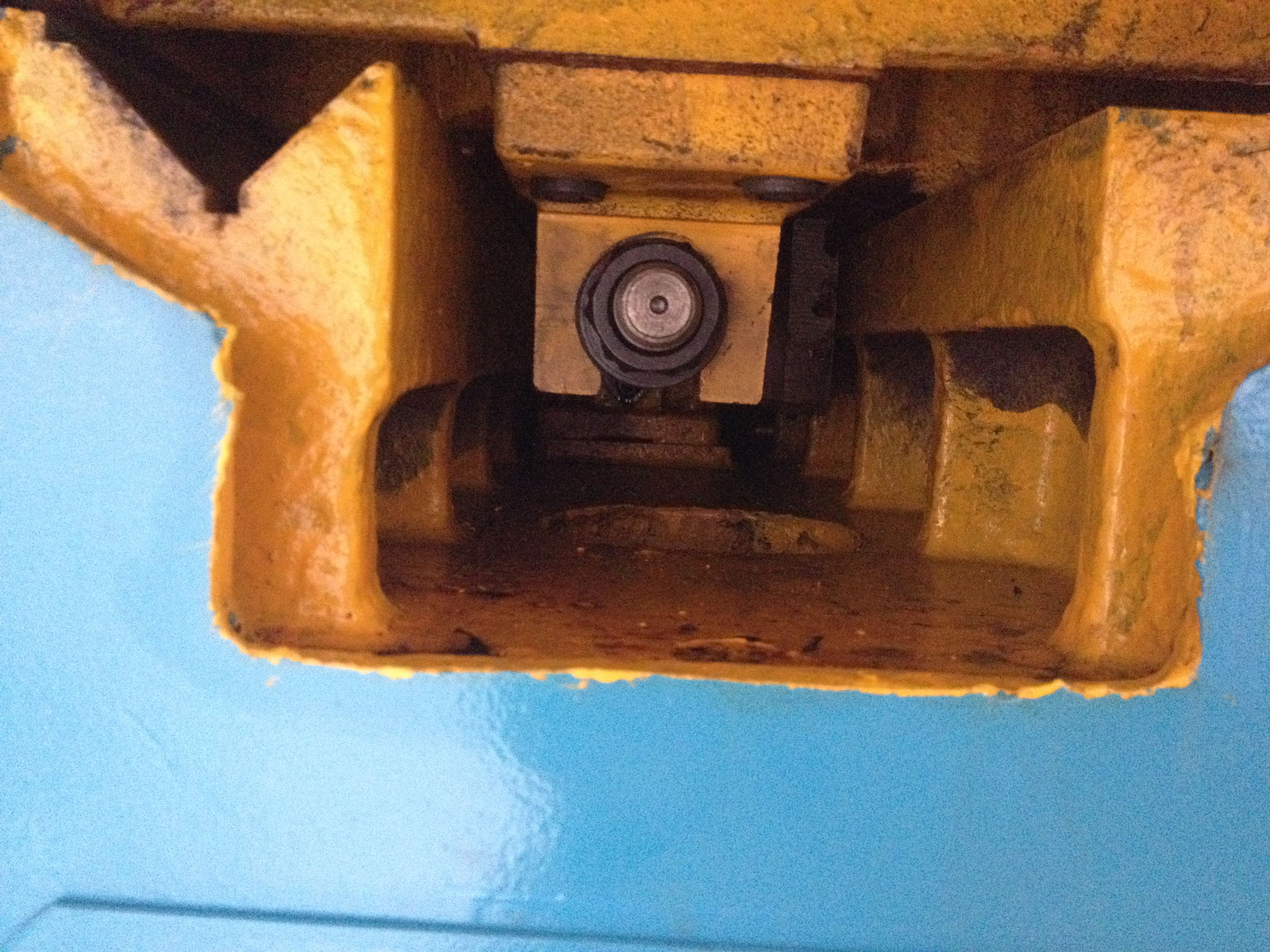

我们买了台国产磨床,还是大厂出的
其次,都给全款了,人家还在乎什么呢
售后服务那叫你一个烂字

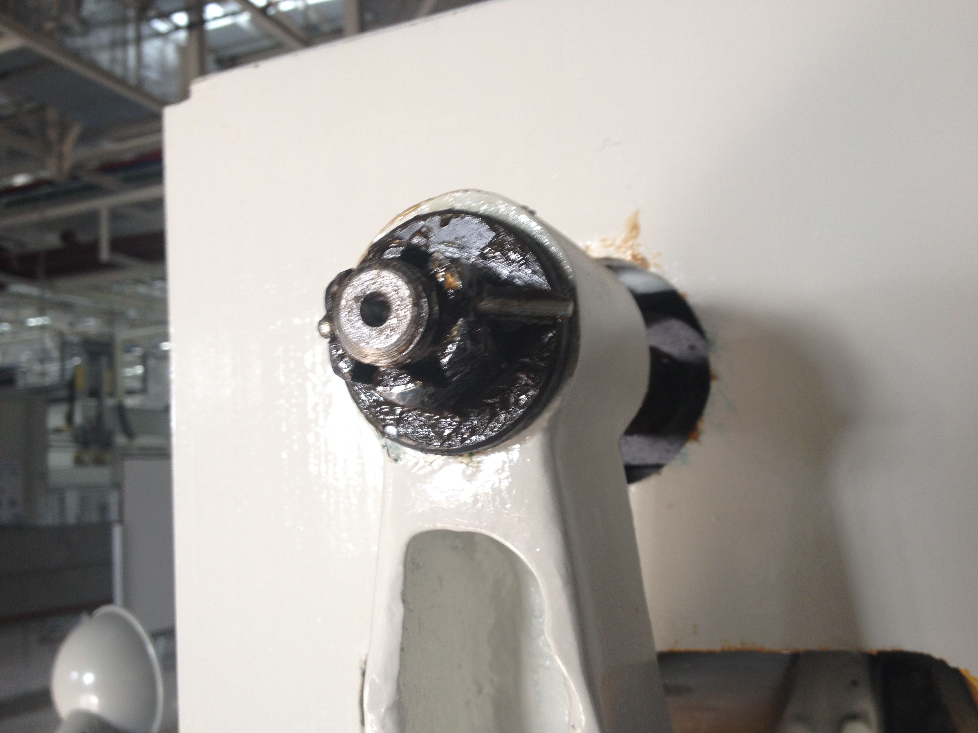

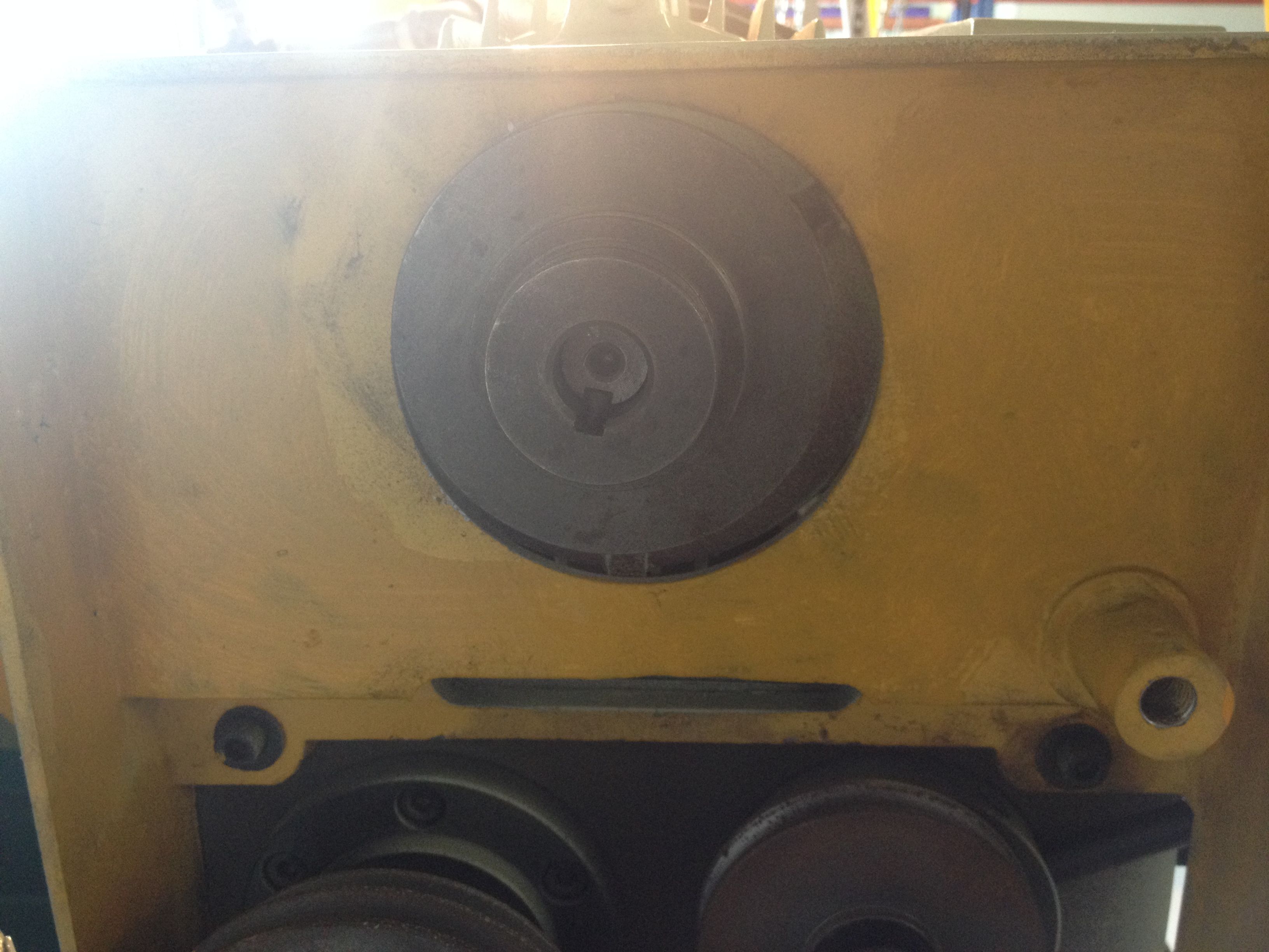

皮带轮没有加端盖,防止皮带轮掉出来

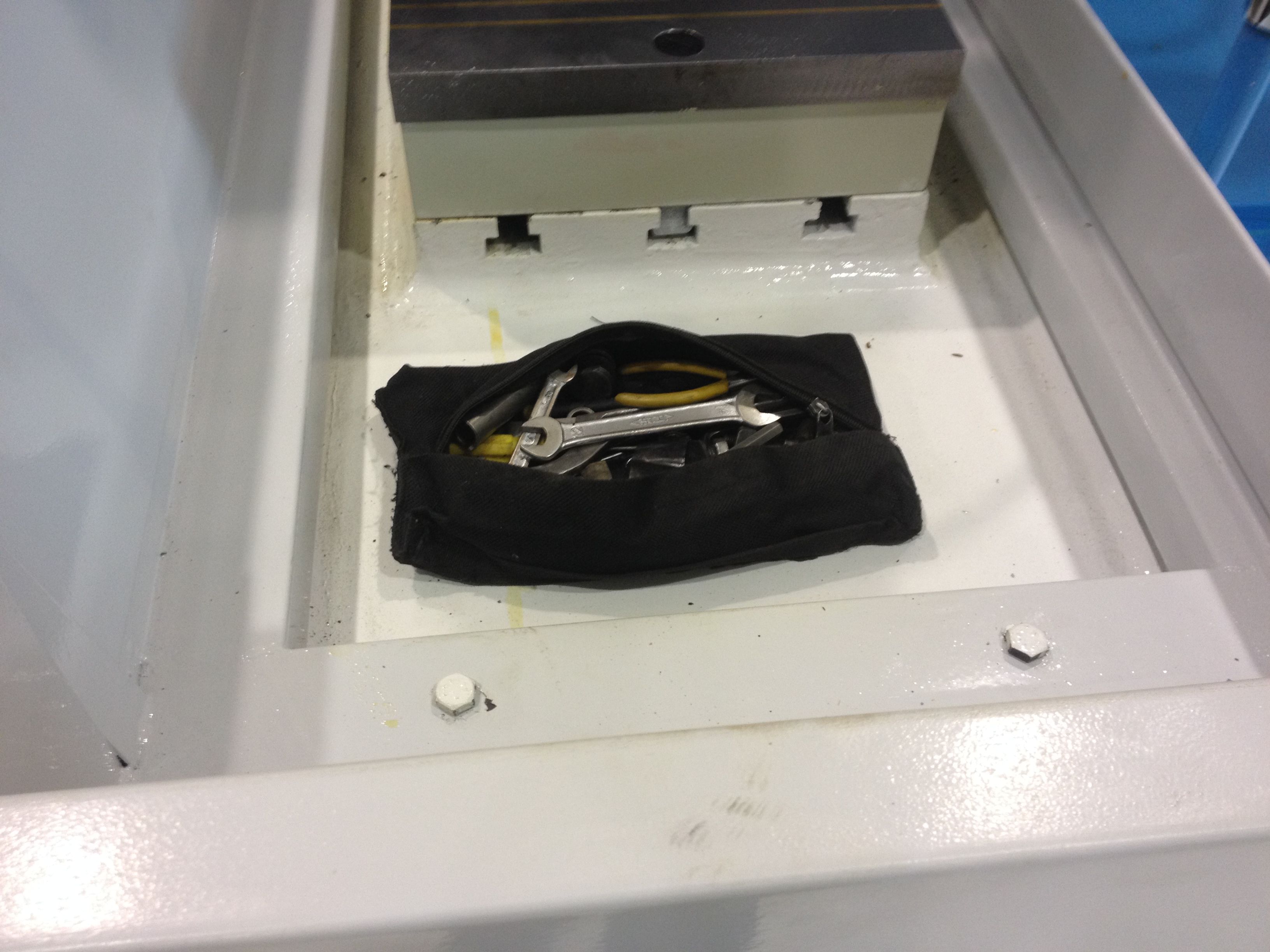

售后服务就带了这么点工具,并且理直气壮的说,他们经常在外面跑,带工具很多不方便,就应该带这么少
就应该让我们甲方提供维修工具,还说其他人带的多是因为人家是常住
尼玛,人家搞维修的,一般会准备两个拉杆箱,一箱零件,一箱工具

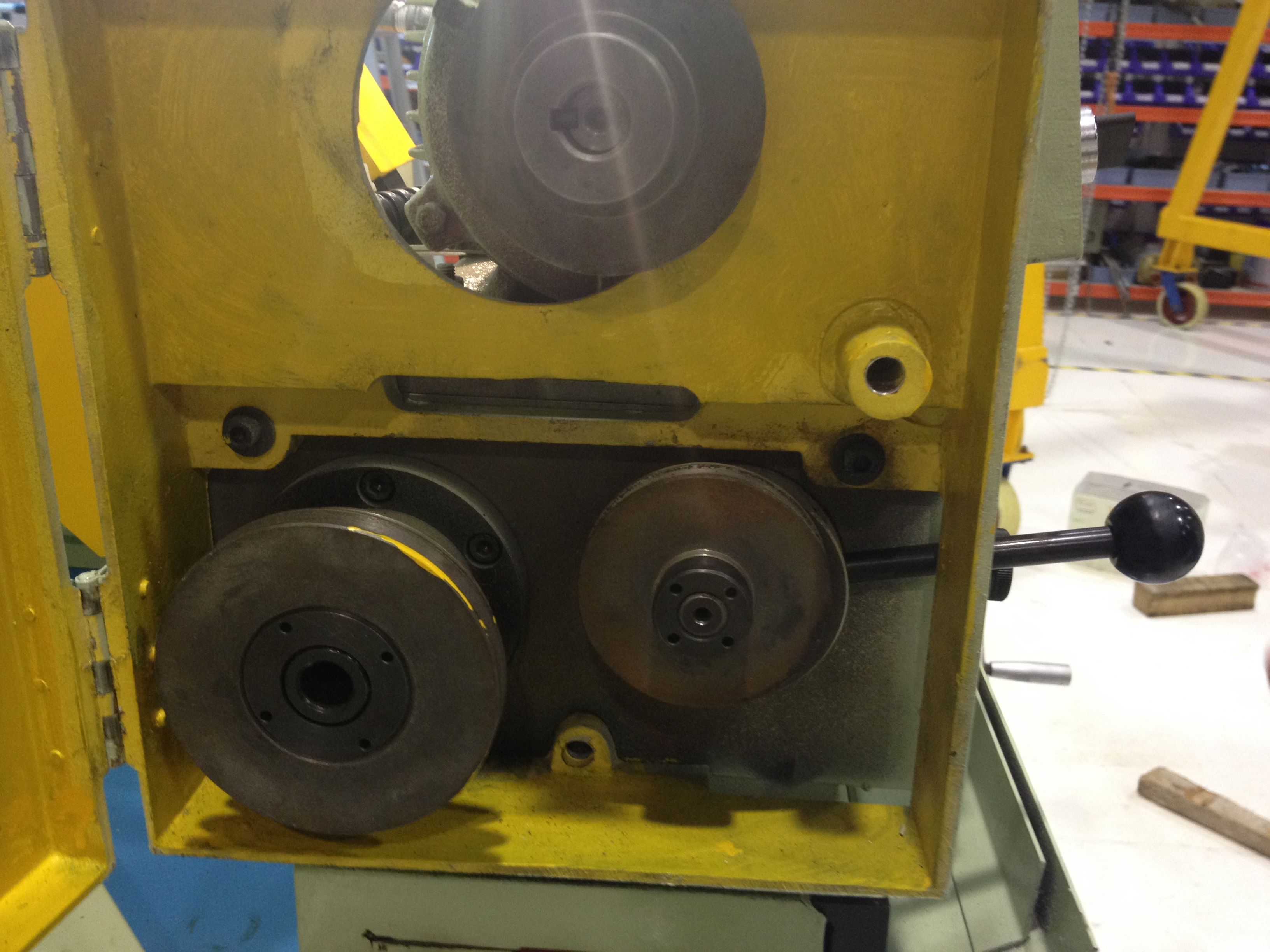

出厂时,应该是 不同长度的V型带,但是,这个但是,直接放了四根同样长度的V带,售后来了,直接不吊我们,并且说他们很忙,打酱油一天,直接走人

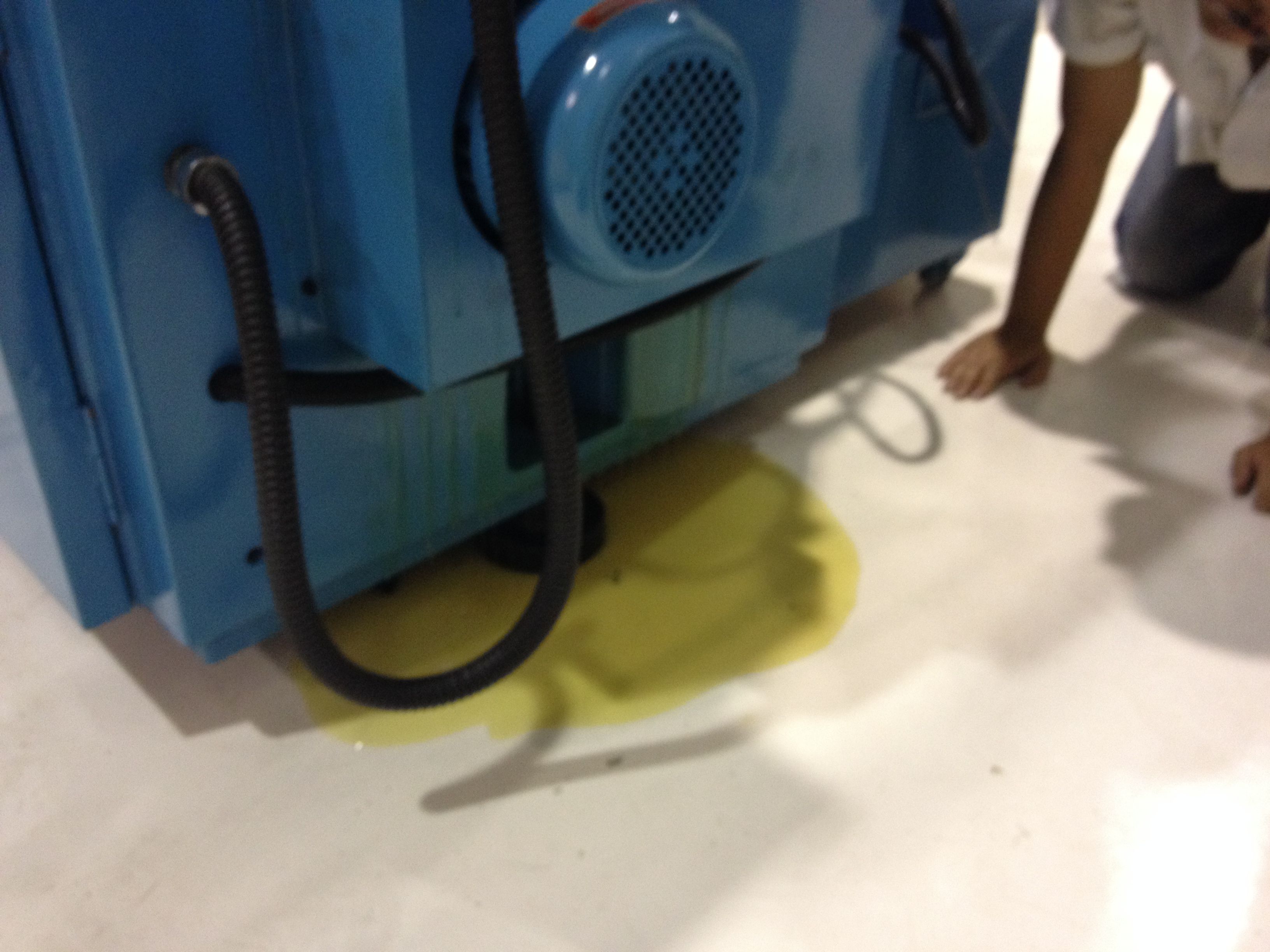

这还是安装阶段,直接漏了一滩油

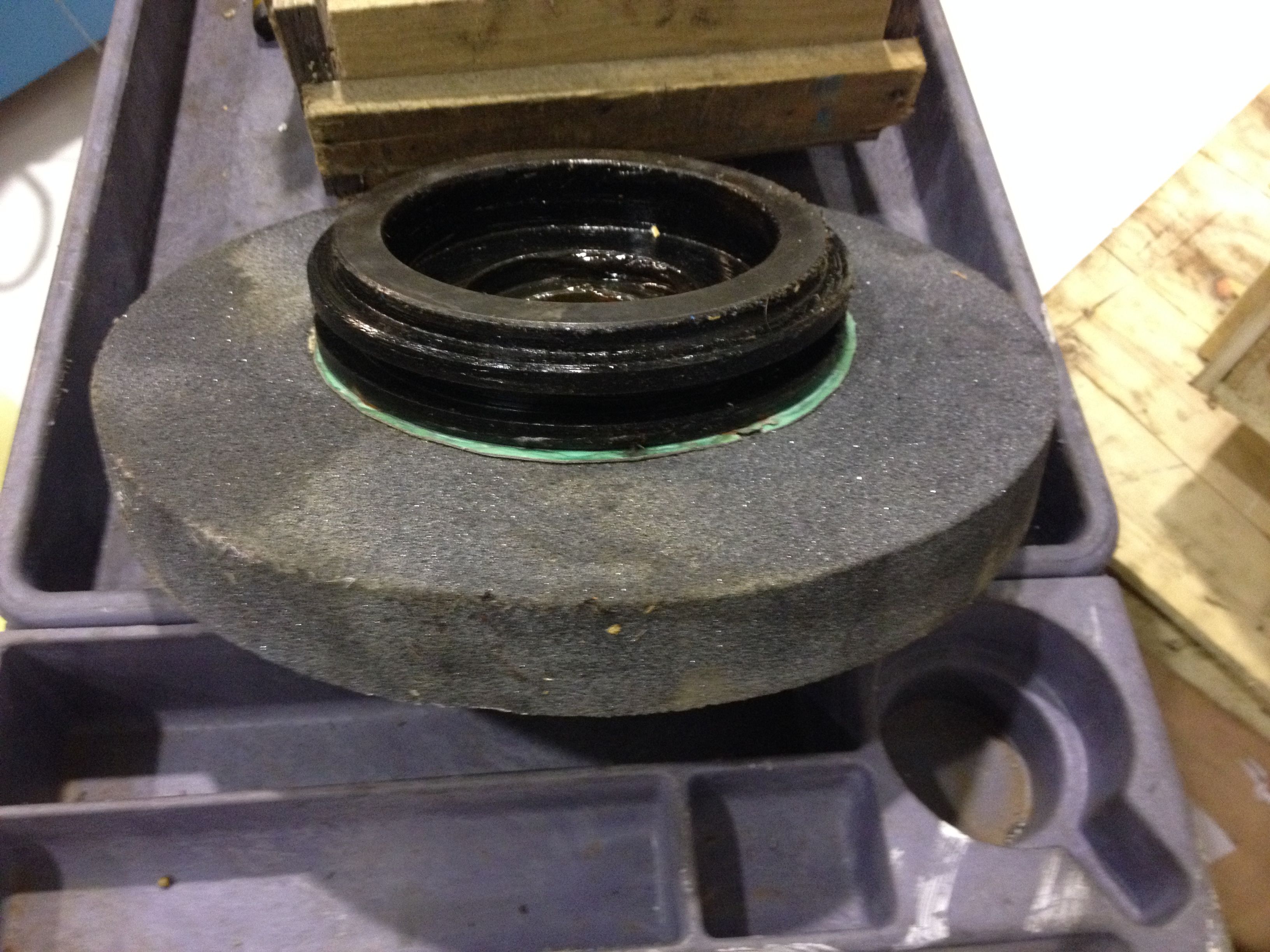

附件,送的砂轮,一个字,烂

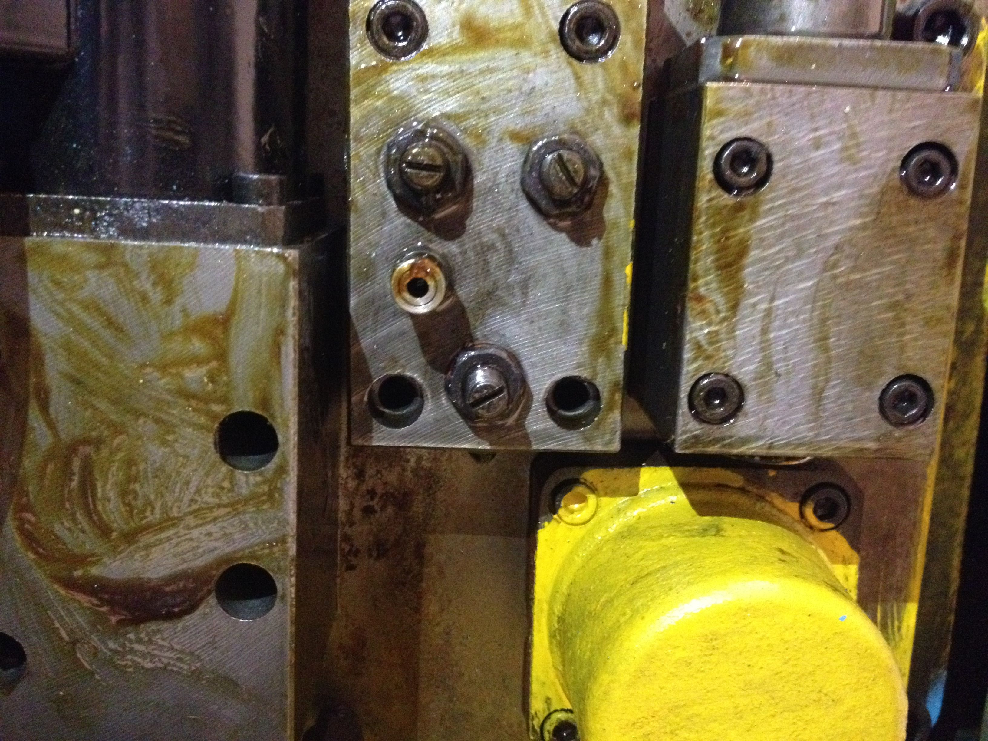

润滑用的节流阀,0.5公斤的压力,从调节螺纹处开始漏油,旁边的阀一直在往外渗油,他们说,调节是用螺纹的,螺纹肯定有间隙,漏油正常,尼玛,正常
他们并不去解决漏油问题,只是在下面加个接油盘,让油再回油箱
我说,我们的设备200公斤的都不漏油,他们强调,我们是国产,他们是进口
所有的未涂漆部位,比如螺钉螺帽,都用的最差的,但是为了防止生锈,都涂了一层厚厚的润滑脂

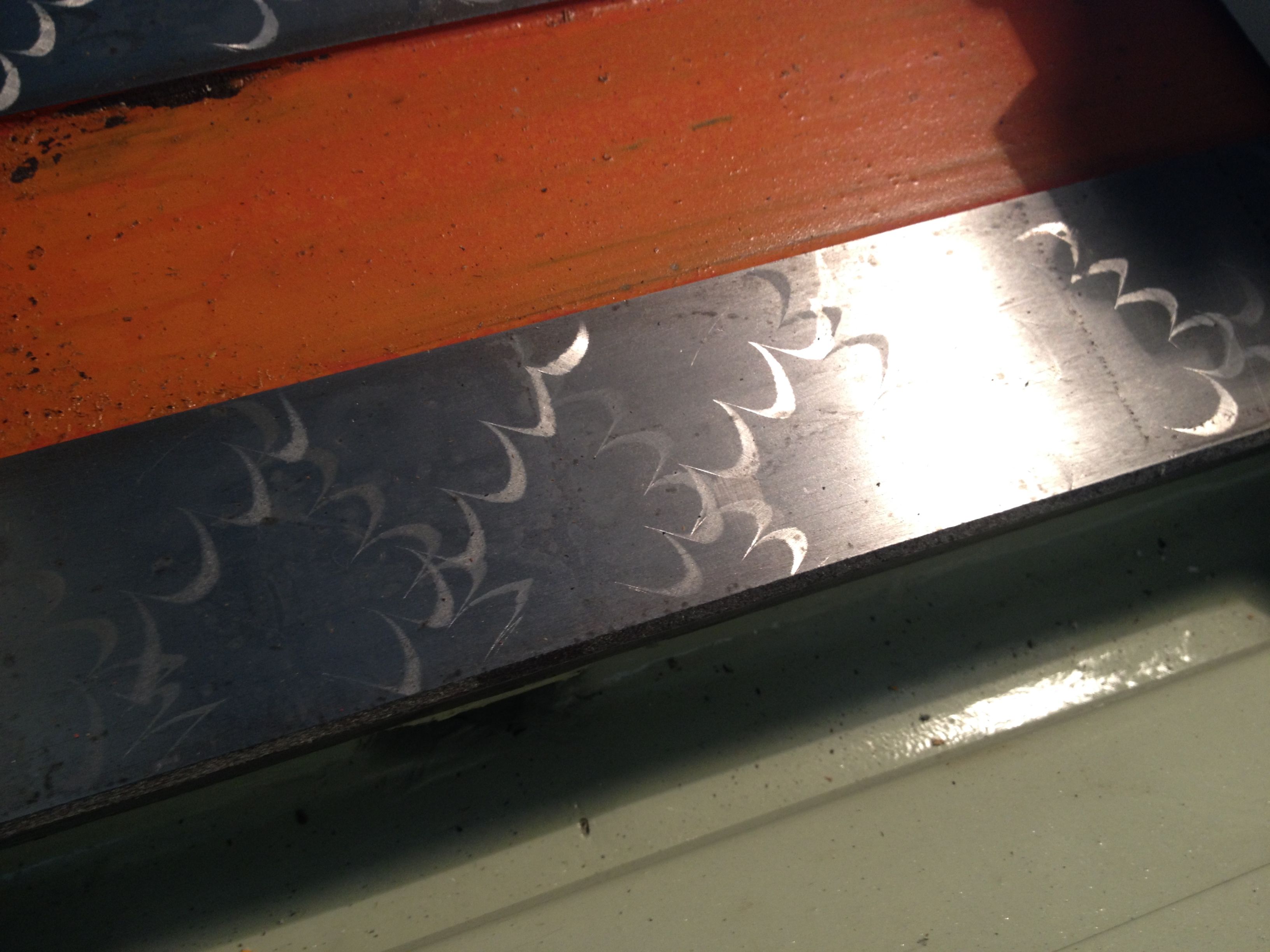

导轨,应该是上磨床磨的,尼玛绝对不是导轨磨
然后,用那种打花纹的机子,手工打的纹路,
工作台,油缸前端盖漏油,尼玛就说正常,就是油缸,前端盖,换个O型圈,骨架油封,
不搞
一个字,烂的无底线

发表于 2014-9-13 08:09:35 | 显示全部楼层
大侠,还没有开机试车吧/
外表这样,内部看不见的地方更不知如何/
说不定还有啥想不到的事会出来呢/
比如出现磨出来表面粗糙度不行哪,平行度超哈的。。。
最小稳定速度么,估计也达不到了。
不打地脚,不调水平,能弄出好的零件来?表示无法相信,呵呵。说不定砂轮上去前多没调过平衡。  发表于 2014-9-13 09:48
如此搞製造業,可見國力。。。哈哈  发表于 2014-9-13 09:23
机床水平有2度的误差,我让调,跟我扯了两个小时,不用调,调也是当个样子,不是一般的水啊  发表于 2014-9-13 08:44
只简单的试了一下动作,钱人家收了100%,售后连安装都不过来,这些小问题还是软膜硬泡的,试切什么的,估计啊,人家都不会来,并且,都是泥腿子,给的用户手册明明写的要打地脚,忽悠我们可以不用打,没问题,  发表于 2014-9-13 08:43
