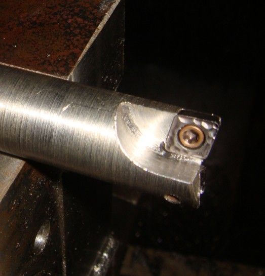

主要是拿来做铣刀的,这是当时做的三刃铣刀:
二刃的铣刀:
如果没有分度头(至少是简易的)很难做到刀尖高度,和等分。
发表于 2014-7-4 13:06:10 | 显示全部楼层
三刃的铣刀由于刀片本身是负前角的,也就罢了。后面的两刃的用的正前角刀片,怎么刀杆也开成了负前角啊?难道是因为刀杆直径小,怕底部支撑面太小太薄没力?
