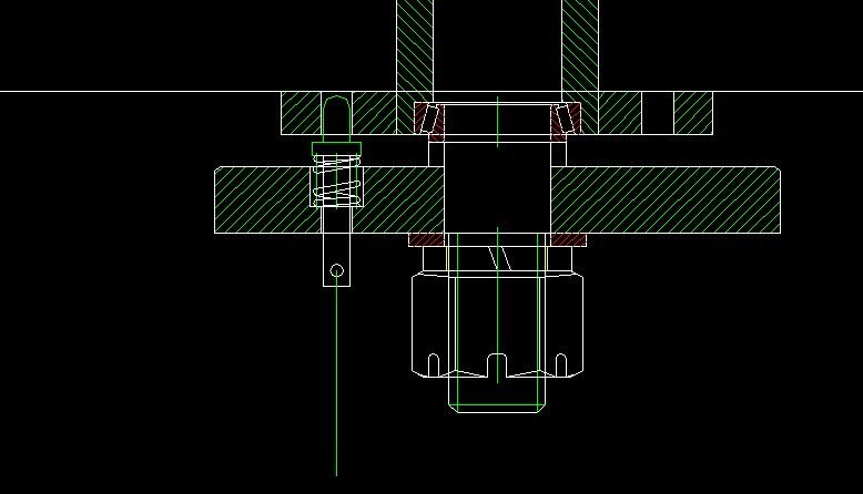

90度旋转定位机构如何做好

大侠,如果旋转了90度定好位了'我做完这个方向的工作后又要旋转90度做另外一个方向的工作,那么这个时侯怎么脱离限位块呢

加个挡块挡住不就行了
发表于 2014-6-23 22:15:32 | 显示全部楼层
在转盘那四个角度铣个半圆R在用轴承固定U形折料卡着用弹簧顶住

主要是接近定位点时,要能很好的缓冲,不然多好的定位也用不长,可以参考液压缓冲机构设计
 楼主| 发表于 2014-6-24 12:45:38 | 显示全部楼层
更改后的方案
如图
如图

6楼说的很对,棘轮比较常见
棘轮不能反转啊  发表于 2014-6-24 13:17

查M36螺纹的保证载荷为49T,根据工况是应该可以用的,在旋转梁上下加多个推力轴承,会不会使旋转起来更顺畅, ...
但是这种棘轮结构只能单向转动。有没有一种能双向转动的结构呢?

在静止梁和旋转梁之间加弹簧柱塞 应该可行
