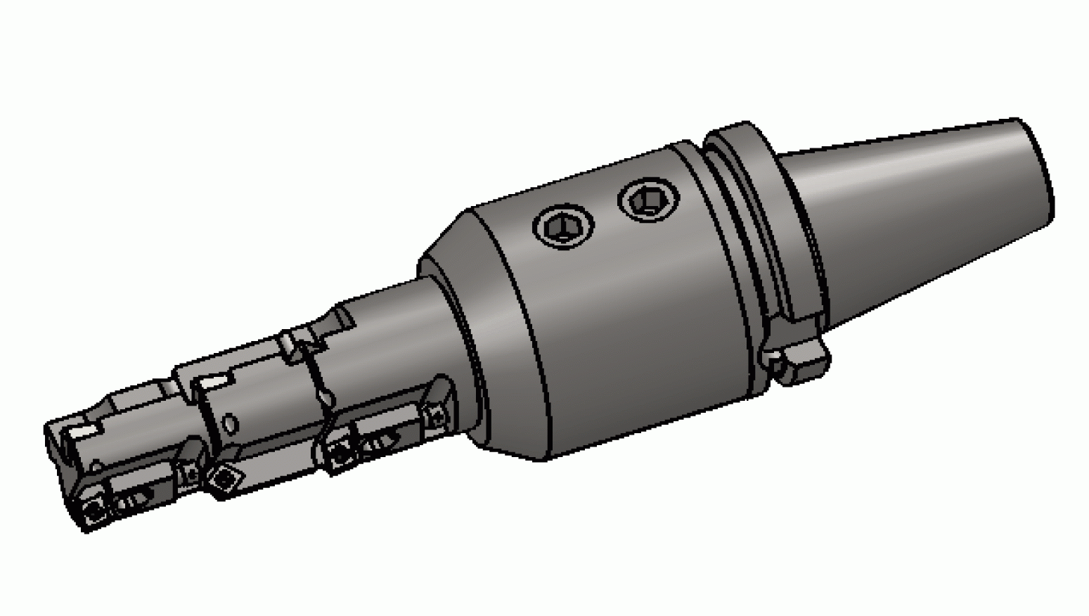

    最新完成一款多阶复合镗刀:% `9 Z# @  n1 c( W* `
    3级孔、2个倒角、粗精镗一刀下,加工球铁件。0 E4 L+ f7 ?) B4 H
    试用效果不错,与大家一起分享!

完整的说一下该刀的技术精度在哪里
" r, f2 r/ l5 D$ O2 O' {8 [以及加工阶梯孔的精度- d$ T/ `( l1 W( g
谢谢
发表于 2014-5-14 20:40:36 | 显示全部楼层
有精镗的话不建议用侧固柄,另外建议加内冷。

这个倒角咋在中间,不理解啊

阶梯孔的倒角: e0 h' C5 ^2 s' V) O
这刀不是我做的 一般倒角是在粗或者半精上  发表于 2014-5-15 23:02
那你这刀就是没有粗加工了?一刀到位?  发表于 2014-5-15 21:00
发表于 2014-5-15 07:59:10 | 显示全部楼层
粗、精一刀下还带倒角?估计你这孔精度要求不高

从现有图分析此复合镗刀结构为三个排屑沟槽,粗镗刀、倒角刀刀片固定在刀体上,精加工采用A型刀夹,径向尺寸可调。被加工第一阶和第三阶孔精度较高。刀具设计的不错,很专业。
3 t! a; N# l0 ~$ l0 U此复合镗刀采用侧固刀柄没有任何问题,因为精加工时是单刃镗孔且刀夹径向尺寸可调,如果是铰孔那就另当别论了。在复合刀具设计中,一般倒角加工是应该复合到粗加工或半精加工工序中,但有时候由于工序限制倒角加工与精加工工序复合到一起也不是不可以的。此复合镗刀加工7级精度的孔应该没什么问题。
