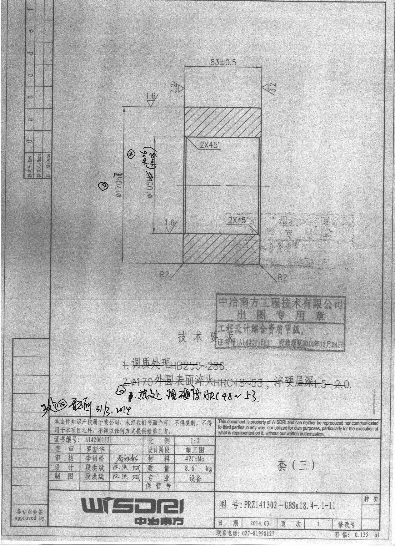

选用42CrMo,Φ180圆,锯后中间割孔;因活比较急,和对方技术协商后改工艺,不预先热处理,成品后中频表淬;现在中间孔都已经割好了,不做退火选用何种刀具加工?谢谢!

WNMG080412   N-GU  AP820U   开粗

 楼主| 发表于 2014-5-4 08:57:09 | 显示全部楼层
东莞-唐 发表于 2014-4-28 17:47 8 z% V5 K1 z! g- \" g  C
2 ^% h' X* d  j/ s2 l1 z# \6 w大神,这种刀具没听说过,是否可以介绍,我先去度娘
发表于 2014-5-4 20:58:11 | 显示全部楼层
CNMG120408-MA UE6020三菱的
发表于 2014-5-4 21:57:33 | 显示全部楼层
看不明白,这随便找个车刀都可以吧。。。 12刀尖开粗。08或者04刀尖精车,这个外径大,估计04的不耐用吧。
