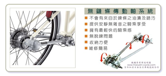

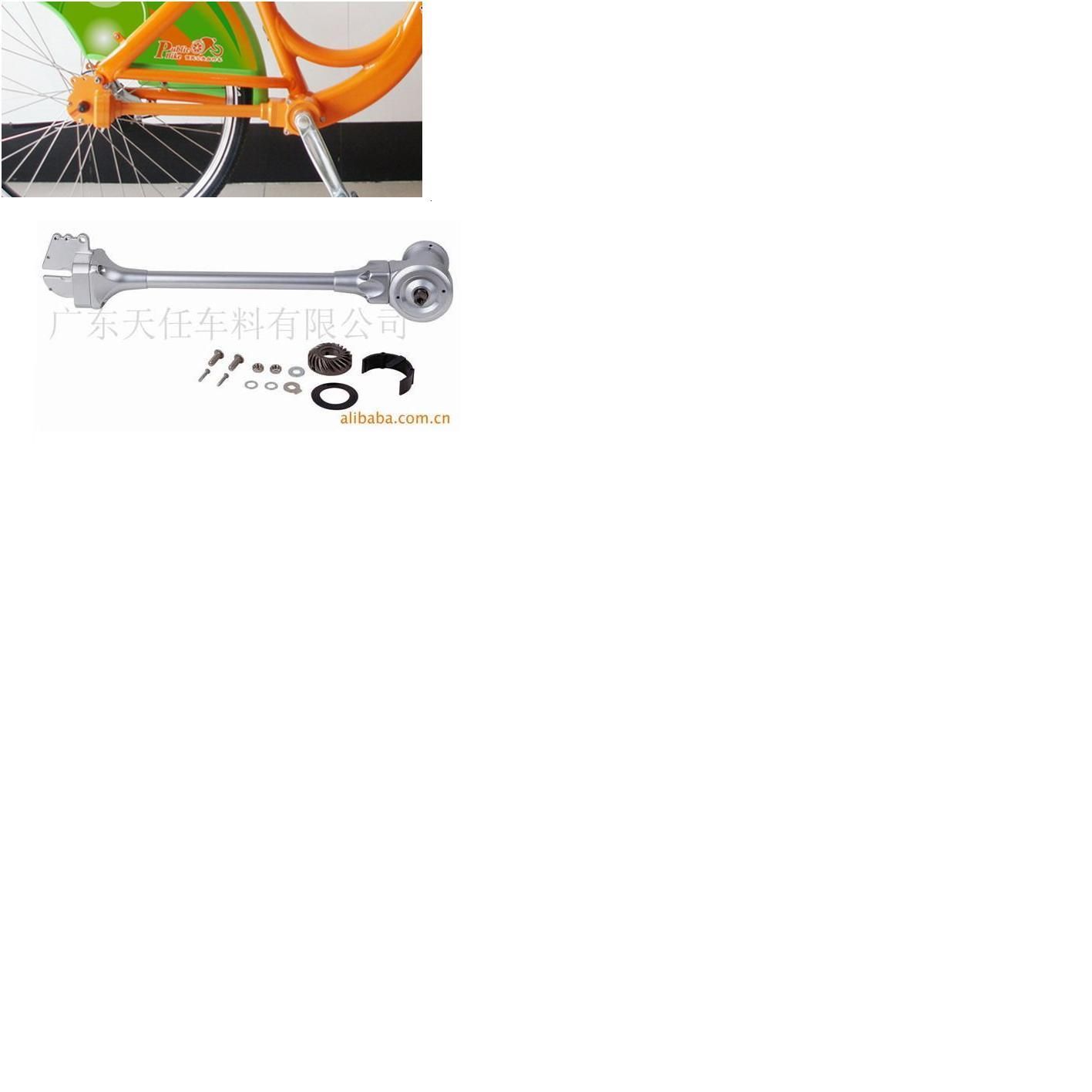

发表于 2014-4-22 20:55:55 | 显示全部楼层
这是网上找的,不知道效率怎样?
轴传动自行车
轴传动自行车
发表于 2014-4-22 20:56:56 | 显示全部楼层
不太好,成本高,且因自行车工况不太好,雨天容易入水入泥。以前自行车有种轮圈内齿,由齿轮驱动的好像也是同样原因应用也不多。
不过玩概念的就比较多,基本上能用的传动方式都用了。自行车发展空间不太大了,所以大家现在在研究代步工具。  发表于 2014-4-22 21:04
