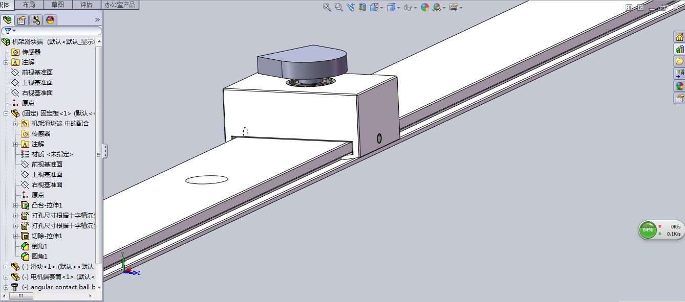

发表于 2014-2-16 23:01:16 | 显示全部楼层 |阅读模式
排除螺钉定位,知道压块定位,但不知道如何操作
直线滑轨滑块
直线滑轨滑块
发表于 2014-2-17 08:07:47 | 显示全部楼层
加偏心轮锁紧机构
发表于 2014-2-17 08:10:33 | 显示全部楼层
这个压块是滑块自带的么
