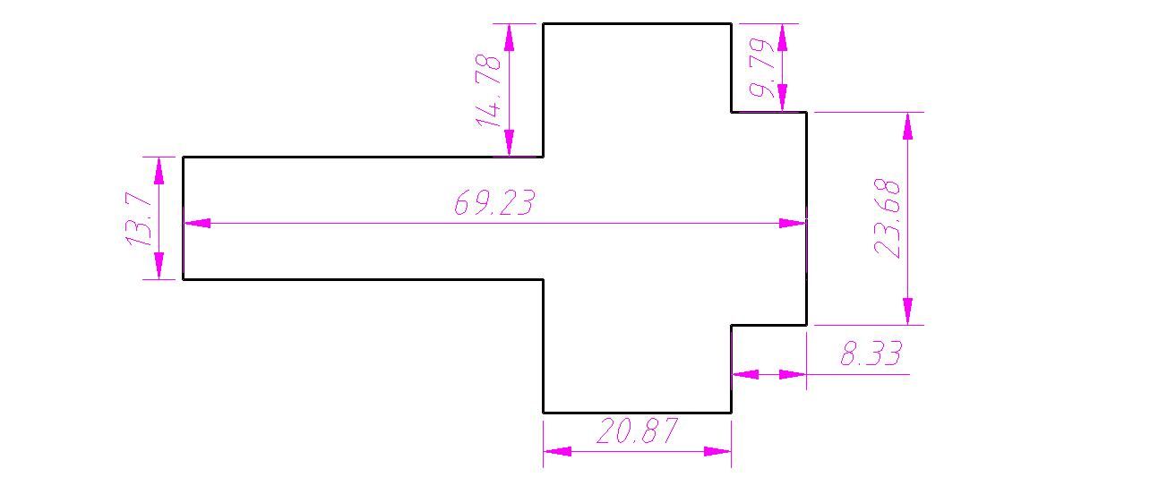

请求指教AutoCAD图纸的部分转换JPE格式最好方便的,先谢了
发表于 2014-3-2 10:49:35 来自手机 | 显示全部楼层
1.在命令提示下,输入JPGOUT
3 q& J! G% z: S2 v: i2.在“创建光栅文件”对话框中选择一个文件夹并输入文件名。单击“保存”。.JPG扩展名将附加在文件名上。; o- y3 n1 e2 x2 @
3.选择要保存的对象。+ ?# {0 h2 O9 h& u! b4 {
7 V9 V+ V' V) `6 E" c. b% G
0 ]1 N$ \8 g6 y0 }这回可行了,我试过
发表于 2014-3-2 11:10:20 | 显示全部楼层
10.4 轴零件.jpg 我刚刚存的
