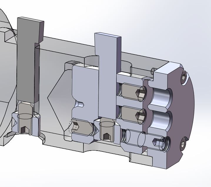

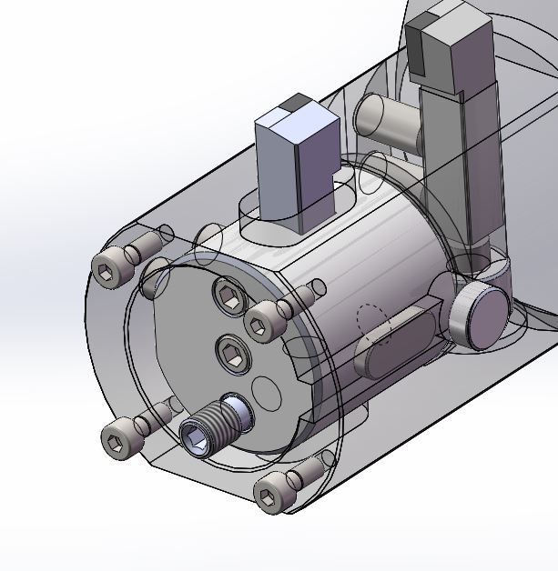

设计说明:- n- d& S- J0 V% M* `
1、用于组合机床的镗车头上,因此不要问我为什么柄部设计成那样,自己找个镗车头的图纸来看看就知
- M7 ?: [9 X& Y4 z) p
0 p% E6 Z+ b+ D* u道了。# S4 d% q$ m; X
2、尽可能以简单的工艺和最低的成本来制作(自己使用的): f' q9 S- v4 N/ L& Y8 u
3、尺寸可微调,需要调整2把刀的径向尺寸和两个刀尖轴向距离,因此其中一把刀可调整直径尺寸,另
: K% o5 t) z" N6 e+ z7 I. U' @1 {' F) Z) o" ]- ?! d
一把刀需要调整径向和轴向2个方向的尺寸。其中调整轴向尺寸的螺钉直接利用国产铣刀盘的压块螺钉,) R/ n- y0 G0 _6 Z" h9 t3 a
7 ^8 E# ]' w: n2 n  j3 z3 D: d这种螺钉一头是左旋一头是右旋,刚好可以双向调整。/ g8 ^. c4 `) H9 p$ I& M4 \& T! g& L
4、调整精度靠打表(为了简化制作)
6 _/ P% Z+ y6 [- U( R5、刀体强度较好,能承受一定的冲击。做过发动机缸体都知道,止推面上有缺口,原有的刀杆装的是小
" o* i* z/ H- y% W/ e, R9 {
6 `+ y0 _# N) \7 d/ D: y. M刀夹,刀片强度不够,容易崩刃,所以这里选用钎焊刀,刀体强度较好,制作成本低。& S6 J% r5 v2 y1 ?$ r5 d' x+ p
9 z" s9 f5 R" S3 z

发表于 2013-12-5 19:28:39 | 显示全部楼层
看着不错
刀尖有三种情况,正向偏离中心,在中心线上,负向偏离中心,各有不同影响  发表于 2013-12-6 18:58
谁说的"刀尖应该在中心线上"  发表于 2013-12-6 18:57
有一个问题,不知道枯藤大侠注意没?刀尖应该是在中心线上,而不是刀杆、、、、三维图看的不是很确定,似乎是刀杆在中心线上。  发表于 2013-12-6 08:10
说过了追求以最简单的工艺和最低成本制作,当然粗糙  发表于 2013-12-5 20:32
我没玩过这种玩样,看不出所以然  发表于 2013-12-5 19:41
看着很粗糙  发表于 2013-12-5 19:38
发表于 2013-12-5 19:38:11 | 显示全部楼层
我们的止退是涨刀的,
7 H, o; l: M$ c3 t3 N% T+ |镗杆定心呢?3 \' K* w# g; g+ E8 E# C" m
没看到止口定心4 x/ m: Q4 d7 `5 L& }  k. H
你这个普通螺钉调到,刚性,精度,稳定性怎么样?
 楼主| 发表于 2013-12-5 20:36:29 | 显示全部楼层
* W$ m. _: f( t1 `- h
迷茫的维修 发表于 2013-12-5 19:38 : x) d  u$ c9 c1 N. L& S* i( R( C
我们的止退是涨刀的,& [% q$ f* f; ~5 k" @* i* u. Y* p7 m
镗杆定心呢?
: H! C$ y2 H/ R2 @# K没看到止口定心
6 H/ p! ]! w, H8 W6 T5 P
我们也是径向走刀的
/ G) Z3 `- r$ e4 b2 n3 {! y没有定心,因为镗车头上没有定心的结构,直接锁在横移机构平面螺孔上的2 ?) `1 y; j# b7 m; @# Z
还没做好,等实际使用后我会在发帖说明* l+ N! L2 p* I% G: S% B3 {3 D

期待实物。特别是四个侧定位螺钉的震动松动情况。列为关注。
