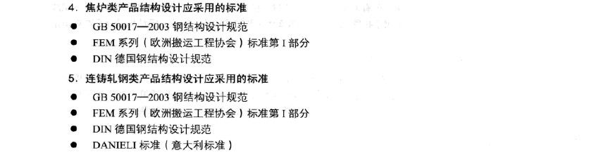

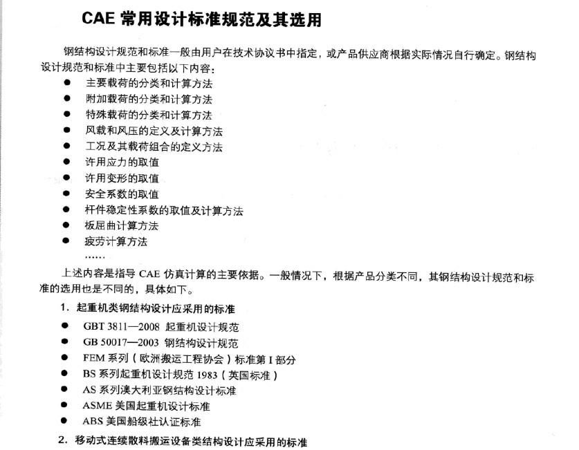

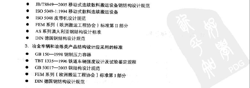

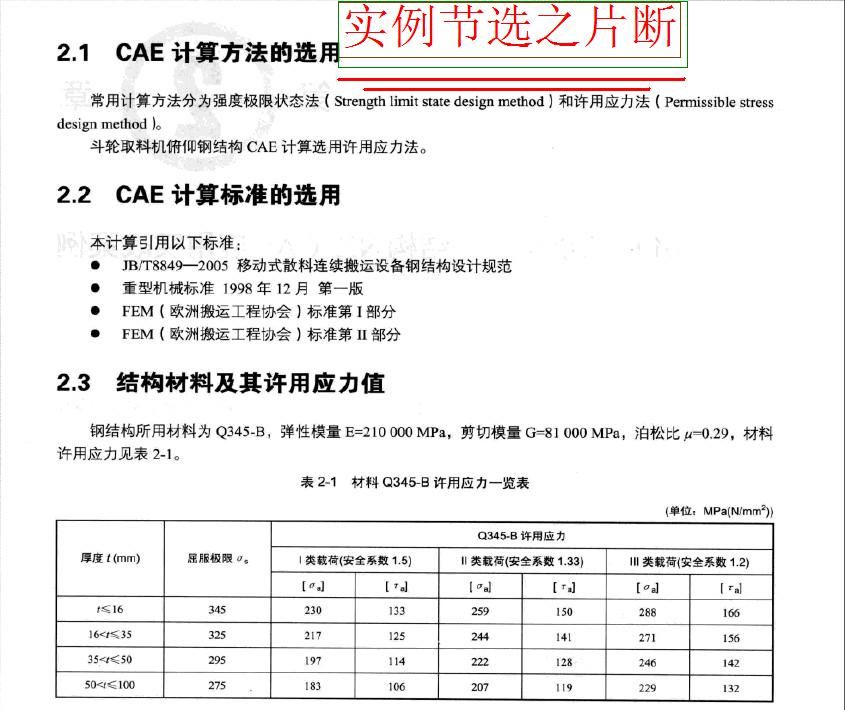

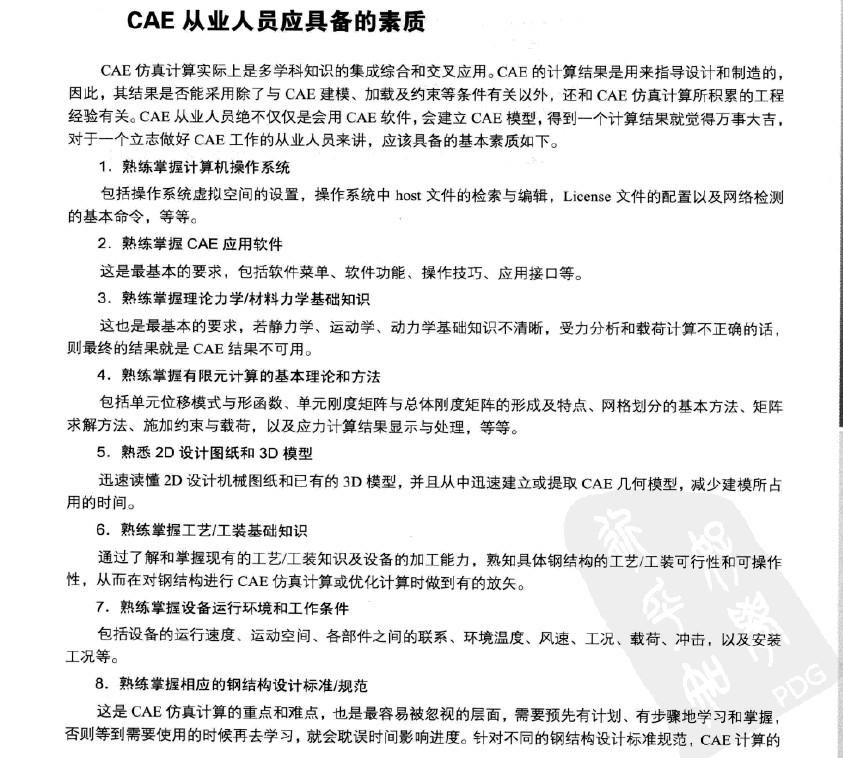

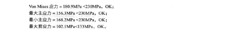

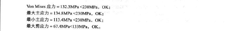

本帖子内容节选于《NX CAE应用实战案例精粹》,解决一些常见疑问。9 R( X; v. V1 J* t
该书是09年出版的(作者以实际产品应用经验总结),有些方面讲得好。CAE计算要结合相应产品的标准规范去判断计算结果;不同工况要分别计算;CAE计算提出了选用安全系数问题。
