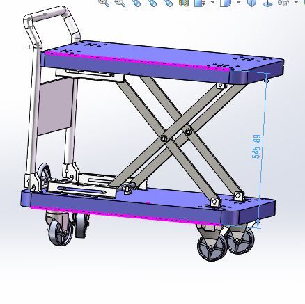

发表于 2013-12-23 00:13:15 | 显示全部楼层
还是第一次的方案,这次添加了所有的螺栓螺母,算是比较完善的方案了。
设计的时候冲着直接画2D就能加工制造来完成的,目前看应该可以直接作出车来了。
有些遗憾的地方,等练习结束细说
水平驱动升降台车20131223.rar
2.65 MB, 下载次数: 89, 下载积分: 威望 -10 点
全部3D

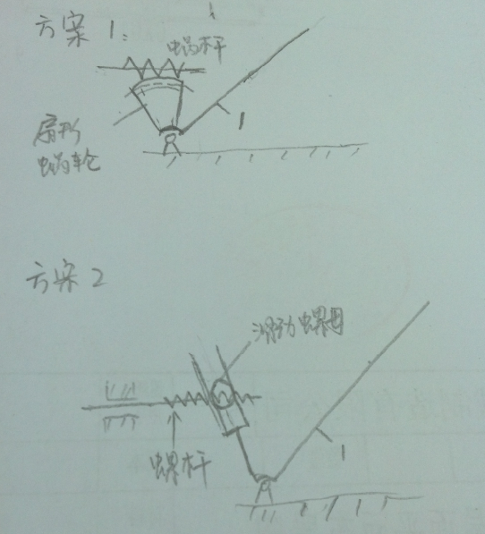

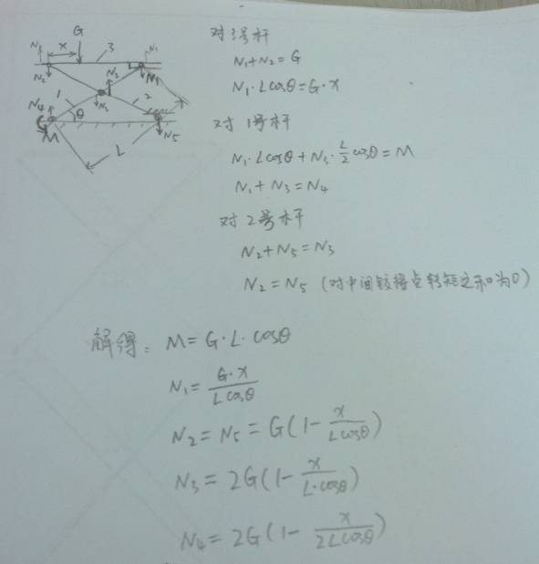

也来凑个热闹,把自己的一点想法晒一晒,这么后了,估计没什么人看了吧。。。
剪刀架计算
剪刀架计算
已经很多用各种撑杆的了,我对气压液压又是完全不懂,所以就来点笨办法吧
具体结构还没画,时间也不多,估计是赶不上交作业了,呵呵
方案图
方案图

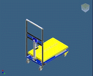

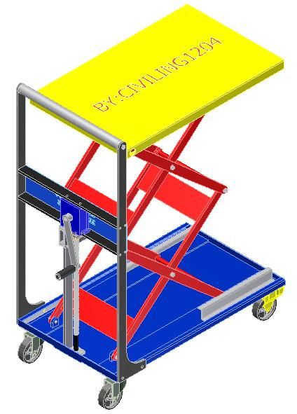

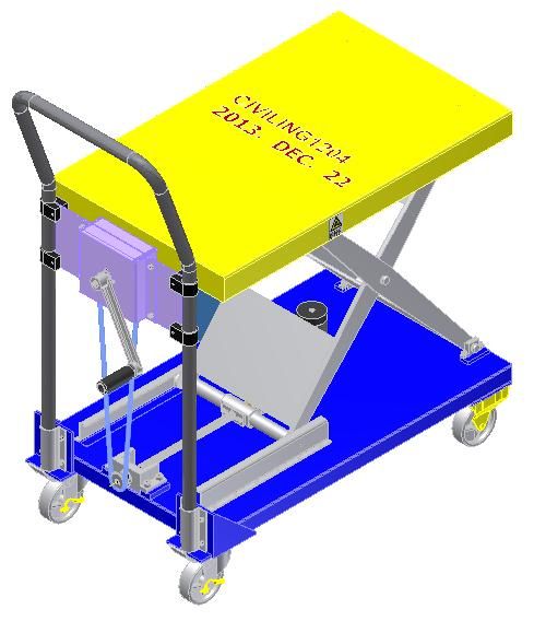

发表于 2013-12-26 15:47:32 | 显示全部楼层

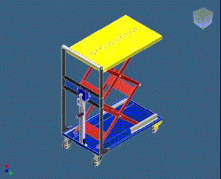

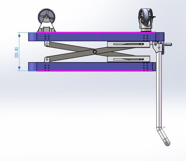

上次的双剪刀架结构,纠结过后还是先出一个用丝杠螺母提升的。
受力情况虽说比水平驱动略好,但双层倍增结构是费力结构。所谓的省力,并没有明显体现出来,反而需要5.5kgf的手动力;但从始至终的提升速度是不变的。
比起上次那个单剪刀架水平驱动结构(354~806),最低高度和最高高度都有所改进(268~1140)
但是系统有点过于复杂了,用上了丝杠螺母,用上了锥齿轮;且一个完整行程需要摇34圈,且没有快速释放结构,也比较遗憾
低位
低位
高位
高位
下降动画
下降动画
上升动画
上升动画
双剪刀架丝杠提升结构3D.rar
2.58 MB, 下载次数: 53, 下载积分: 威望 -10 点
3D

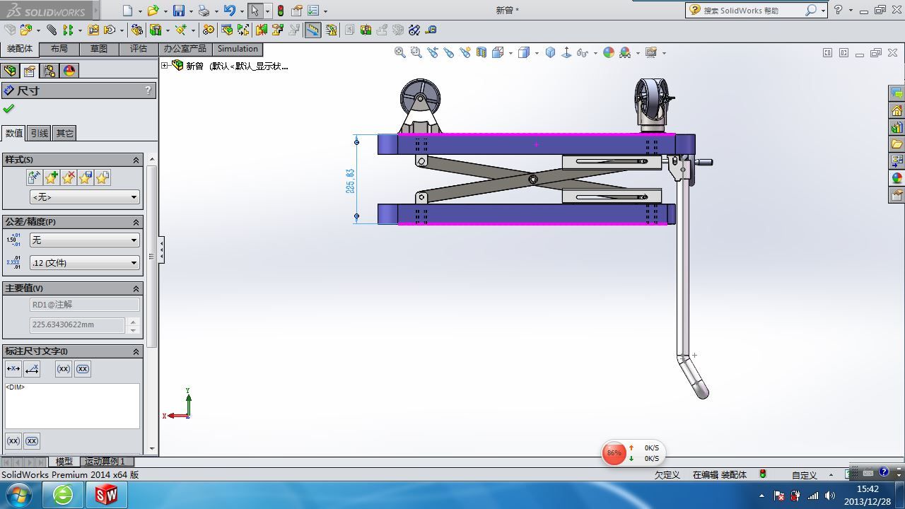

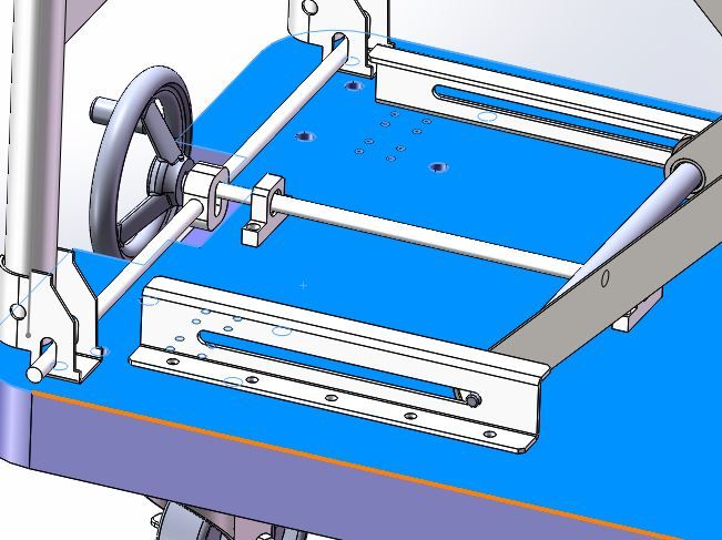

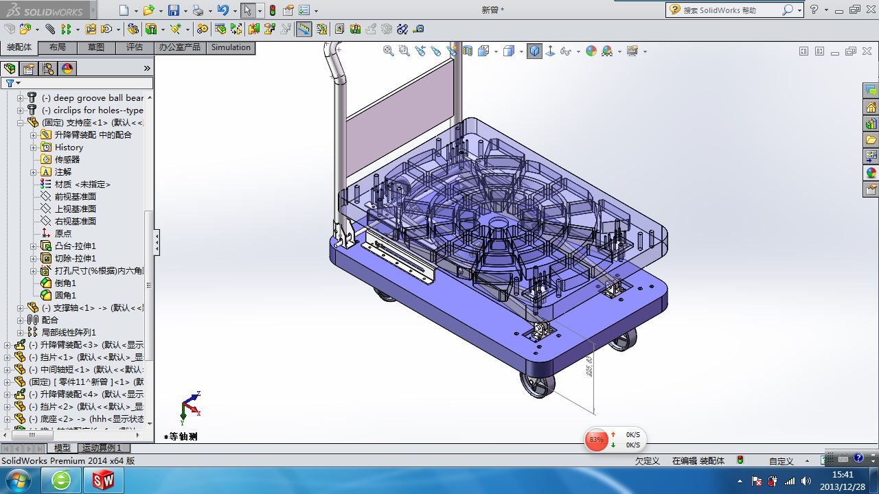

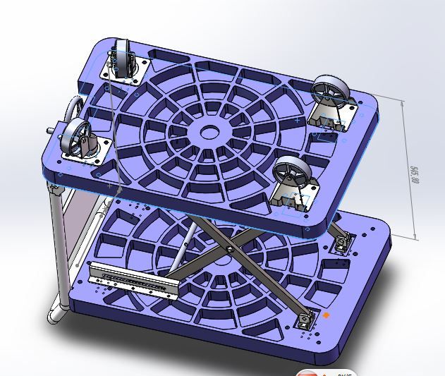

发表于 2013-12-28 15:49:11 | 显示全部楼层

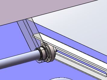

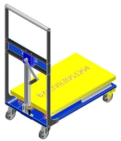

老师们,我们一个新手,好不容易做出来,给点建议,我下一步打算找设计工作。谢谢
看得出花了很多功夫,很认真。台面和车底用注塑件不合适,设计上壁厚不均匀是问题,成本也太高。丝杆没有看到有承受轴向负荷的结构。  发表于 2014-1-10 06:24

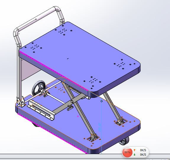

发表于 2013-12-28 15:54:07 | 显示全部楼层
大师们,刚才那个没有最后完善,时间有限,最后是这个样子。细节没有优化。
