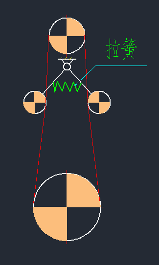

   如题,链条传动时有松边跟紧边,假设电机正转,松边在下,紧边在上,那么电机反转下面链条绷紧,上面松动,容易造成链条跳齿,也会造成比较大的噪声。
   网上搜过解决方法,但是都不怎么理想,请教各位同仁,怎么设计可以使链条合理张紧。

两边都用涨紧轮。不行吗?
嗯,这个倒没注意到,等下找度娘仔细查查,谢谢  发表于 2013-10-14 14:36
这个也容易,你有注意看过收割机侧面的传动链轮吗?那上面一般都装涨紧轮,涨紧轮机构是装了弹簧。现在秋收了,你找找看下。  发表于 2013-10-14 14:14
两边加张紧是可行的,关键是怎么实现自动调整  发表于 2013-10-14 11:25

发表于 2013-10-14 11:08:48 | 显示全部楼层
在钻机绞车的排绳器上有此结构,链条用于连接滚筒轴与双向丝杆轴。
仅供参考。

此法不错,不过是单机传动,双机传动略有不同  发表于 2013-10-14 15:50

谢谢逍遥兄,方法是不错,我也有在网上搜到过,不过人家已经申请专利了,呵呵!  发表于 2013-10-14 11:21

用可调节伸缩节事先将链条张紧适当,正反运转时就没问题。
可调节伸缩节是怎样的?大侠可否给个图片,这样做链条长时间运转后,链条拉伸变长后是不是又得停下来重新调节?  发表于 2013-10-14 14:17

图示就是简单链条调节,两端与链条连接,通过调节两端销轴的距离,达到调节链子松紧的目的。

如果可以用压缩空气,可将张紧轮与气缸连接,靠气缸来张紧。
气缸上装磁环开关,可以用来判断链条是否伸长到极限值,然后报警或者提示维修啥的
