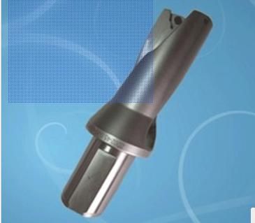

        今天网购的U钻终于到,c25-16-130,320元/支,感觉不是合金的。样子如图。没有买刀柄(刀柄好像都是在加工中心用的),看到实物后,个人感觉在车床上使用的U钻和加工中心上使用的U钻应该是通用的,同一把钻头既可以用在加工中心上又可以用在车床上,但是如果考虑在车床上使用U钻,最好买有扁位的,因为在扁位的地方拧螺丝,受力大了也不能转动。( b# ~! Z' A* g
       既然东西买回来了,那就要开工了。

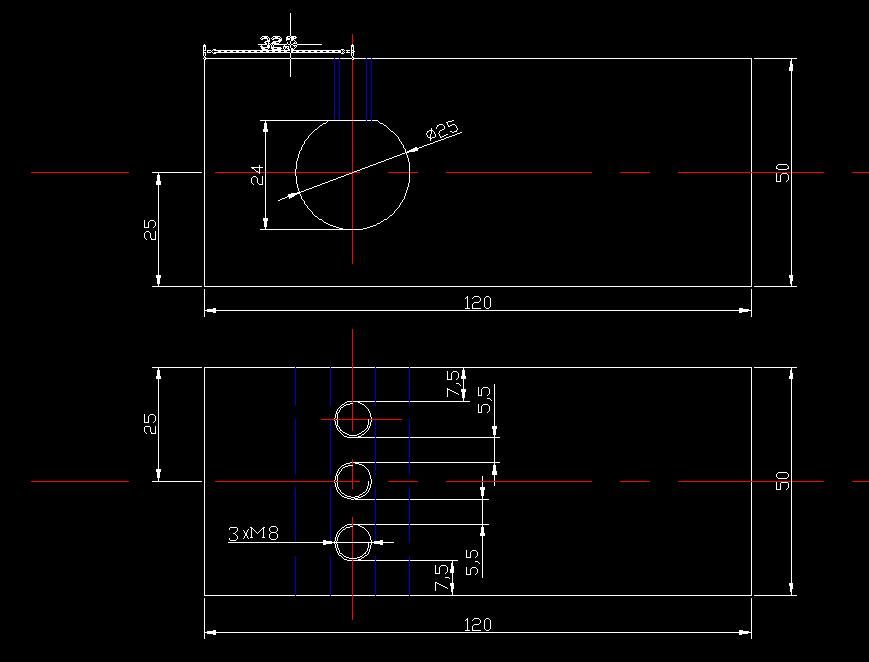

" V8 |% K7 {" n# H. y: o      首先,没有刀柄,那就得做一把。刀柄做成方的吧,刀架与主轴中心高为25,那就做成如下图的刀柄,当然,国庆来了,还没来及得拿去线切割(线割时别忘了比尺寸放大单边放大1~2丝)。" m# Y' ^( q4 j" v5 g( |! B
     刀柄做好了然后就可以裝刀了。本人除了一把卡尺,别的什么东西都没有,那么如果不采取一些特殊方法,X向对刀是个很大的问题,现在的准备采用的方法是,拿一45#钢料头(直径比25大,可加工长度50左右)把它车到外径25,这时把做好的刀柄套进去,移动拖把到合适位置(如果刀柄不在中心高垫铜皮和其他薄片),拧紧螺丝,固定刀柄,松开卡盘,移动拖把,取出料头,把U钻套到刀柄上,拧M8螺丝锁紧刀柄,U钻就算安装完成了

我的建议是,不如你按你的想法做刀柄,热处理,保证钻头和刀柄的垂直度吧,毕竟又是白活,又是3螺钉,难免造成钻头不水平...
# a* `- G/ f+ `+ g: ?  P# G对刀这种一劳永逸的事情,其实也麻烦不了多少,用一两个活试试也就对好了。。。
热处理后 可能会变形!  发表于 2014-4-4 15:51
貌似可以!  发表于 2013-10-2 13:15
这个如果不打算热处理,垂直度,我考虑的是用U钻轴肩紧靠刀架来保证  发表于 2013-10-1 09:20

  潜孔钻,貌似都是侧固的。你买了什么品牌的,什么刀片呢?你去线切割,不如钻铰孔简单。
3 G; x  }  W# @0 e; Q7 l3 U     潜孔钻是可以当镗刀用的,即使平行的偏了点也可以钻孔,只要不是太偏,一般0.2mm没什么问题,当然孔径也就大了。  k4 ]- v2 c0 d; A: N

1)浅孔钻刀体是合金钢的,不是硬质合金的。
2 t  [- c" r: J' a+ M: L) c0 ^2)浅孔钻车床上对刀其实不难,用外周刀尖当镗刀在废料上对内径。当然,如果你那刀位原来是装钻头丝锥什么的就不用对X向了。对刀时只不过要注意对刀的X值和程序里的X值要统一。比如,20的钻头,你用外周刀片对刀时,镗个孔测量是X21时,如果你输入值是21,那么你的钻头钻孔时X值就是20。如果输的是21-20=1,那么你钻孔时程序应该X为0,跟一般钻头一样。像镗刀一样装刀有个好处,因为浅孔钻一般不超过5倍径,所以外周刀片可以当粗镗使用。% L- `3 j7 s* E; _
3)用浅孔钻时,排屑很重要,大多数材料钻孔时以C型屑为佳。
; P: f% j7 n% K4)浅孔钻的内冷压力跟钻头直径和孔径比有关,具体可以咨询刀具供应商。反正压力大比压力小好,如果一不留神改成高压内冷的,那就恭喜了。寿命和加工质量会上几个台阶。
