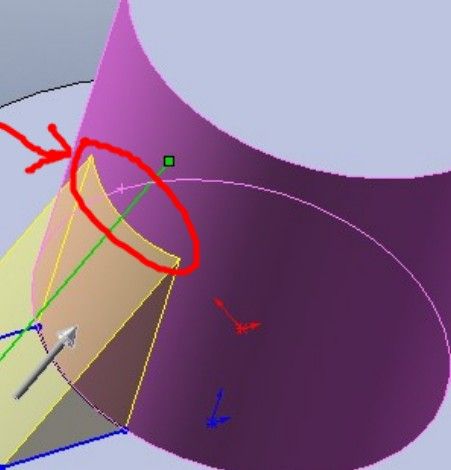

图示中加强筋(肋板)与圆柱贴合的地方怎样画才能得图中的结果   通用的画法是怎样的  不用那种画到相交再求和那种 也不用那种ug中插入特征的那种  最好使用常规命令正统点的画法
发表于 2013-9-17 16:31:22 | 显示全部楼层
画个三角体,把对着圆柱的面对齐到圆柱
